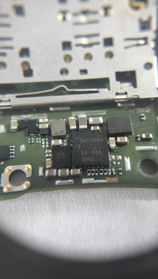

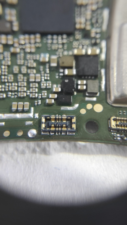

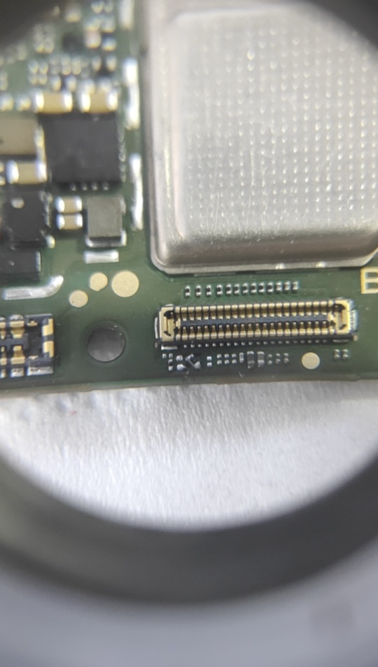

进水机,修好显示,发现不充电,电池座换了不行,电池温度检测,和电池ID,通路修好了阻值正常,但是电压低,0.5V左右,电池换了不行,小电源hi6422换了不行,大家谁有图纸啊,充电电路图,红包感谢
拍的IC都换了
