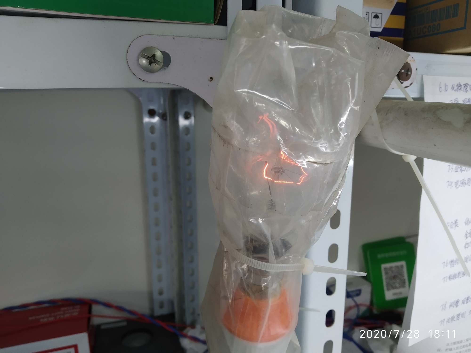

在灯钨丝开始有一粒谷长度的微亮正常吗?
作者: 电源维修吕    时间: 2020-7-28 19:00
我记得这个灯泡是60w
作者: zxwzhm888    时间: 2020-7-28 19:12
,电脑电源待机状态,灯泡微亮,如果是主动PFC的电源一般是正常的,如果是被动的就不正常.........

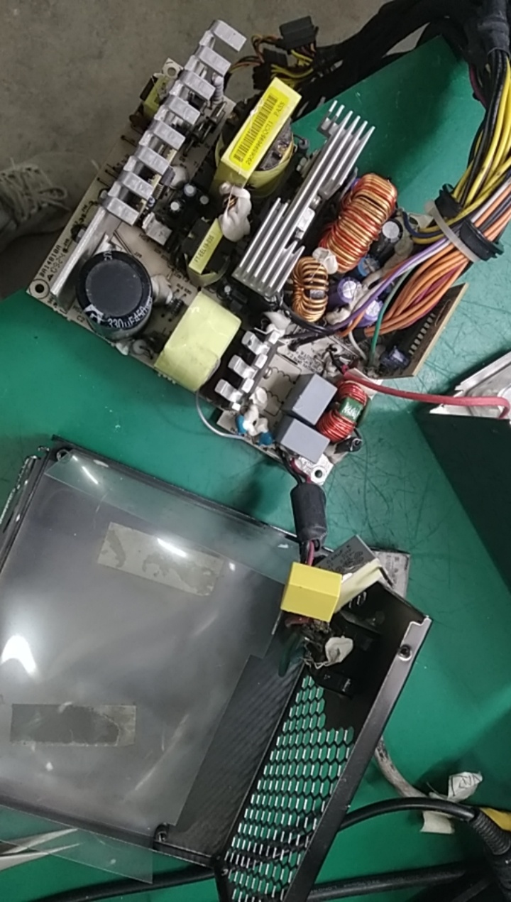

作者: 电源维修吕    时间: 2020-7-28 19:38
这个是主动式,但我把整流桥前的电感拆了,即是我已经把主动式切离了,还剩下EMI电路,它还是微亮?

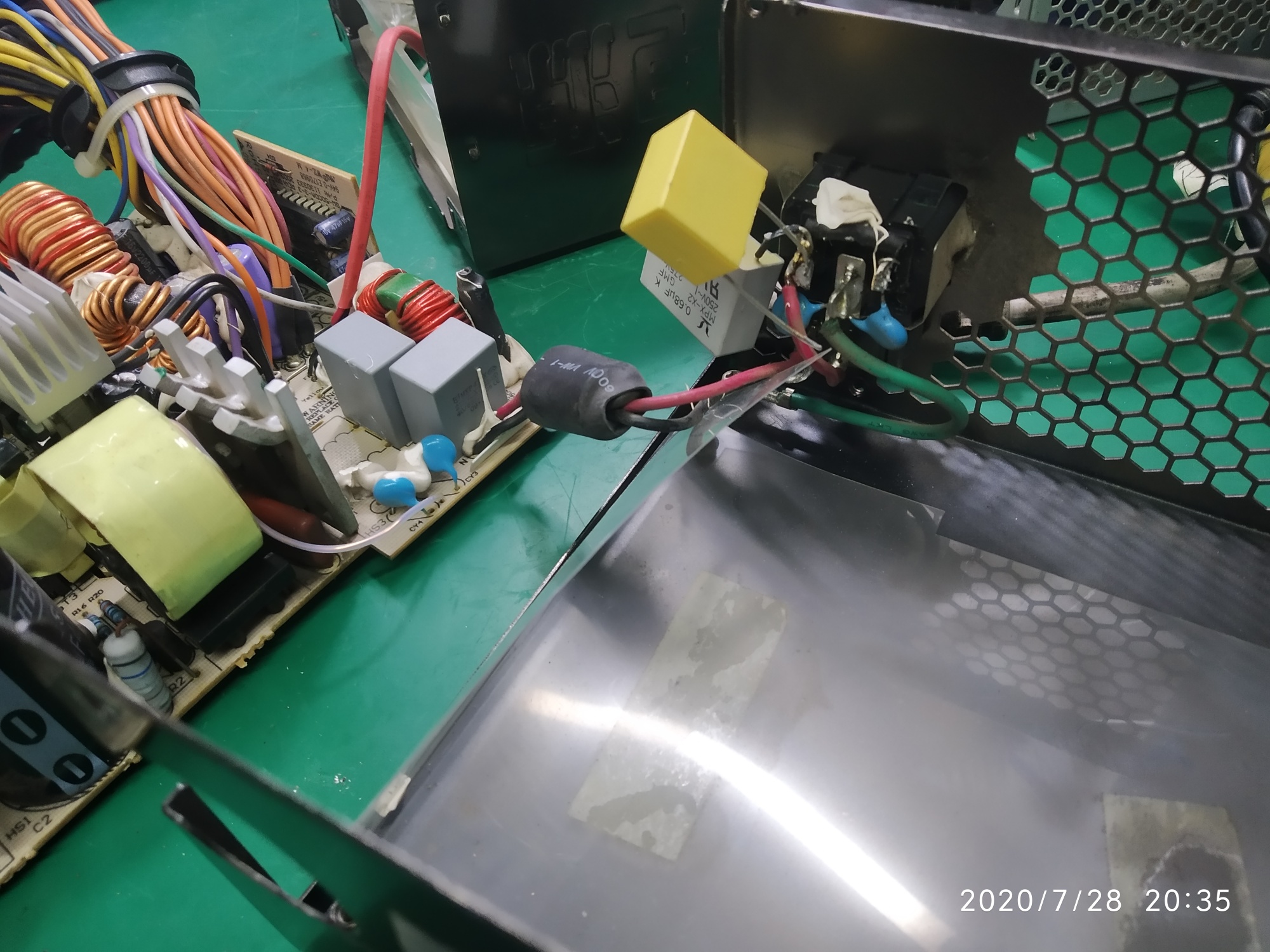

作者: 电源维修吕    时间: 2020-7-29 09:32
EMI电路上有三个X2电容,任意取下一个灯泡都不会微亮,但装一个新的X2上去灯泡一样微亮,算了,我就把第一个X2,0.47UF的剪掉了,只装两个。
作者: zxwzhm888    时间: 2020-7-29 11:09
三个X2都是0.47UF的吗?..........

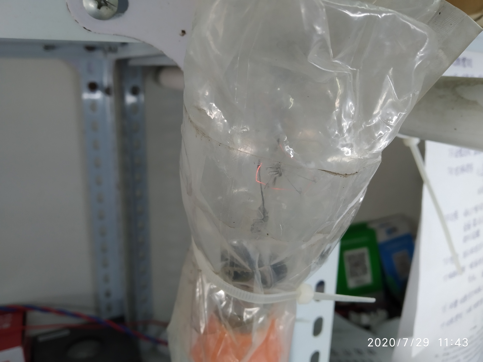

这样的微亮是正常的吗?
作者: 电源维修吕    时间: 2020-7-29 11:47
靠插头的是0.68UF,其余两个是0.47UF

作者: 钻石星辰---小王    时间: 2020-7-30 20:28
断开PFC和主开关PWM,待机电路后仍觉得有问题就要检查一级EMI和二级EMI了,
X电容也是有损坏的可能,虽然很少很少,但你这个电源省了压敏电阻,好像只保留了NTC,
EMI电路里易损坏的元件里就是电容了,

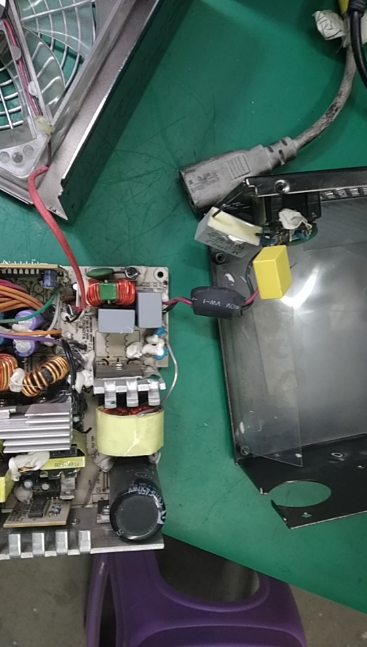

作者: 电源维修吕    时间: 2020-8-1 17:30
X电容也是有损坏的可能,虽然 ...
我以前换过X2电容,灯泡就不微亮了

作者: zxwzhm888    时间: 2020-8-7 08:18
电源维修吕 发表于 2020-8-6 23:41
拆了一个它就不亮了。
安规电容偏大造成的吗?...........
作者: 电源维修吕    时间: 2020-8-7 19:56
别人说是灯泡的瓦数小了,
作者: zxwzhm888    时间: 2020-8-8 08:55
电源维修吕 发表于 2020-8-7 19:56
别人说是灯泡的瓦数小了,
灯泡功率越大发亮需要的电流越大,安规电容越大电流也越大......
作者: 电源维修吕    时间: 2020-8-8 11:29
原来是这样!谢谢!
