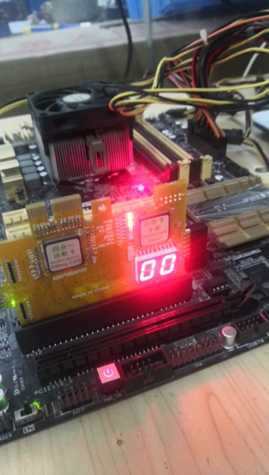

标题: Z87-PLUS不跑马是什么问题,麻烦各位大神帮忙解决一下 [打印本页]
作者: YYJ1994    时间: 2020-7-28 16:11
标题: Z87-PLUS不跑马是什么问题,麻烦各位大神帮忙解决一下
作者: 风骑士    时间: 2020-7-28 17:07
主板有点老啊,,,,,,,,,,,,,,,,,,,,,,,,
作者: 276400043    时间: 2020-7-28 20:51
三板斧之第一板斧刷BIOS看看
作者: YYJ1994    时间: 2020-7-28 22:26
276400043 发表于 2020-07-28 20:51
三板斧之第一板斧刷BIOS看看
BIOS刷过了,正常
作者: 475270381    时间: 2020-7-29 08:26
供电正常,就换换cpu再不行就查pg,复位
作者: t252970629    时间: 2020-7-29 10:52
不掉电看看复位了
作者: 151306180    时间: 2020-7-29 11:16
三板斧之第一板斧刷BIOS看看
