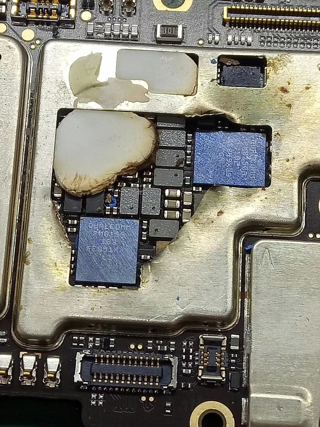

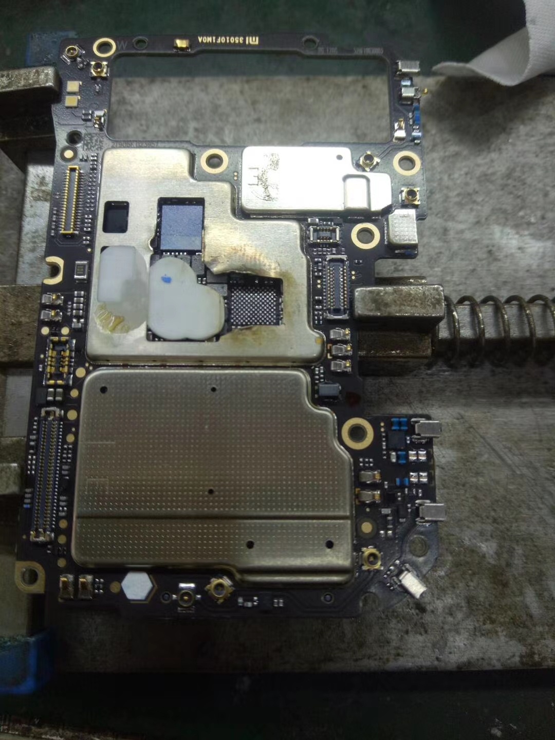

小米9不开机通病不开机,循环重启,插充电器屏幕没反应换掉PM8150图中芯片即可解决问题,修过不下10部全都是芯片故障必须换,芯片不换返修率极高,此维修经验分享给大家

修过几台这个故障 大多是拆下pm8150重值的 其中有一台是换的芯片(pm8150和pm8150a)

8150a 102   和8150 103  两个芯片都需要更换吗  还是更换一个8150a
