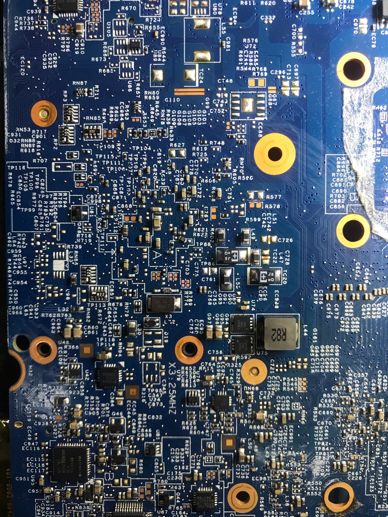

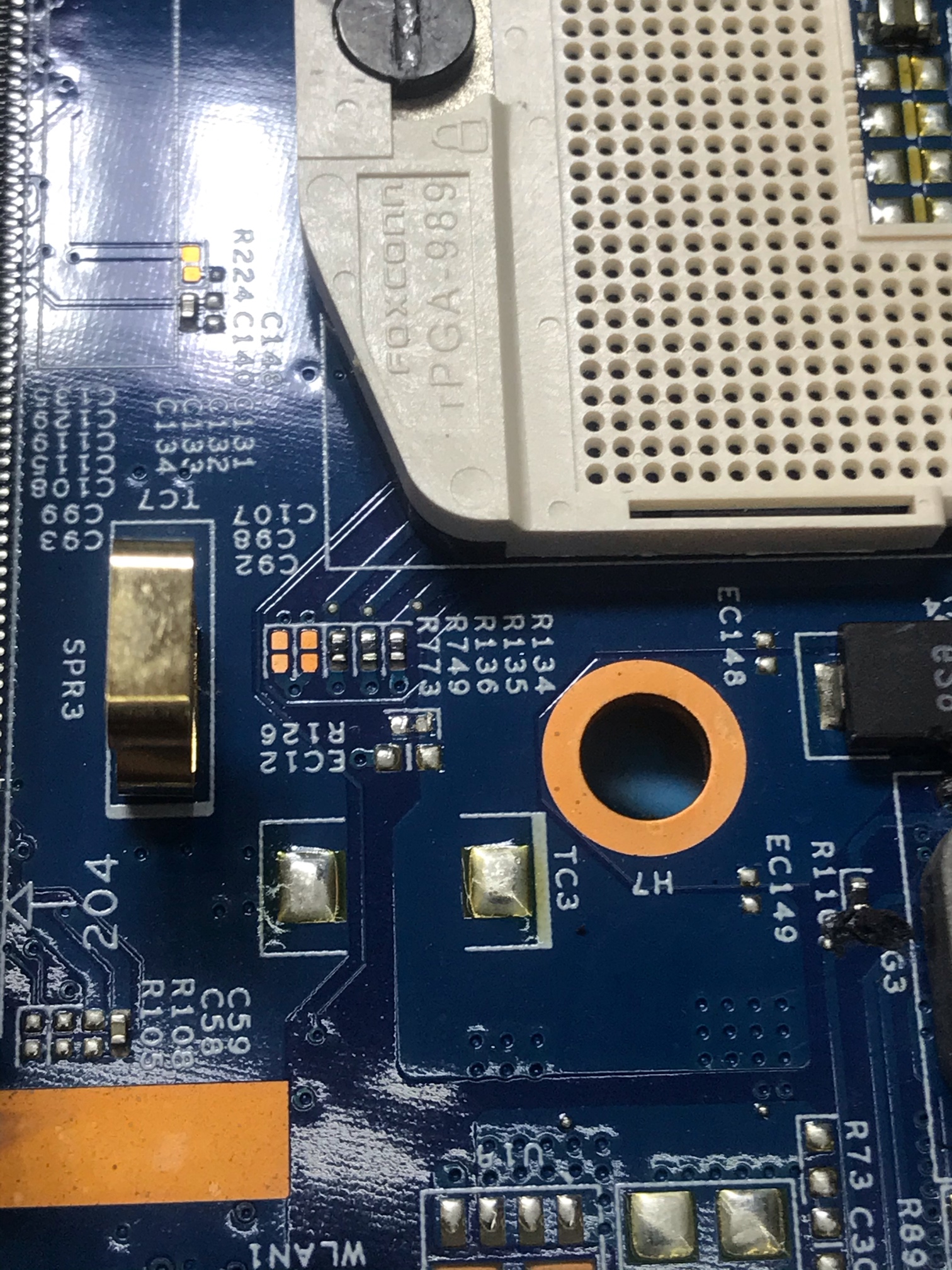

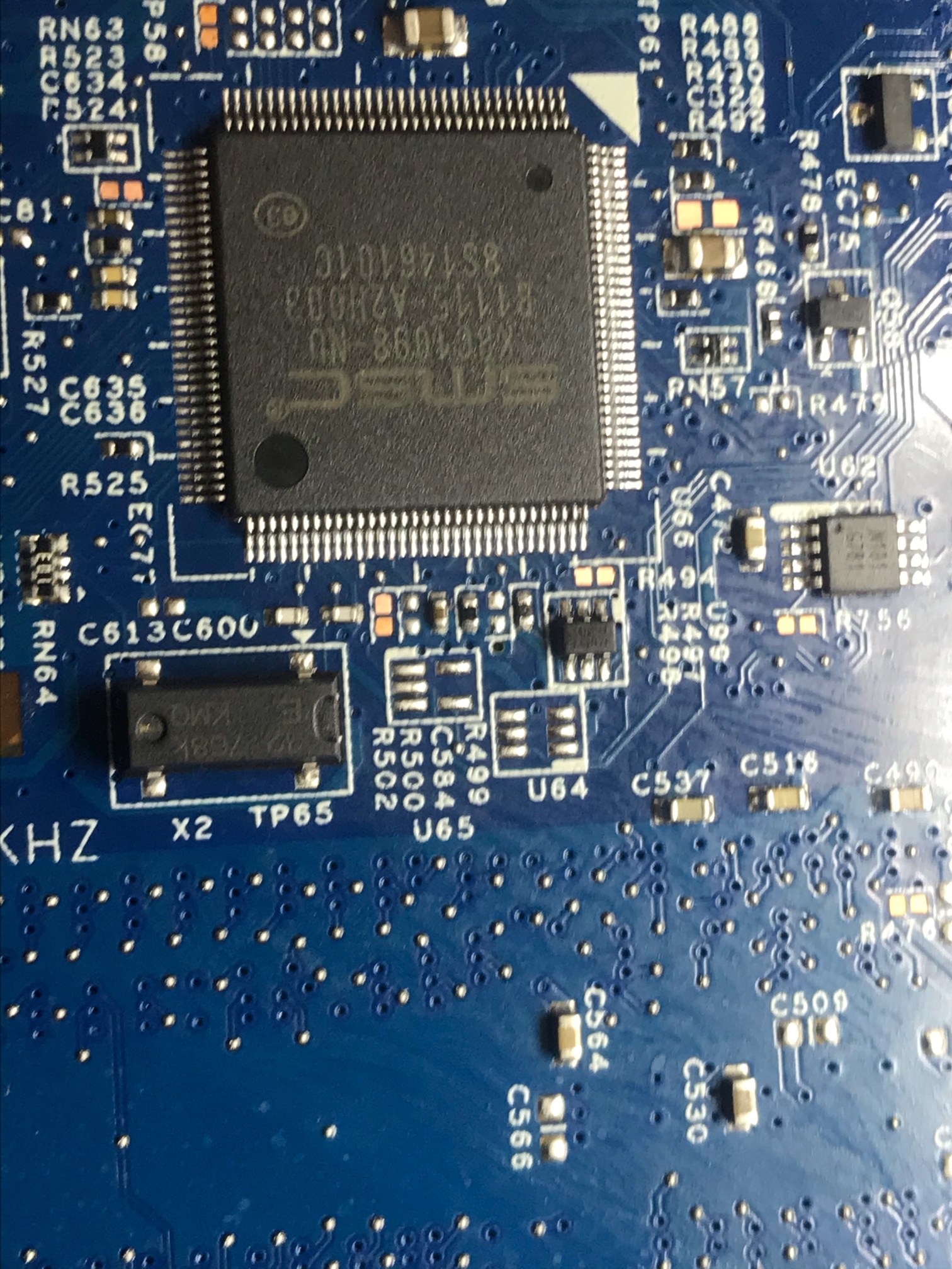

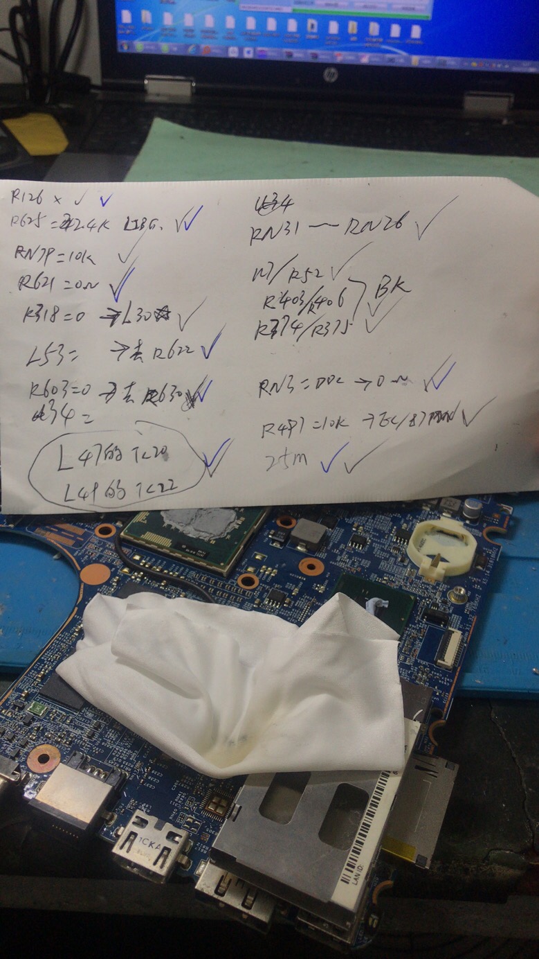

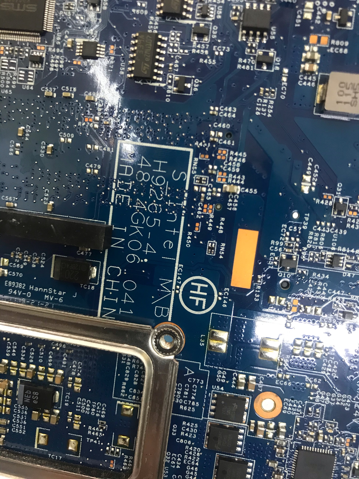

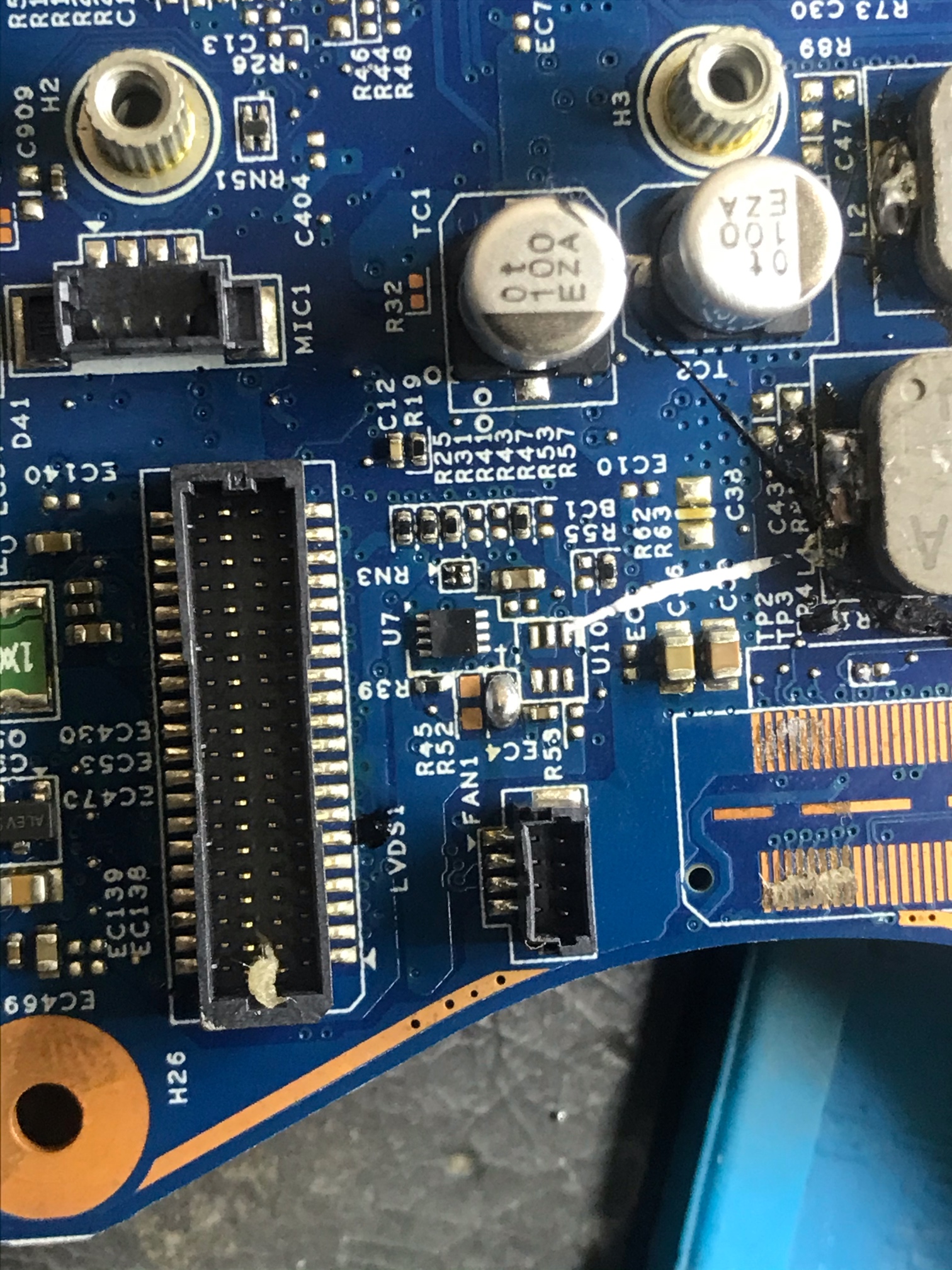

上一个帖子散热器暴力拆下来后,显卡挂逼了。只能改集显了
对照图中的做,再把核显飞到独显供电就行了,核显供电那里别忘了加电容,否则视频会报错蓝屏的
