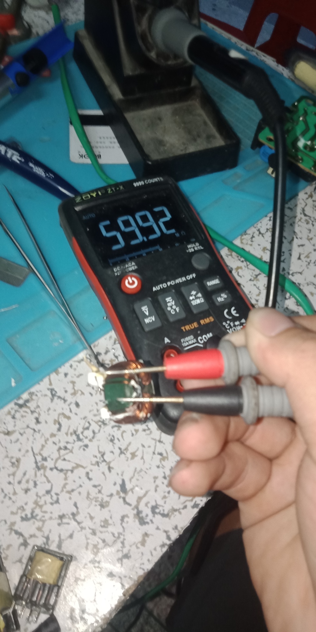

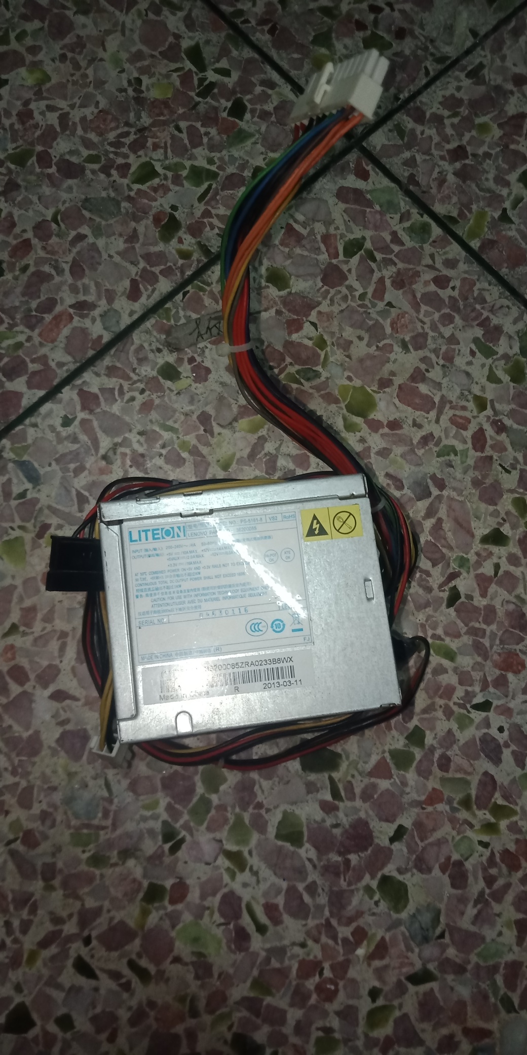

顾客来修电脑,是在使用过程中砰的一声,之后就再也无法启动了,换了一块电源试机,一切正常,所以这块电源就被丢弃了

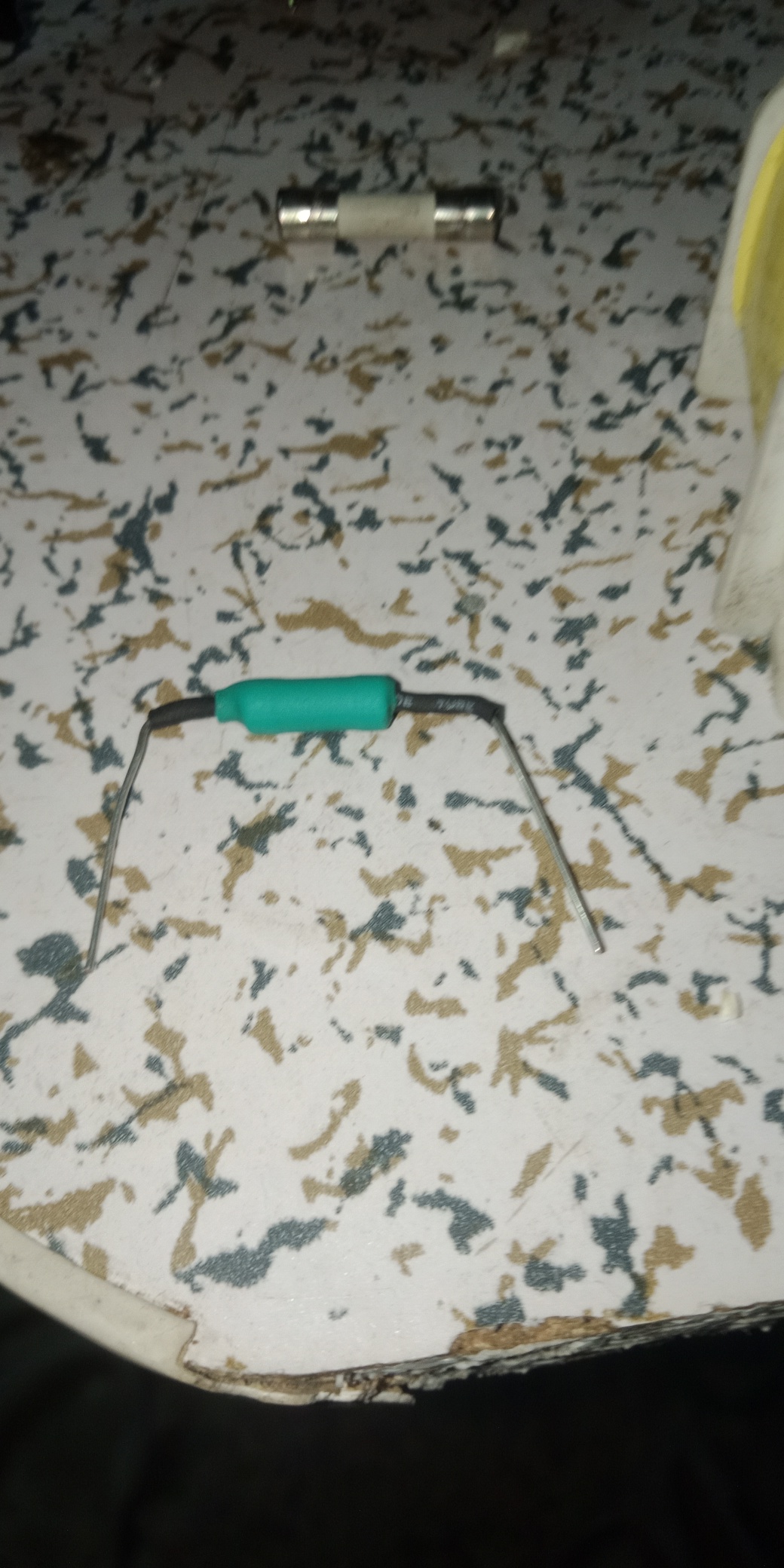

发表于 2020-7-27 19:27:47 来自迅维网APP | 只看该作者 �
保险丝套热缩管是必要的

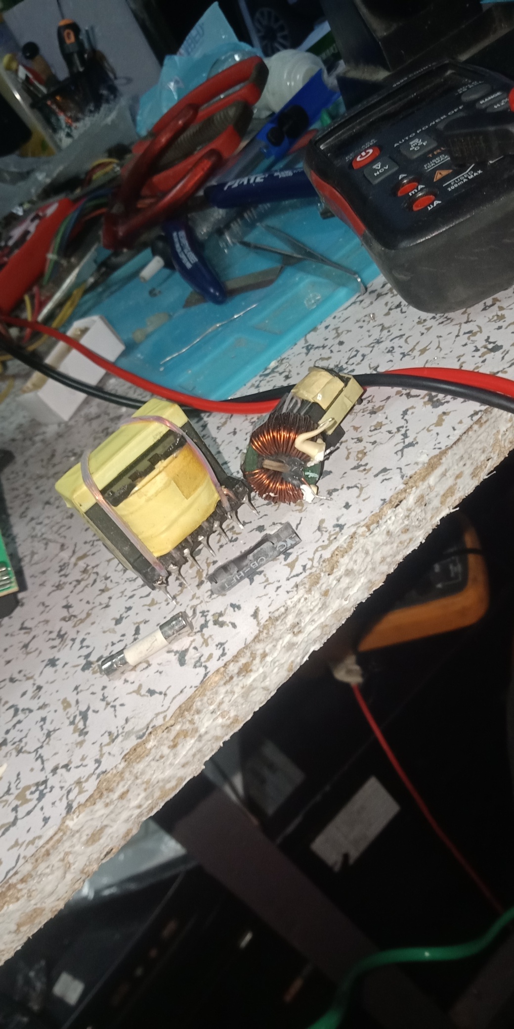

发表于 2020-7-27 18:58:08 来自迅维网APP | 只看该作者 �
最后把目光对准EMI电感,果断拆下,在上电,竟然一点都不短路了
回复 支持 1 反对 0
推荐
发表于 2020-7-27 18:55:35 来自迅维网APP | 只看该作者 �
又尝试断开压敏电阻,故障依旧
回复 支持 1 反对 0
12#
发表于 2020-7-27 18:52:36 来自迅维网APP | 只看该作者 �
串接灯泡上电,灯很亮,判断有严重短路,
回复 支持 1 反对 0
13#
发表于 2020-7-27 18:53:12 来自迅维网APP | 只看该作者 �
于是开始检查,整流桥,功率管,主滤波电容
回复 支持 1 反对 0
14#
发表于 2020-7-27 18:53:55 来自迅维网APP | 只看该作者 �
一切都正常,看不出哪里损坏
回复 支持 1 反对 0
15#
发表于 2020-7-27 18:54:29 来自迅维网APP | 只看该作者 �
主变压器也拆了,辅助变压器也拆了,短路依旧
回复 支持 1 反对 0
16#
发表于 2020-7-27 18:54:55 来自迅维网APP | 只看该作者 �
于是尝试断开整流桥,故障依旧
回复 支持 1 反对 0

发表于 2020-7-27 18:59:57 来自迅维网APP | 只看该作者 �
万用表测试电阻很大60M欧,

发表于 2020-7-28 17:54:35 来自迅维网APP | 只看该作者 �
光宝质量很好的
