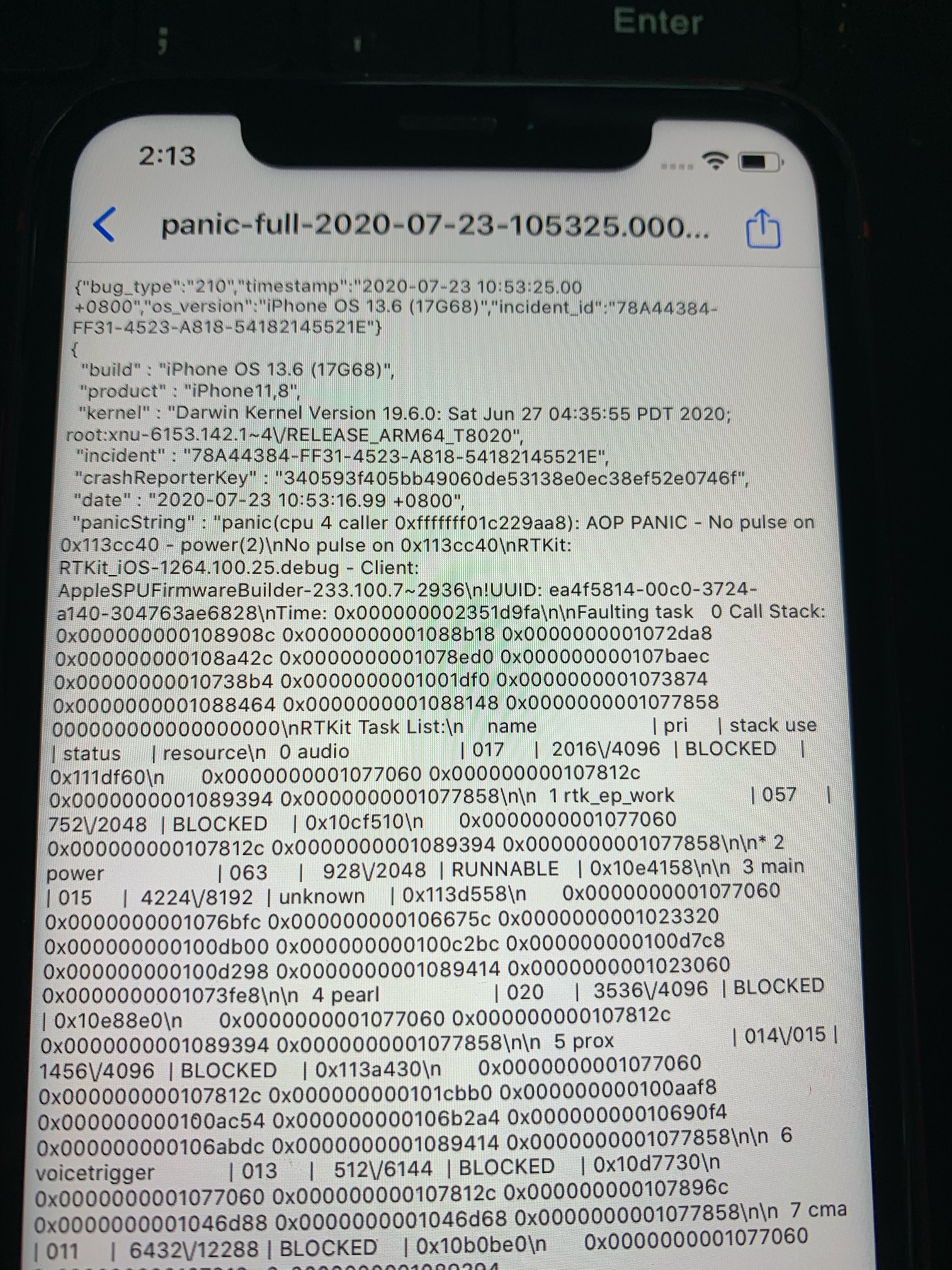

一台xr,重启,代码如下,有修过这样的吗?
作者: 大辉良品    时间: 2020-7-27 11:35
距离感应、后置降噪MIC
检查指纹是否损坏
作者: 8235687    时间: 2020-7-28 08:40
        距离感应、后置降噪 MIC 7P开机线排线 检查指纹是否损坏 MIC在后置像头旁排线上
作者: 余工不移山    时间: 2020-7-29 01:51
检查震动相关,然后音频
