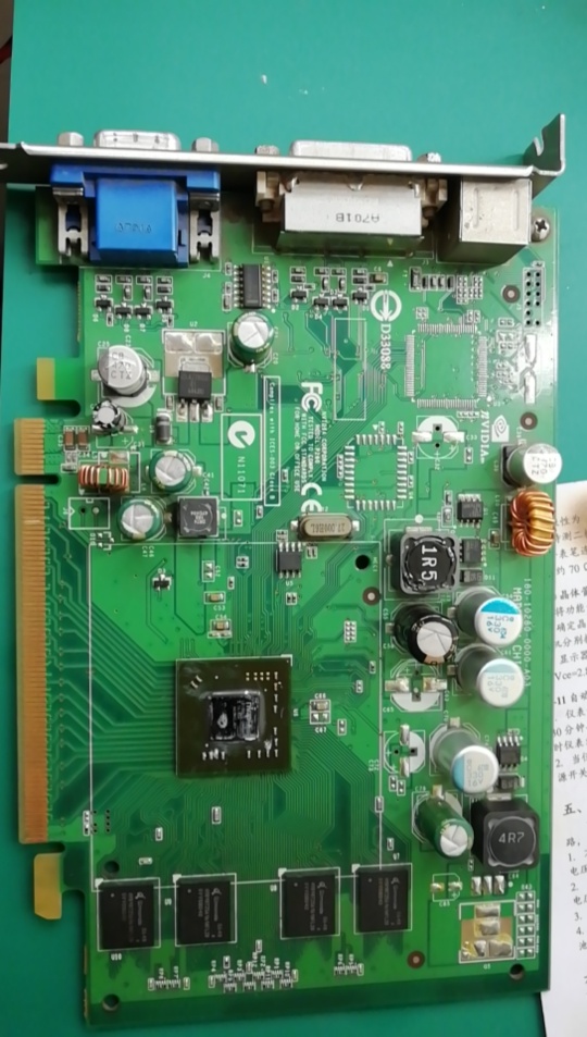

刚开始学维修,亮机卡显示竖纹相间看着难受,论坛溜了一圈学会独孤九剑,用热风枪内存和芯片吹了一遍,成功修复!也不知道是芯片还是内存虚焊造成的!

可能是显卡主芯片过热而虚焊了,,

作者: 276400043    时间: 2020-7-29 22:54
可能是核心虚焊   这样吹一下估计还会返修
作者: 海荒无忧    时间: 2020-7-29 23:30
显存的可能性比较大。

会返修的,最好重植

第二天就点不亮了,

一条一般都是显存吧

还在亮,气不气人,哈哈哈
作者: snowboy    时间: 2020-8-3 15:38
风神一笑呦呦 发表于 2020-08-03 00:26
一条一般都是显存吧
多谢,是多条

核心虚焊了,需要重置。
