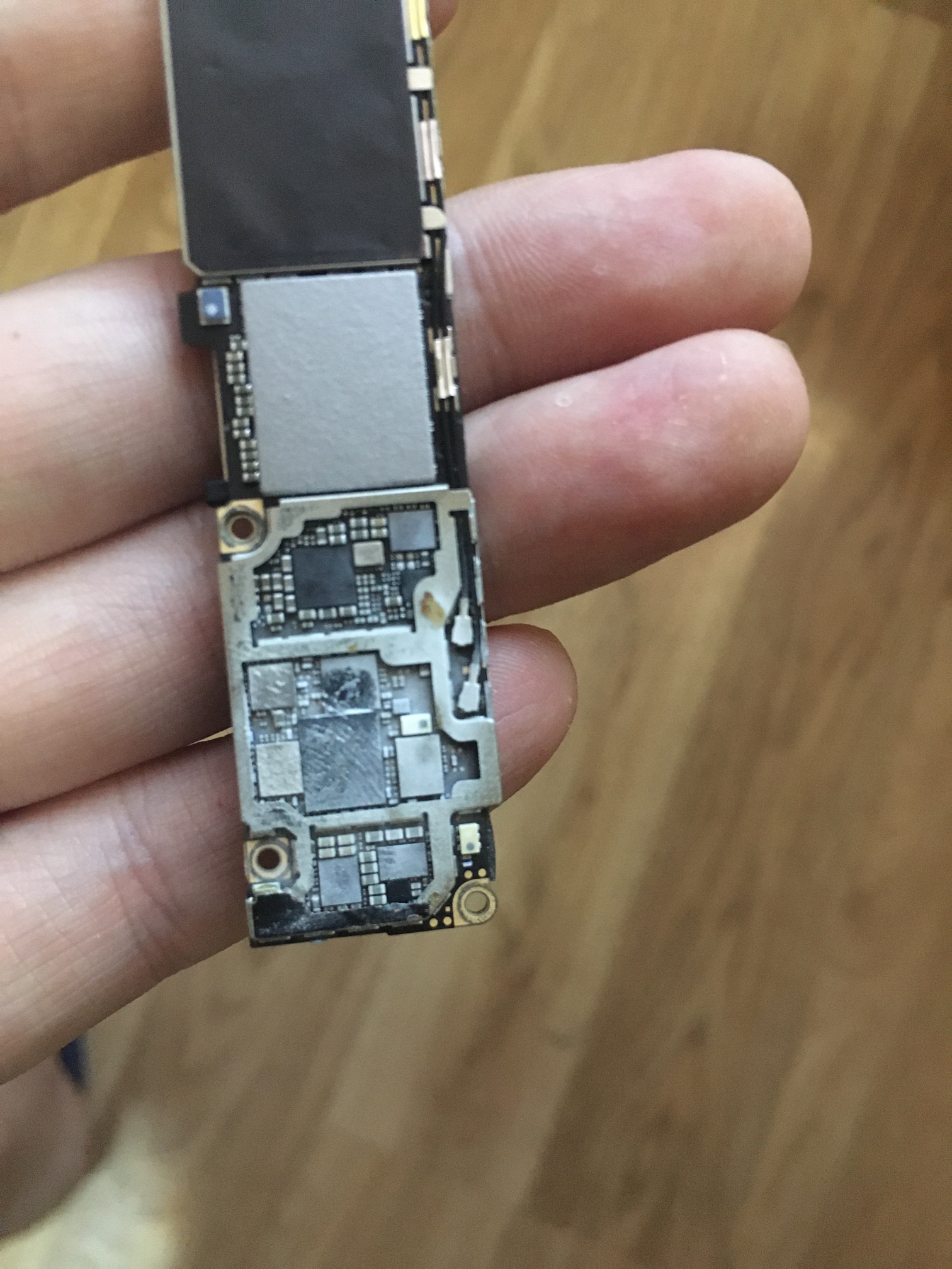

加电打表松香大法发现电子开关管发烫,请问这种情况怎么处理
作者: 8235687    时间: 2020-7-28 08:41
测量一下 main 短路还是 1.8 短路
作者: 余工不移山    时间: 2020-7-29 01:53
取下电子管短接焊点,然后烧鸡easy!祝你好运
作者: 众草维修    时间: 2020-7-29 13:13

不会短接,没有细的锡条
作者: 余工不移山    时间: 2020-7-29 18:47
有烙铁吗?把那两个很近的焊点连接起来就行
作者: 众草维修    时间: 2020-7-31 12:45
是先去掉电子短管吗,下面的两个点是那两个
作者: wu3081153    时间: 2020-7-31 23:25
开关管拿下来,除了a1脚,中下排任意点接上短接,然后上电烧机。一般是主供电线路。
作者: 覃安龙    时间: 2020-8-1 01:02
把mos管短接,第一端batt vcc就变成vcc main,因为mos后的电路短路也会使电子管发热

拆掉 短接 看后面哪里短路
作者: yezhengming    时间: 2020-8-2 04:09
可以不拆,在第二端找主供电的电容烧
