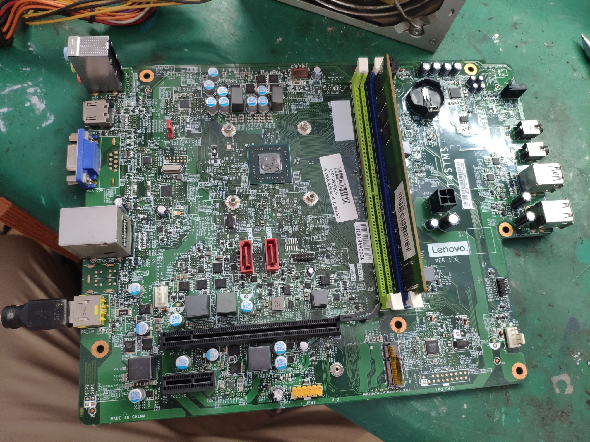

标题: FT4STMS主板开机不显,秒杀

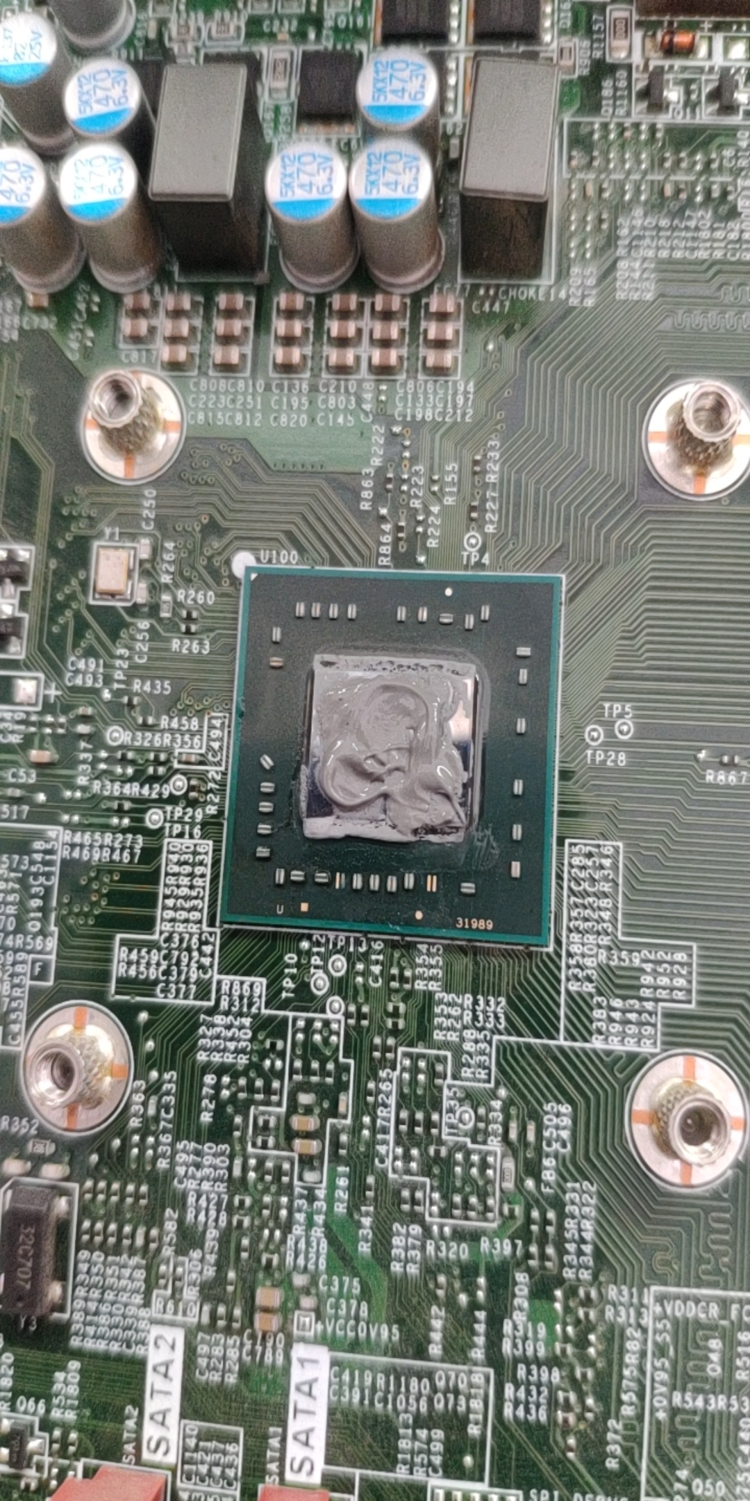

主板上图,秒杀,通电不显。CPU拐角氧化。找到匹配的电容换上,OK,

那个拐角啊 看不出来
