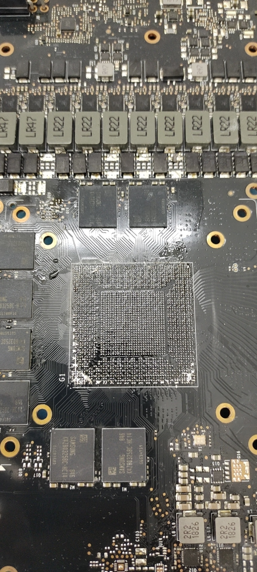

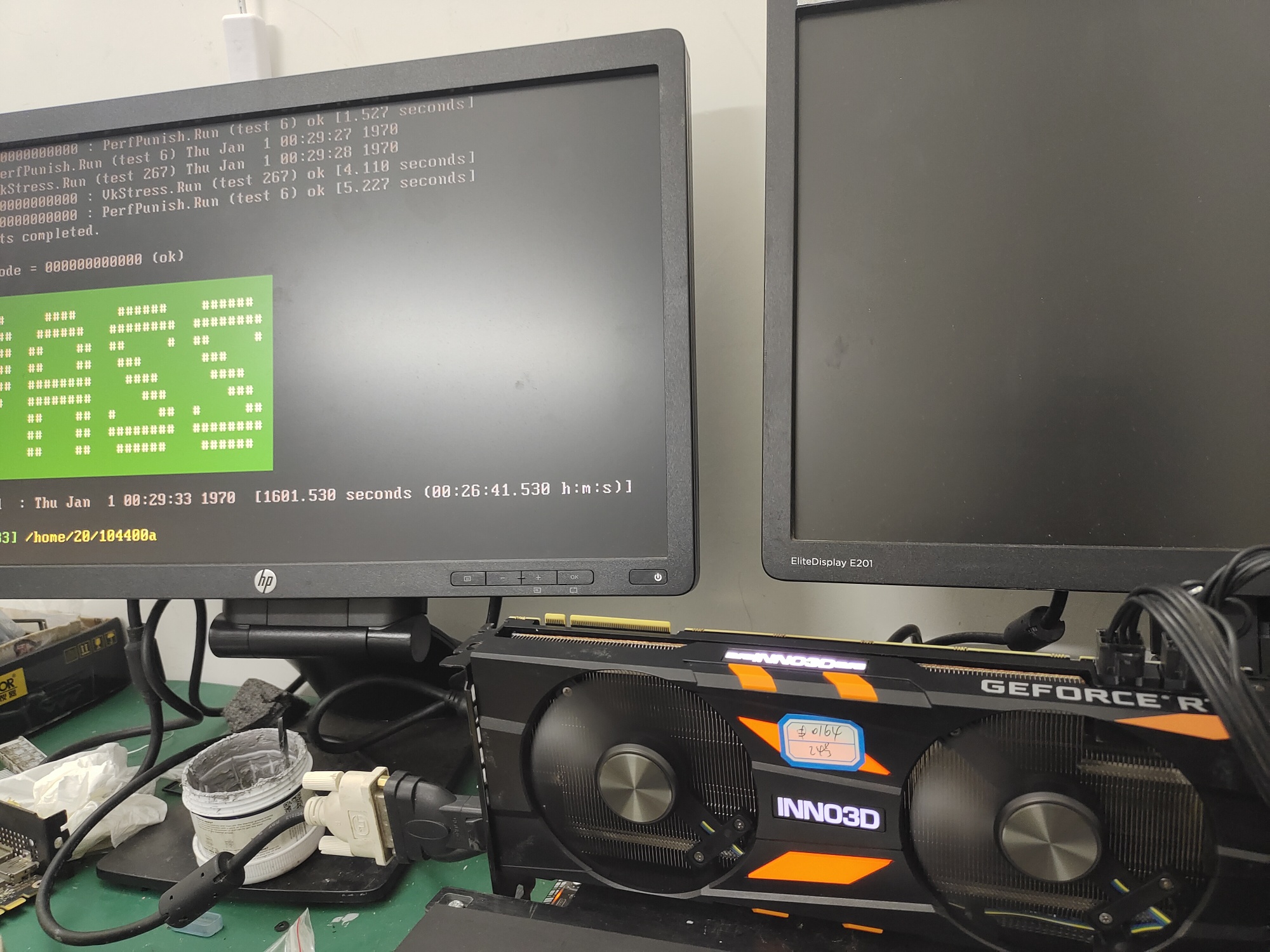

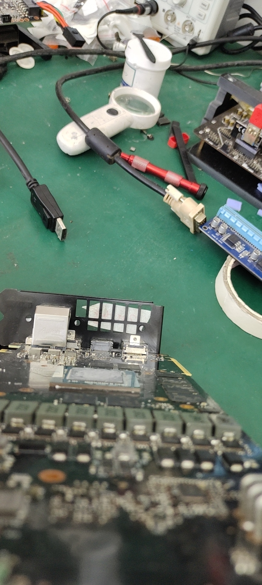

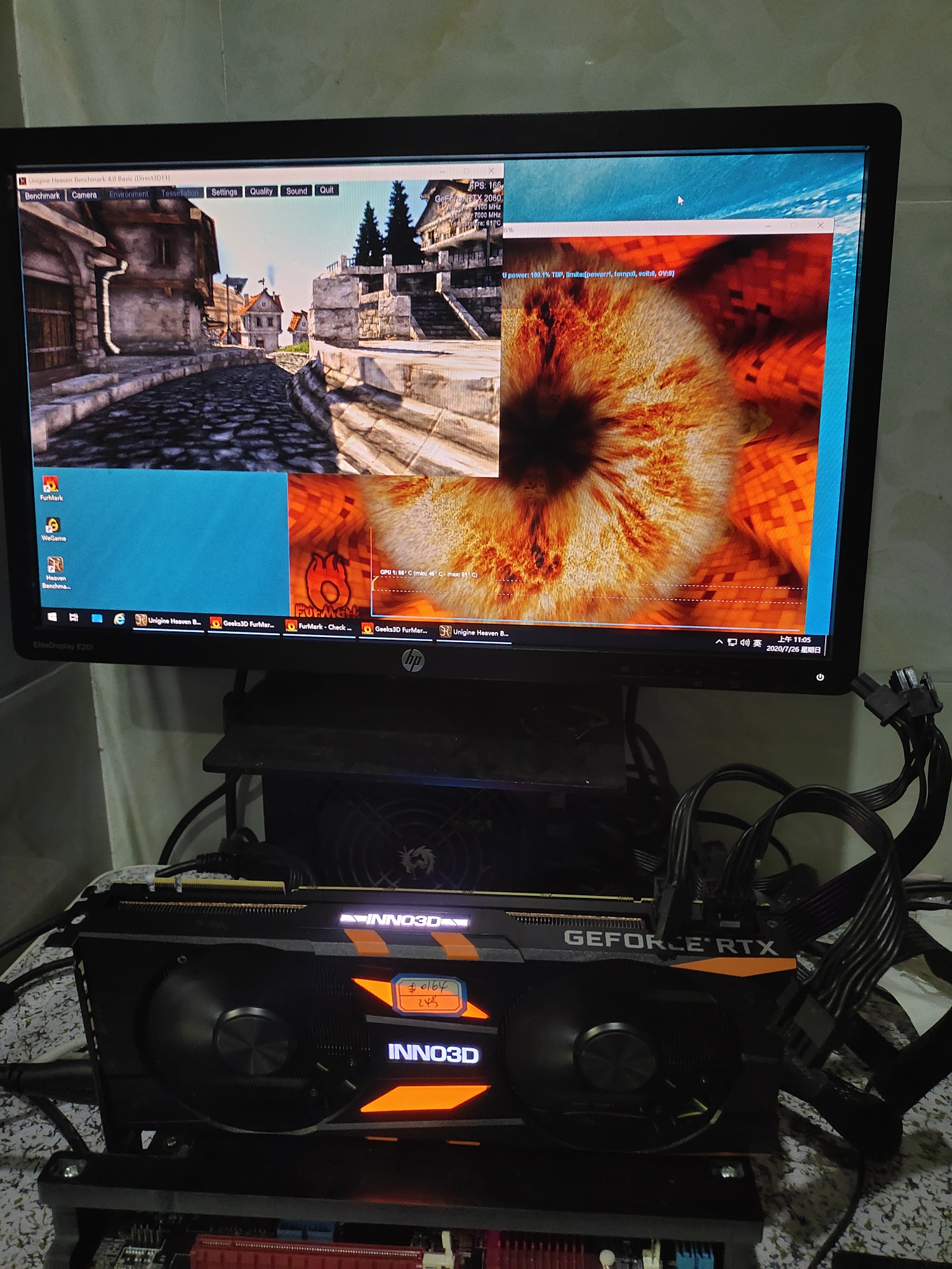

标题: 2080花屏,导热硅脂引起,回植核心 [打印本页]
作者: 彬0906    时间: 2020-7-27 00:48
标题: 2080花屏,导热硅脂引起,回植核心
来板花屏,扫点,3颗显存花屏,一起更换,还有一个花屏,观察核心下面有   银色导热硅脂  这个东西会导电,取下核心回植,ok
作者: zhangxunhai    时间: 2020-7-27 11:51
这是把显存都换了呀,,,
作者: XIAOLU0000    时间: 2020-8-5 17:54
老哥,BGA多少度拆这核心合适
作者: 昆山游侠    时间: 2020-8-5 20:23
谢谢分享!!!!!!!!!
作者: wqsaw    时间: 2020-8-5 21:12
高手级别了
作者: 1210351965    时间: 2020-9-30 18:08
这个是进了液金吧
