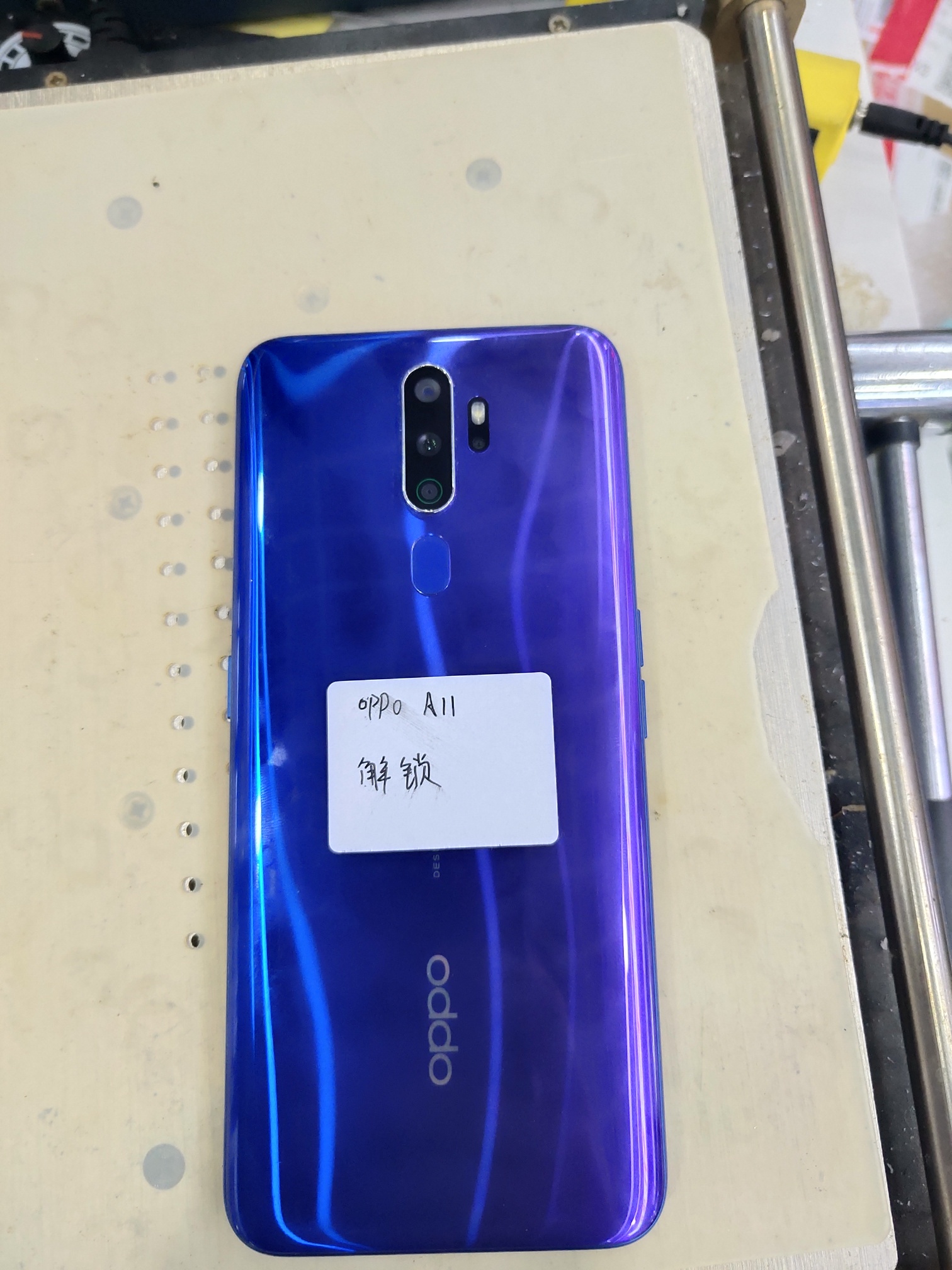

大家好,我是红哥。今日分享一下A11解锁全过程。

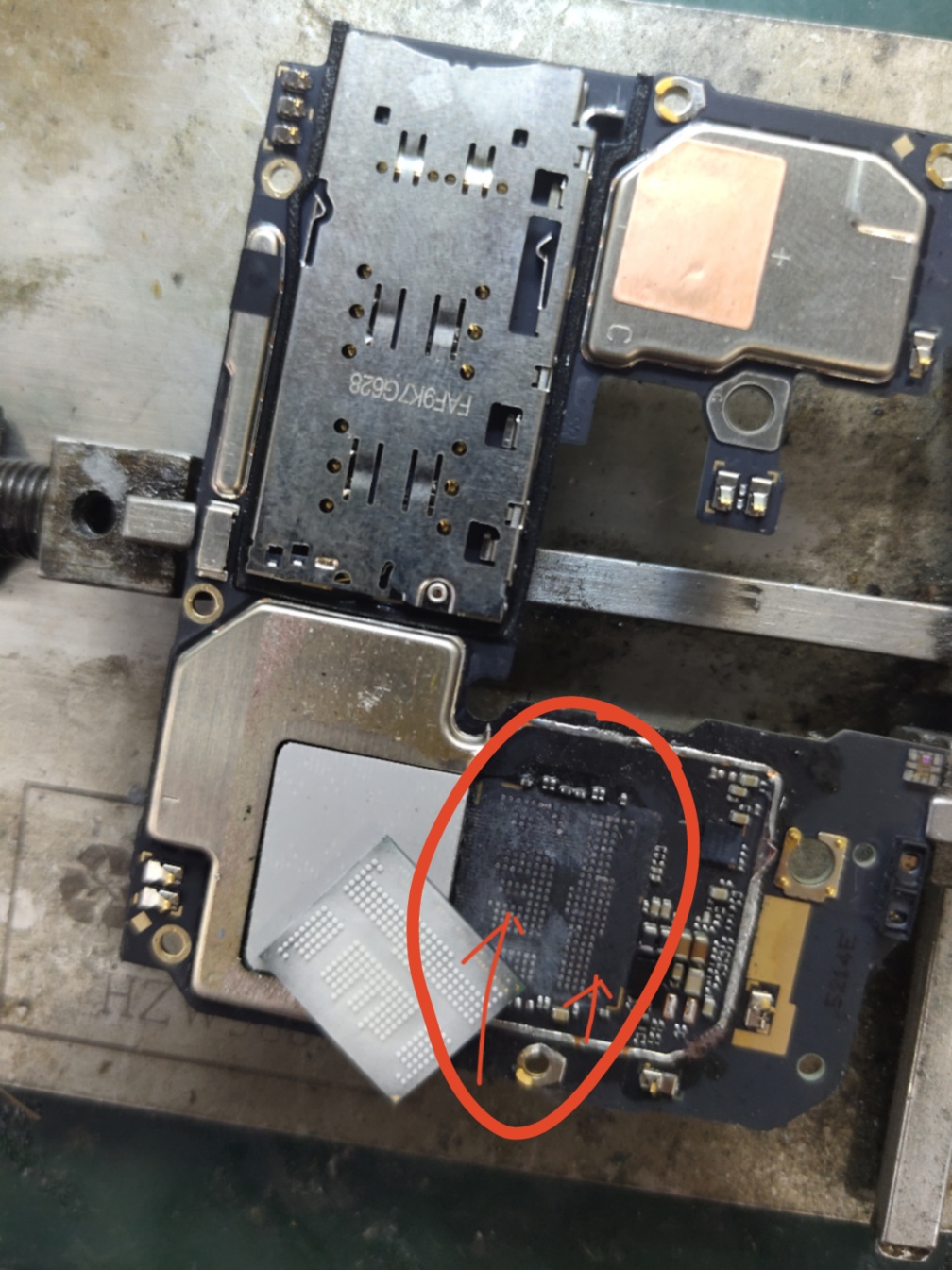

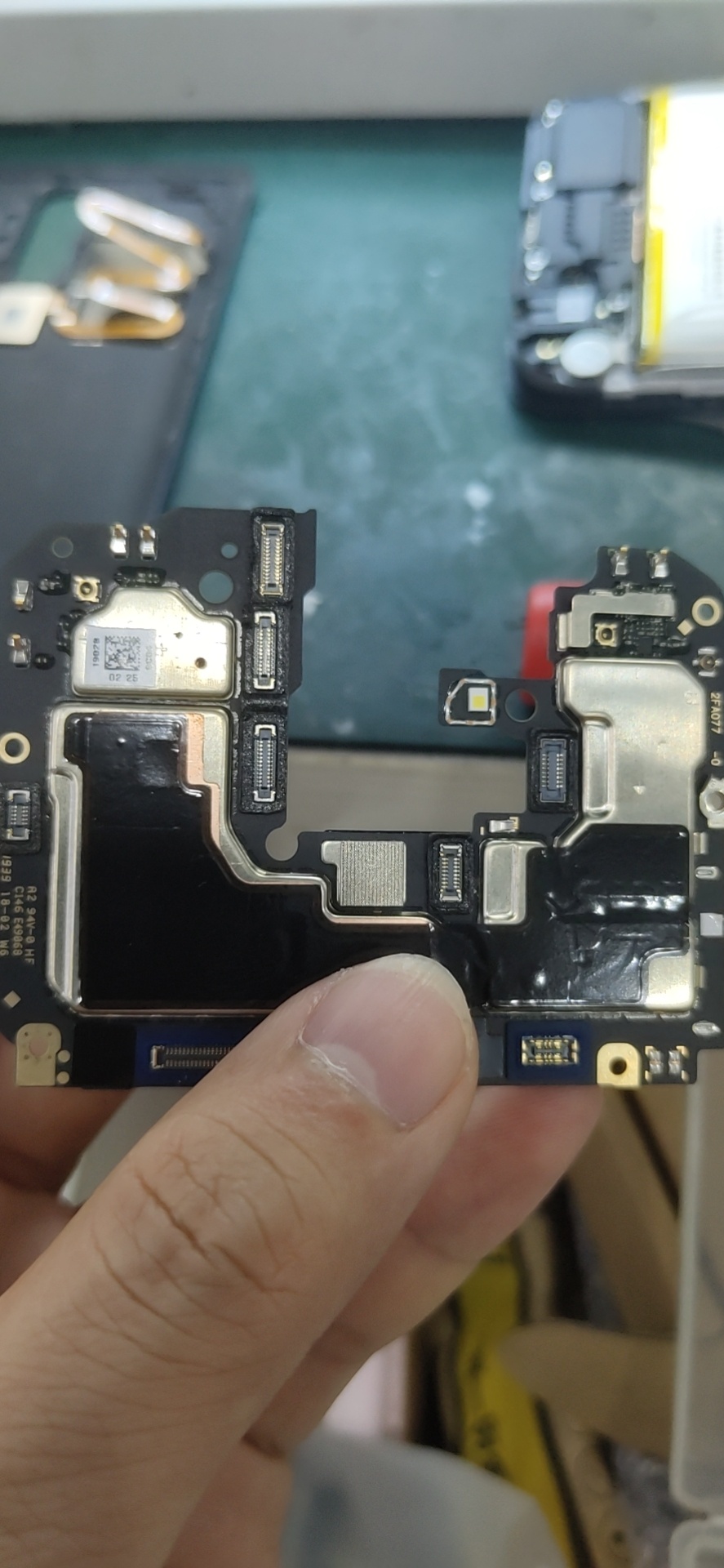

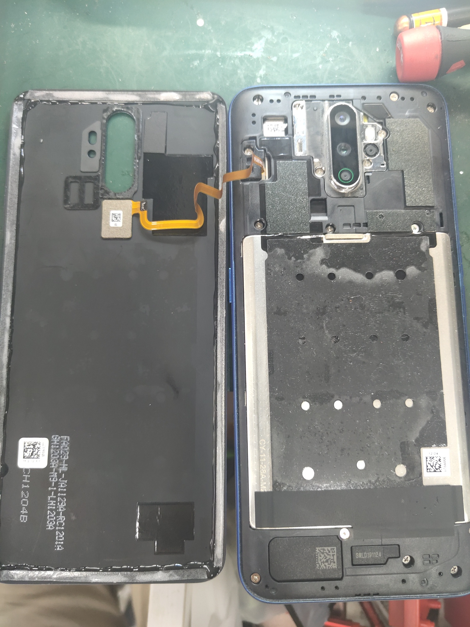

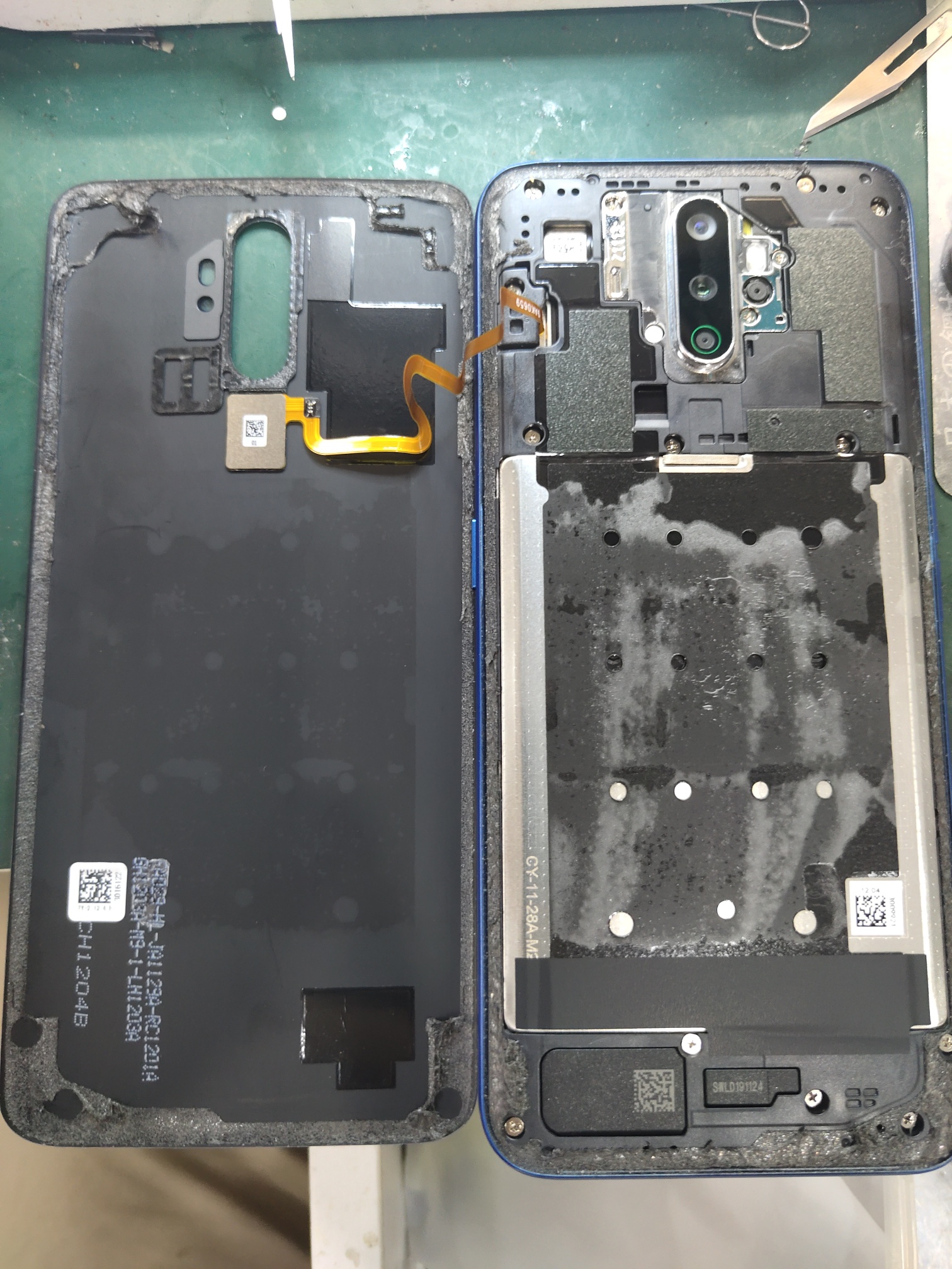

拆机,取下主板。A11前置摄像头容易坏,拆机要注意一点,

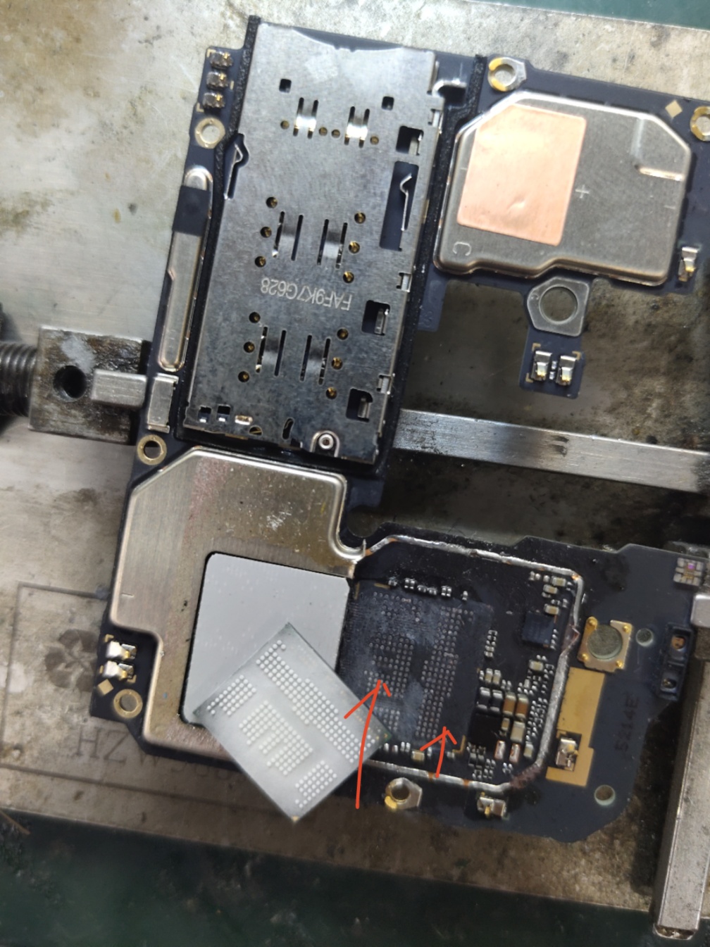

取下主板,开始撬字库,这个字库周围的屏蔽罩都被我剪了,因为屏蔽罩很吸热,也不好下刀,所以我就取了,手工好的朋友可以不用剪。新手还是老老实实像我这样吧都剪了吧。
风枪是改装过风扇的2008,我先290度沿着字库周围预热了差不多快一分钟。然后升温到310度对着字库加热,从左边的红色尖头哪里插去的刀片,接近字库的一半长度,这个胶比较硬,插进去就不动了。然后又抽出来到刀,沿着字库边缘,把字库撬松了一点,然后又从左边插入,最终取下字库。

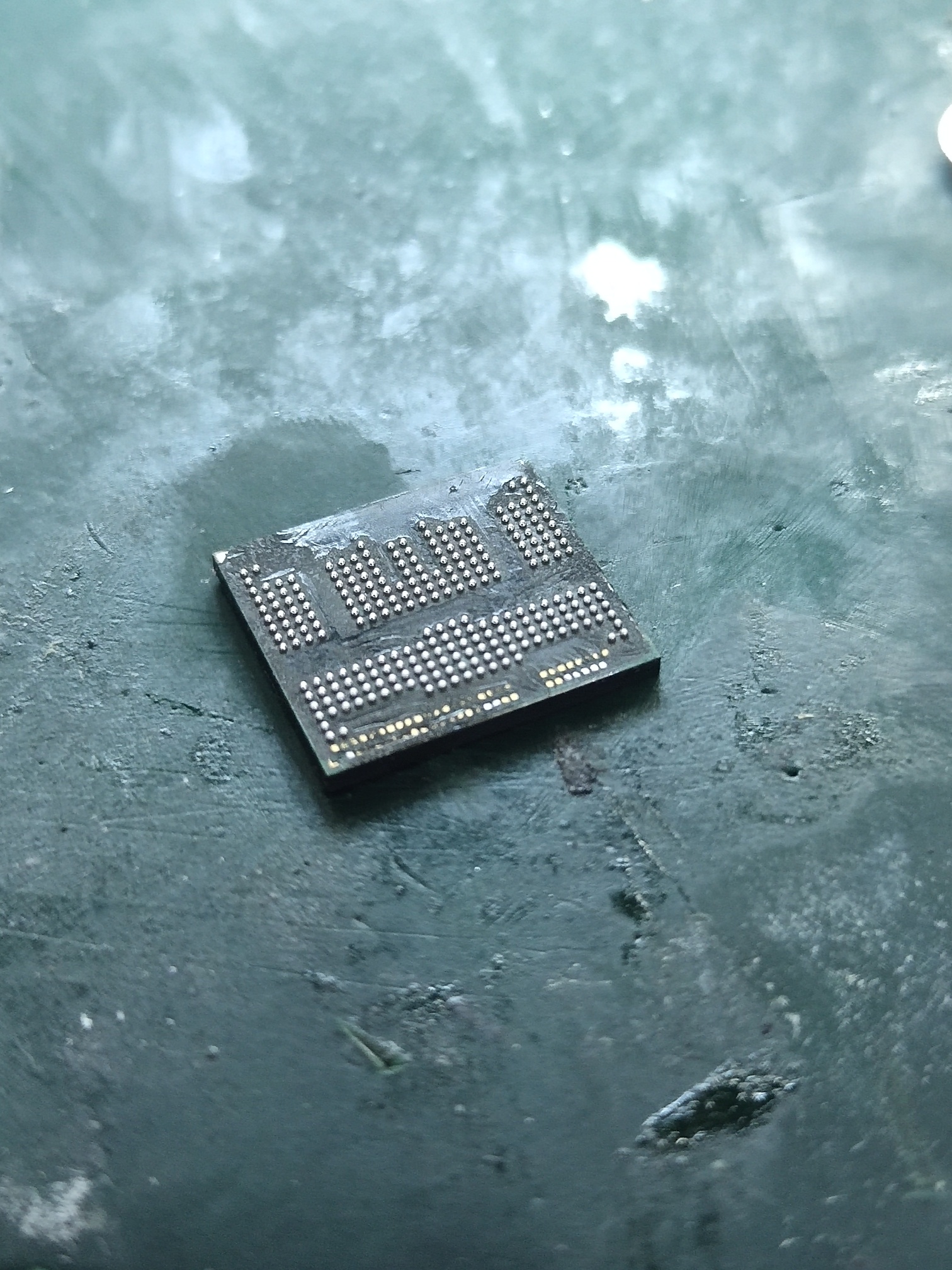

取下字库后,开始除胶,值锡。

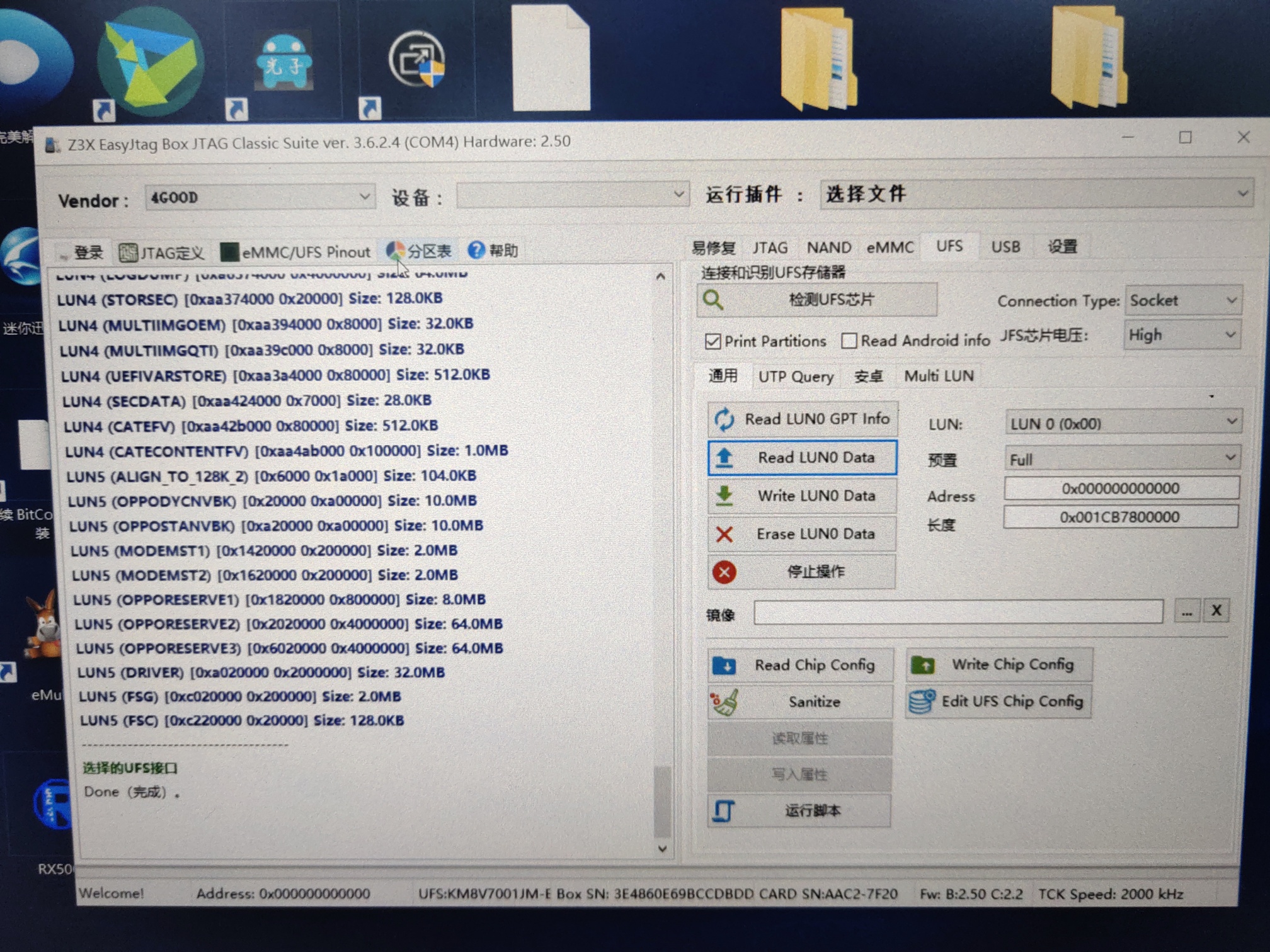

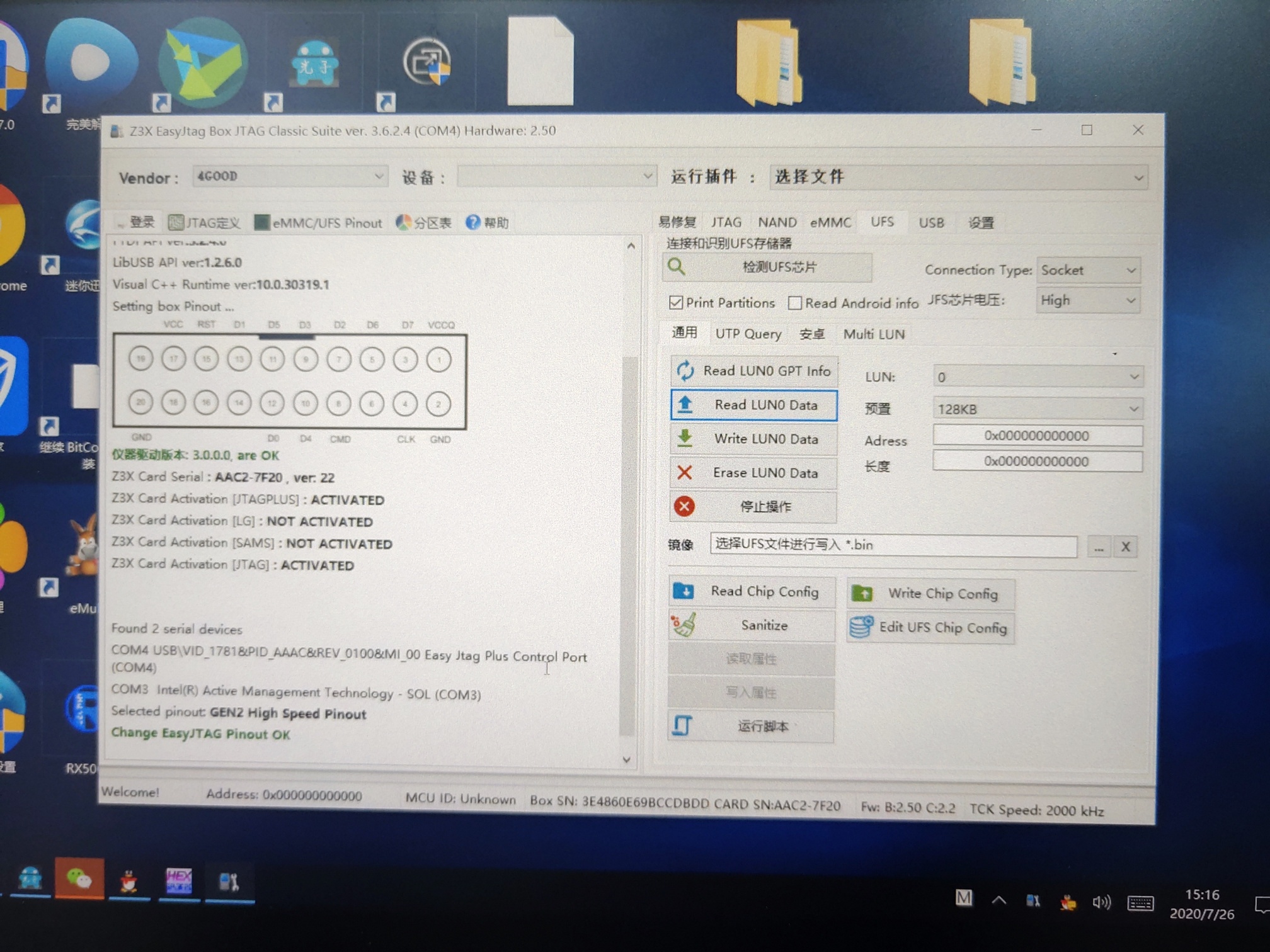

然后打开Easy tool,选择芯片类型,UFS,点击检测UFS,开始读取字库分区。

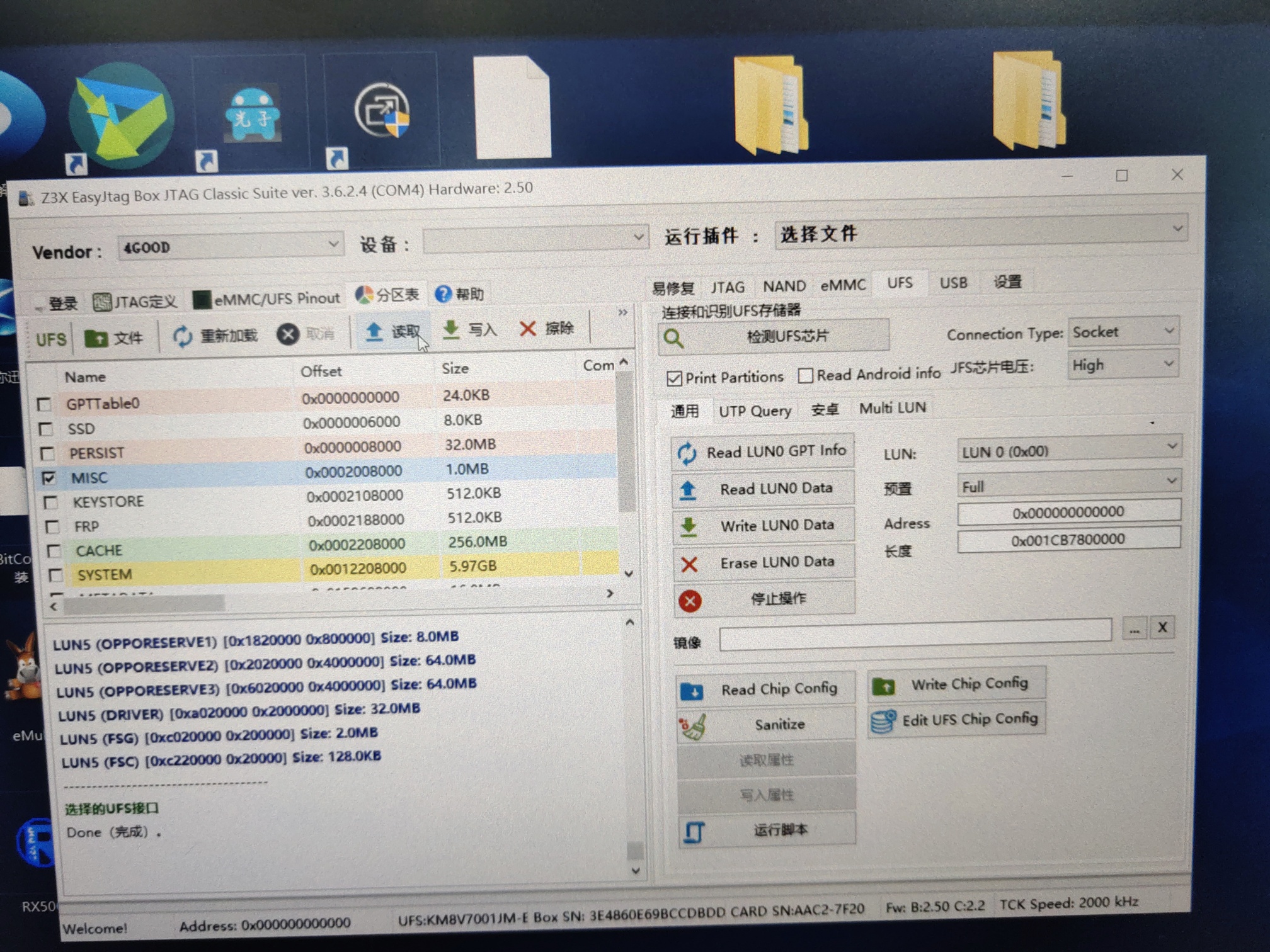

这个样子表示字库读出来了。然后我们点击左边的分区表,获取字库的分区。读取以后,找到MISC分区,选择读取。然后点击保存。

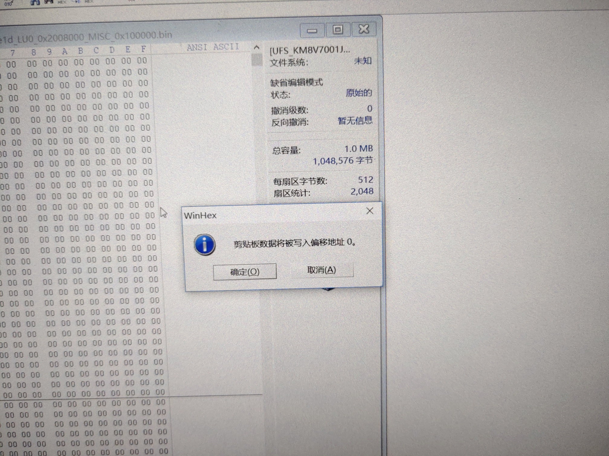

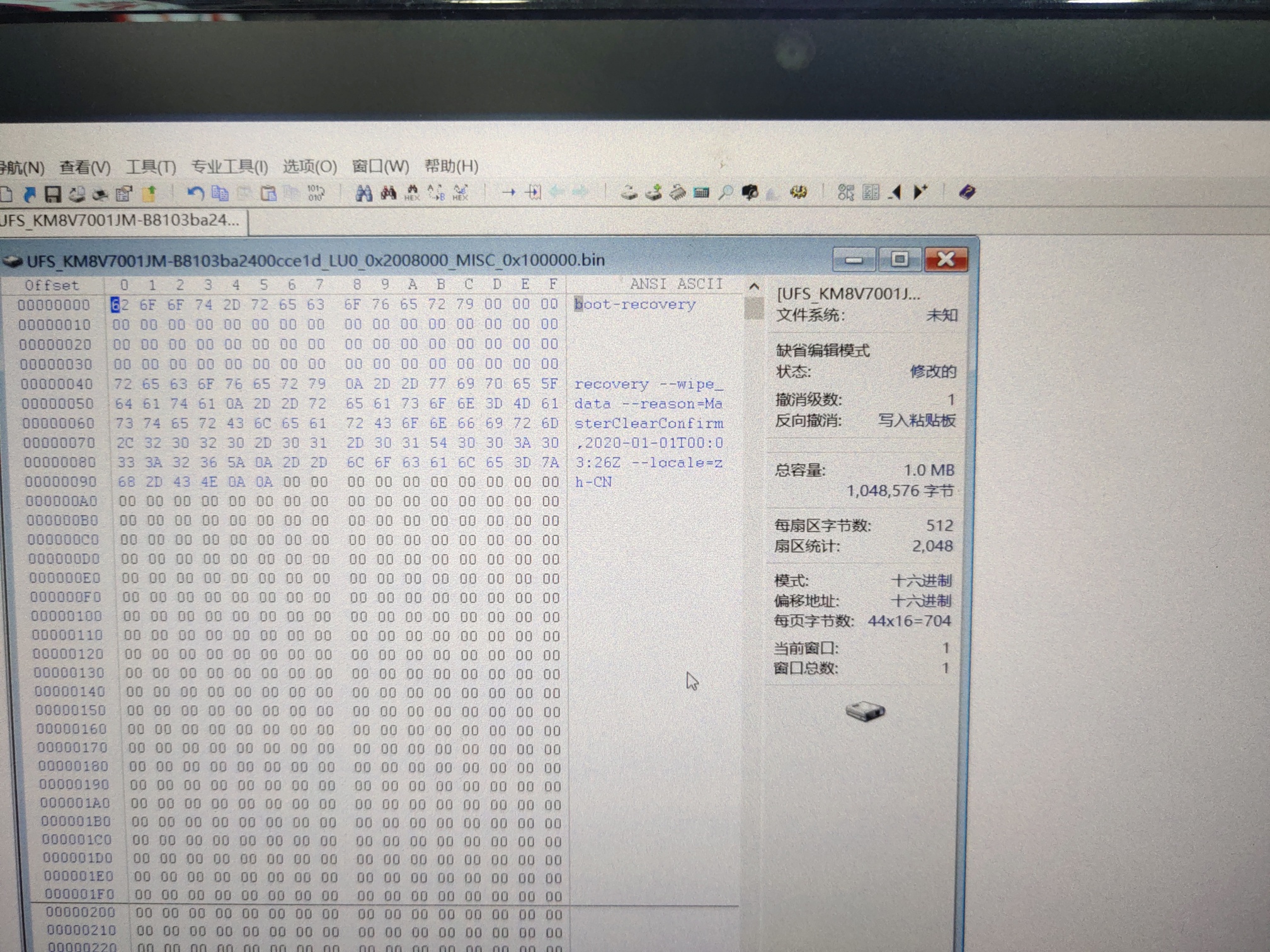

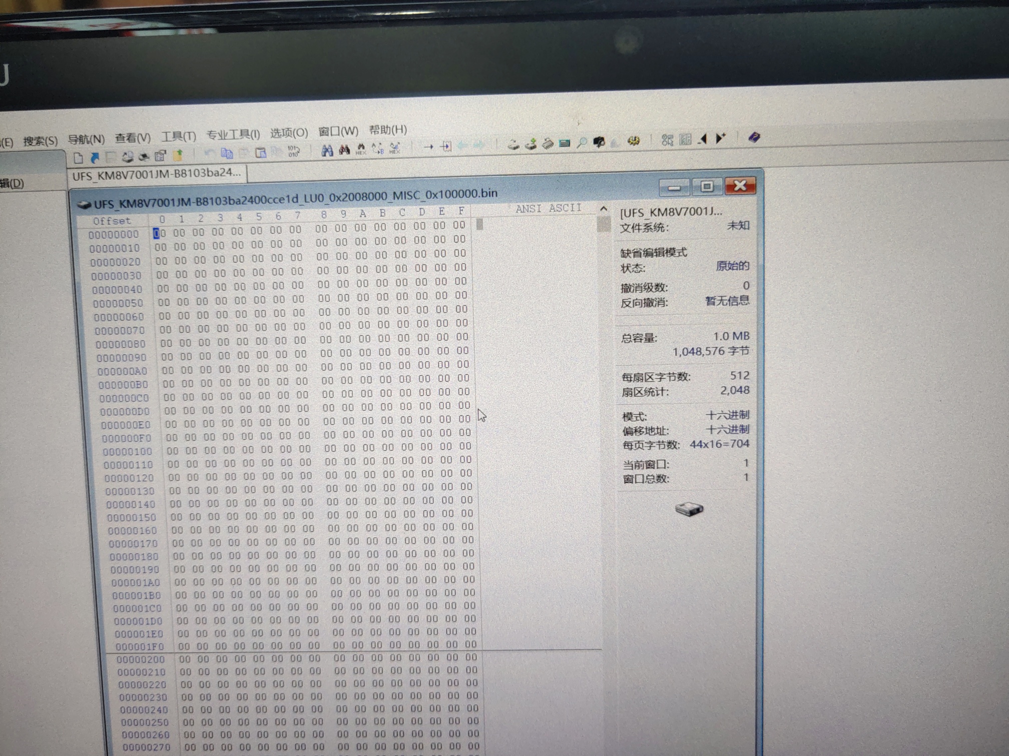

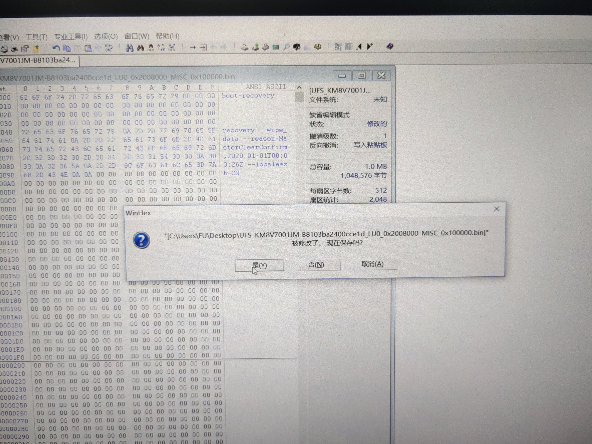

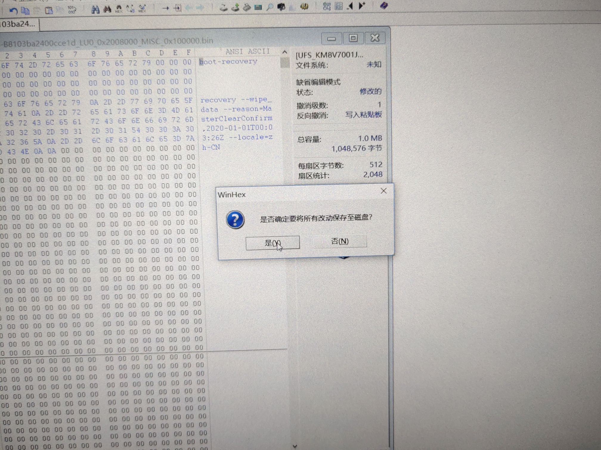

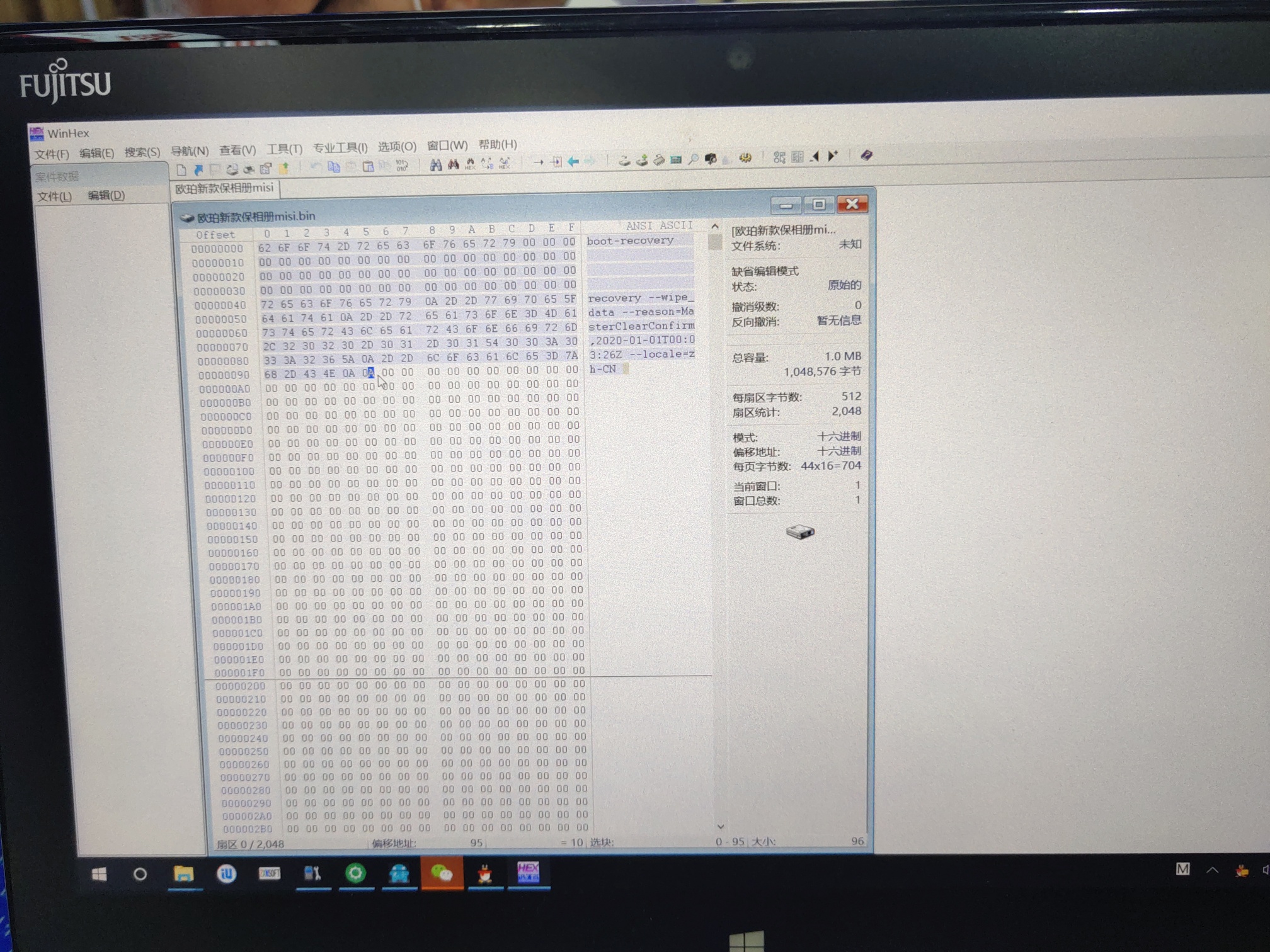

接下来,我们找到一个包含了解锁指令的MISC文件,拖去Winhex软件打开。我们可以看到它的头部是包含了一个清除数据的指令的。我们嗯用鼠标选中改指令,然后按下快捷键ctrl+c。

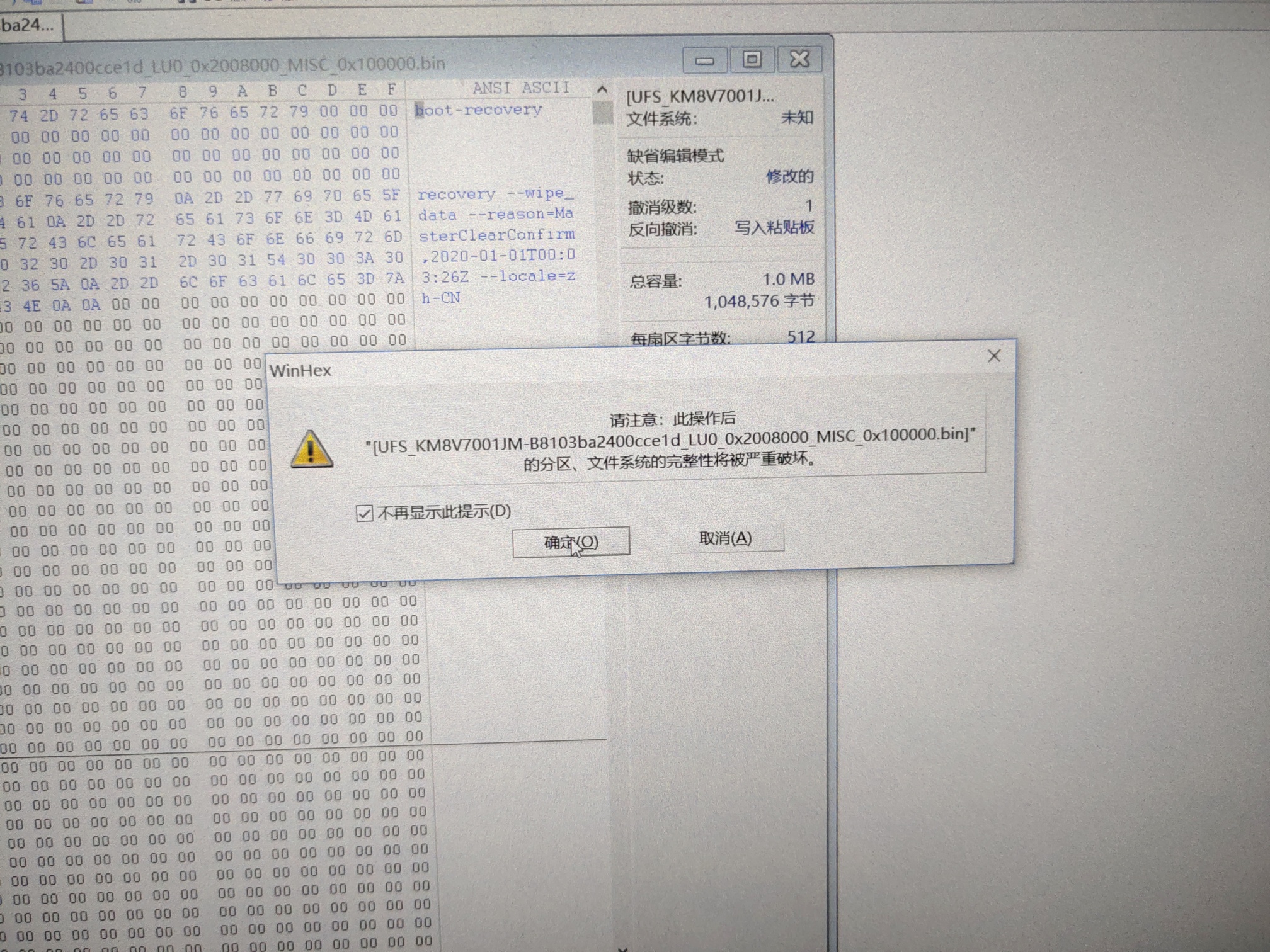

接下来,我们找到刚刚从手机读取出来的MISC文件,同样用winhex打开,这个时候,可以看到它全部为0,这个时候我们按下快捷键Ctrl+B,记住是ctrl+B。粘贴刚刚的那段指令。这个时候会提示写入偏移地址为0,一定要是为0。然后点确定,后面会有一系列提示。不用管,直接保存,点确定就完了。然后再次打开Easy软件,找到MISC文件,写入刚刚我们修改过的文件。这个时候就可以装回字库了。

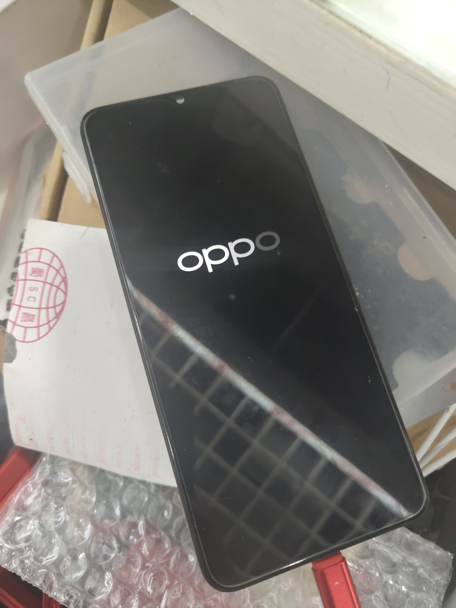

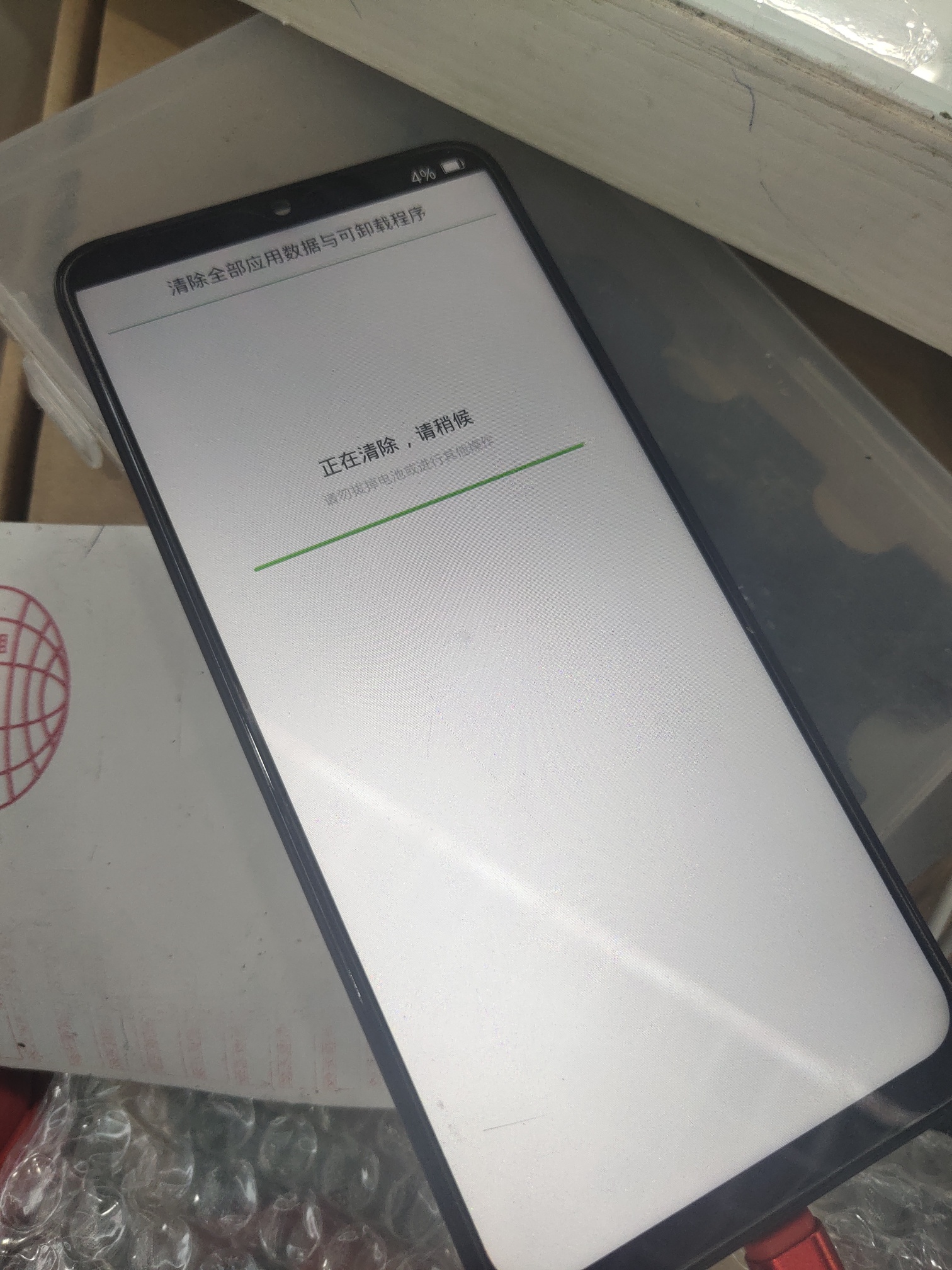

装回字库后,不要加表测试,一定要直接装上机壳,扣上电池,开机。因为这个清楚指令是一次性的。

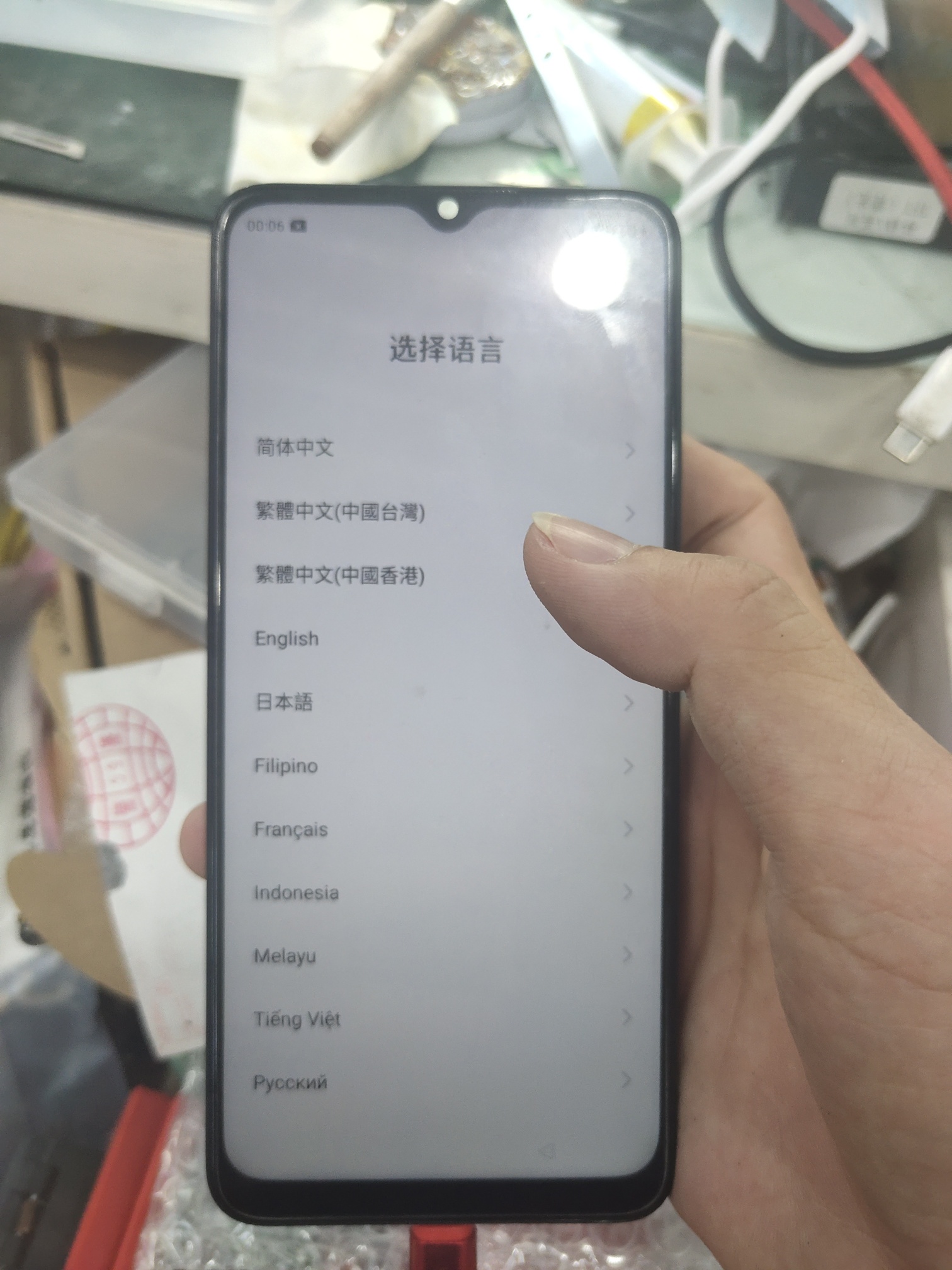

手机开机后会自动执行我们刚刚写入的清楚指令,有时候会一直卡着,别管,包括开机也是,有的会卡半个小时,大家不要心急,多等等。这还运气不错,没出什么意外,直接开机进系统了。最后激活测试,没问题,清理好后盖胶,后盖贴上3M胶和PUR胶,完美装机。
