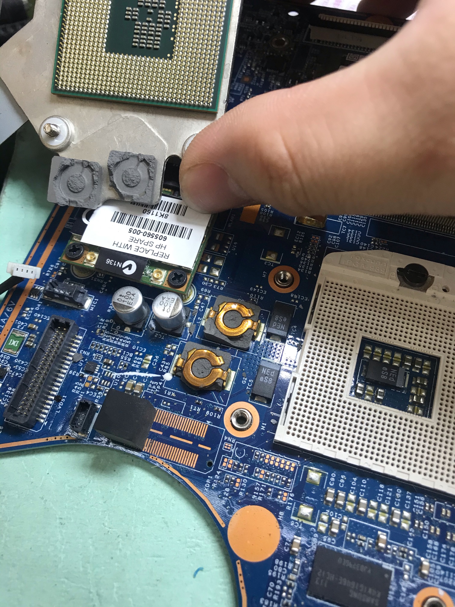

硅胶当硅脂,粘得死死的,让我如何是好
作者: 叨叨三叔    时间: 2020-7-26 14:25
风枪加热,慢慢晃动散热器。

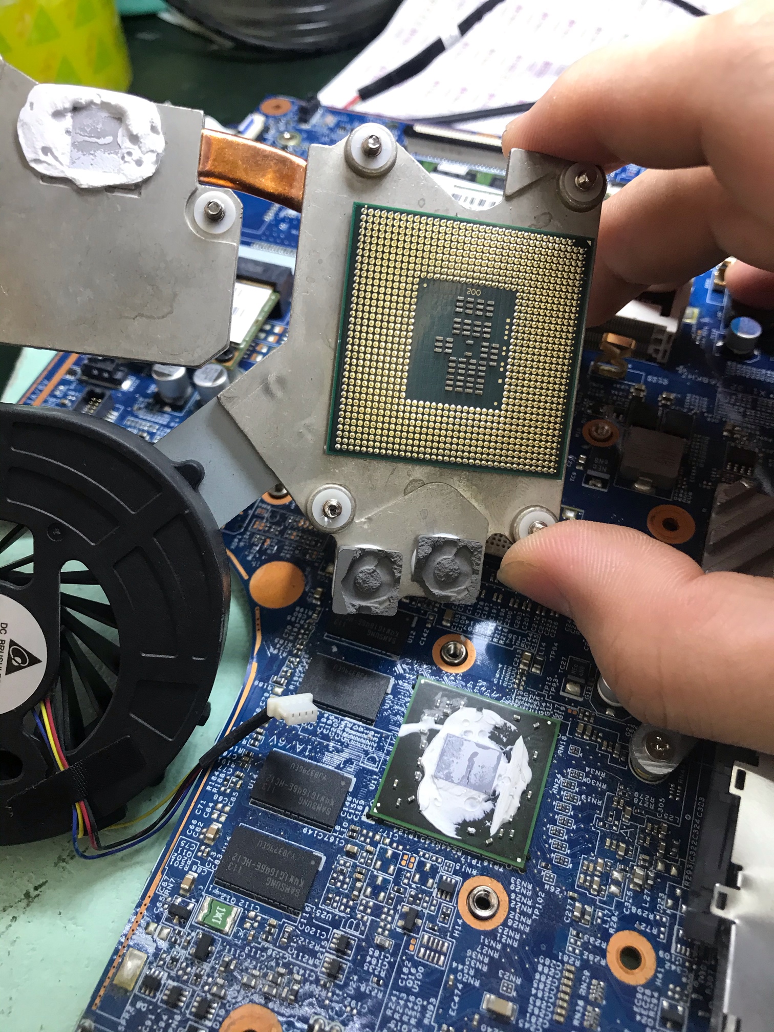

硅胶的,不是硅脂,这十年电脑不是白修的,分得清。这种就是淘宝卖的那种加铜管导热胶,能导热又跟胶水一样牢固。散热器我是硬翘的,加热也不会软化的

加热也不会软化的,我上次好像是用金刚丝给一点一点拉开的,很费事的。

用注射器丛侧边打点酒精或洗板水一会就可以拆下来了

没错弄点酒精渗透,很容易取

慢慢来,尝试用金丝拉试试或者加热试试
作者: AZASR半月    时间: 2020-7-28 19:59
0.1的钼丝,就是那个取屏幕外屏的金刚丝,上去轻轻拉,
