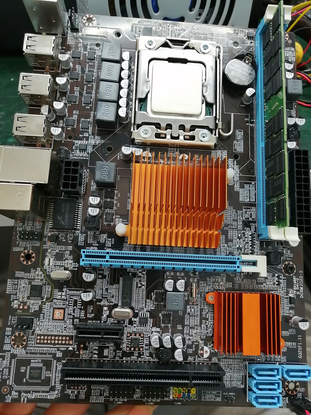

不开机,不跑马,电压除了复位电压2.01V外,其他都正常。在线求图纸

可能 是山寨X58,这个图纸不好找

这个是万能的淘宝上出的主板,可以自己贴牌的
作者: 旭日再东升    时间: 2020-7-27 13:27
BIOS还有压桥不行就丢了

换桥百分之50机会
作者: 佳迅电脑    时间: 2020-7-31 16:32
杂牌X58 加焊桥试下 不行就换板

x55主板,北桥爱坏

这板厂家一般都是拆旧桥、也就是说这板子PCH容易出问题

杂牌主板,图纸就别想了,靠经验修一下吧

直接干桥,这个板子桥真的垃圾

这是771针的吧。深圳产的板子。用在e系列的u的

这是块很老的芯片组做的主板,cpu是很老的服务器CPU,某宝上买的人很多

淘宝套装机专用主板。号称多核心多线程,秒杀英特尔I7以下。

1366的x58洋垃圾

直接换板,只是换了板子客户用了一个月。今天机子又搬来,同样的问题,我想说客户家电路是不是有问题
