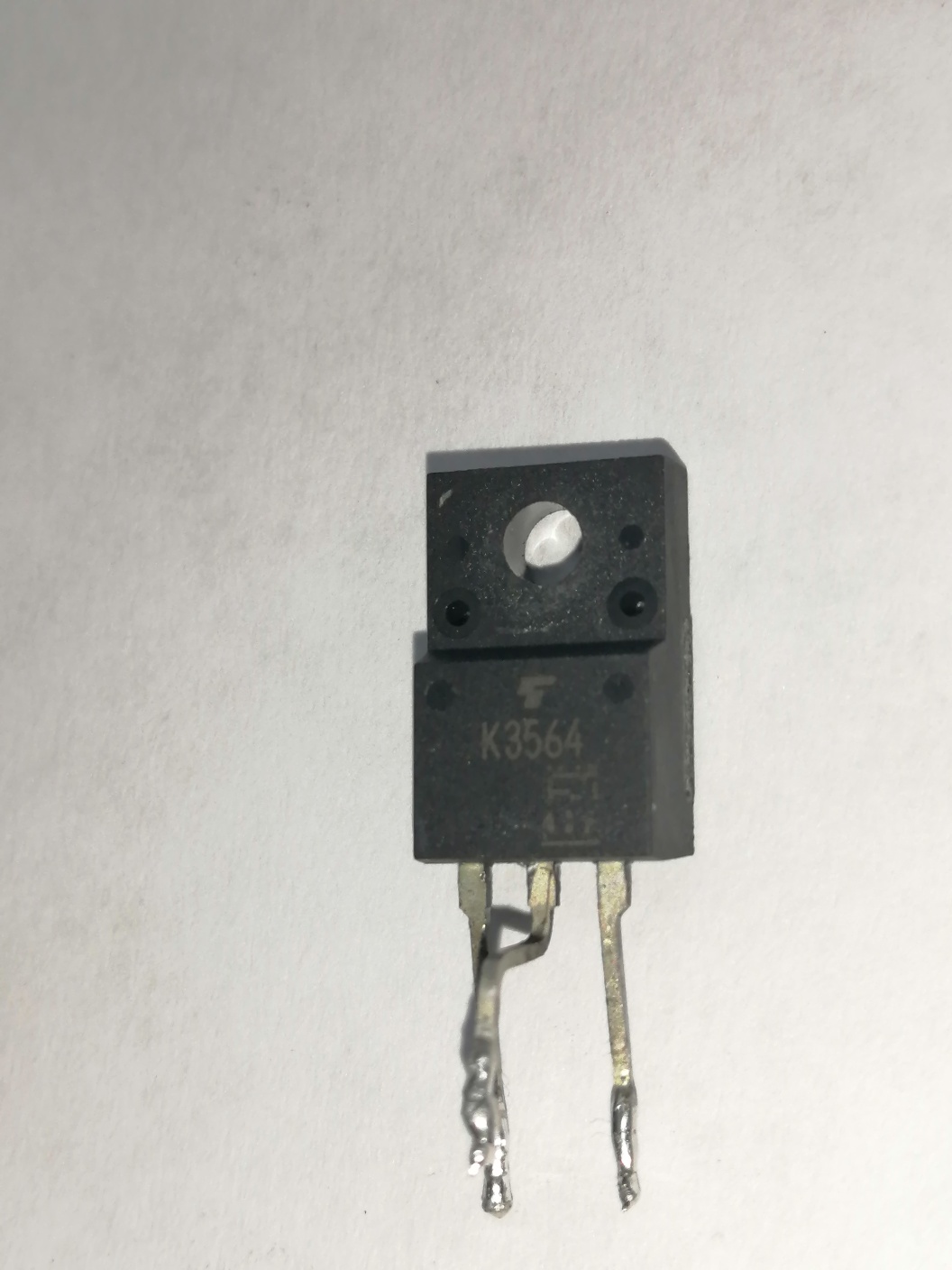

标题: mos管K3564参数多少,可以用什么型号代换, [打印本页]
作者: 恰巧遇到你    时间: 2020-7-25 17:45
标题: mos管K3564参数多少,可以用什么型号代换,
mos管K3564参数多少,可以用什么型号代换,
在线求助
作者: youyafei    时间: 2020-7-25 18:10
https://www.alldatasheet.com/view.jsp?Searchword=K3564拿走不谢
作者: 17177mlcw    时间: 2020-7-28 11:52
3A 40W  900V 场效应管
