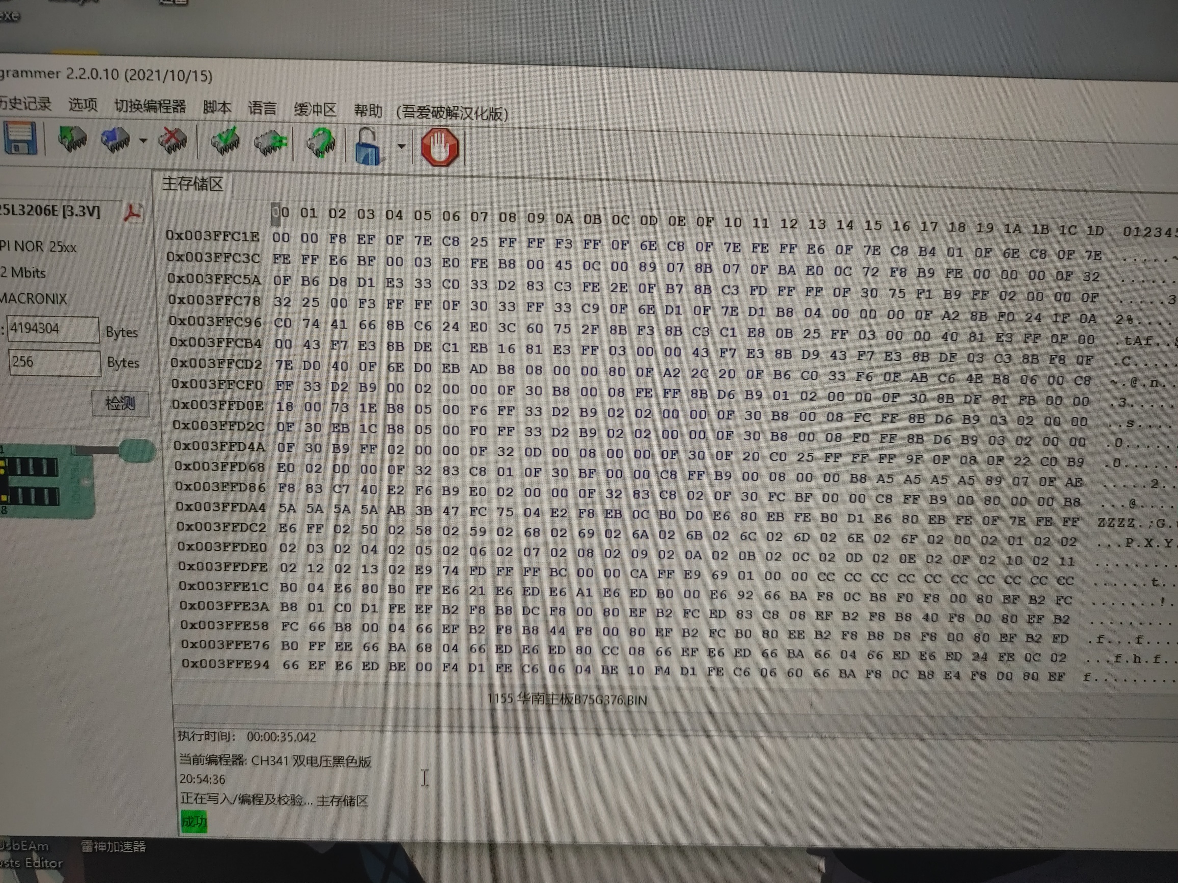

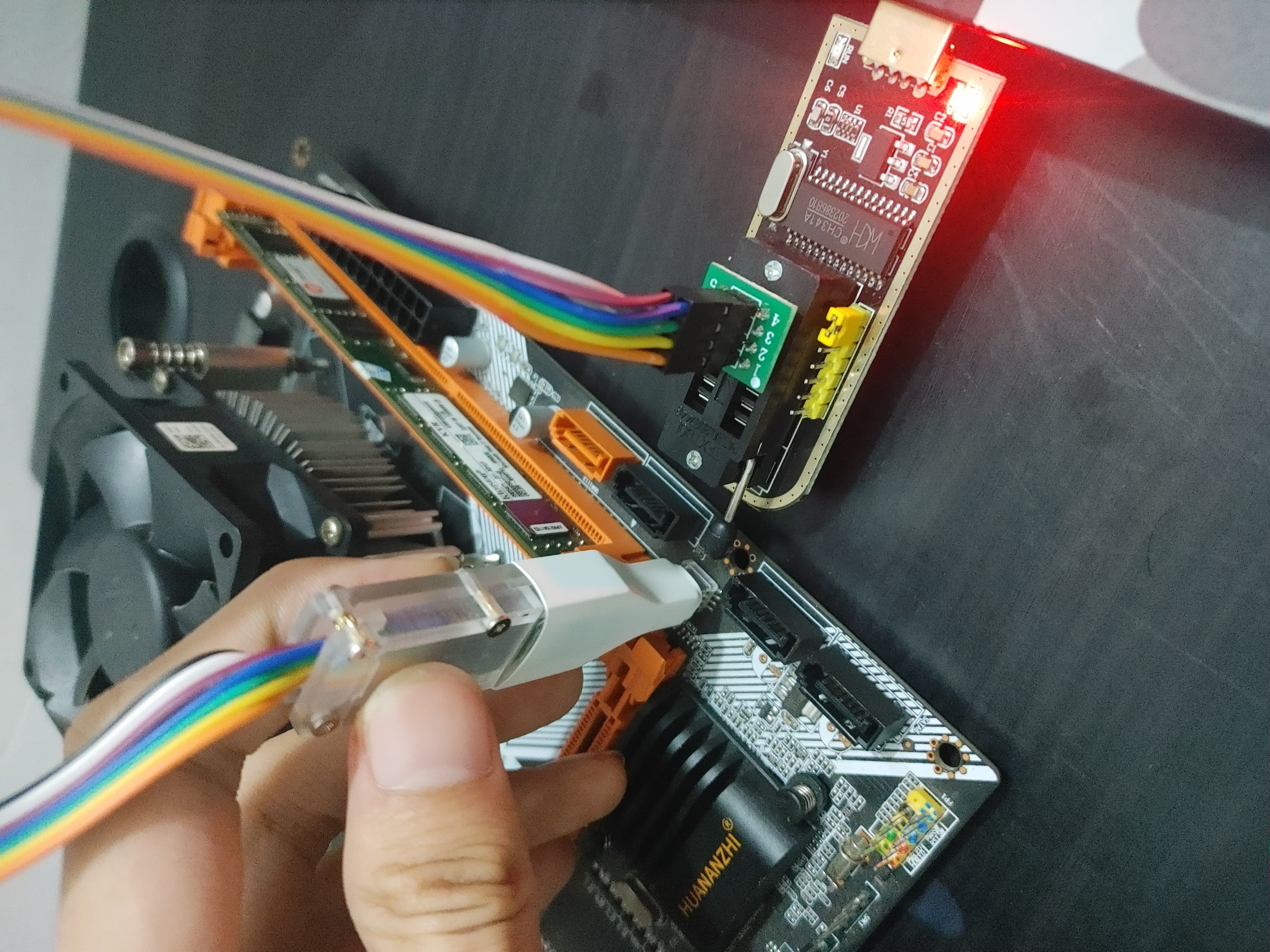

作者: u1588936    时间: 2025-4-2 21:08
亲测ok 非常不赖 刷了官网的bios导致一直开机黑屏无响应 刷了贴主的bios就好了
芯片找不到这款的就可以用25l3236d替代
