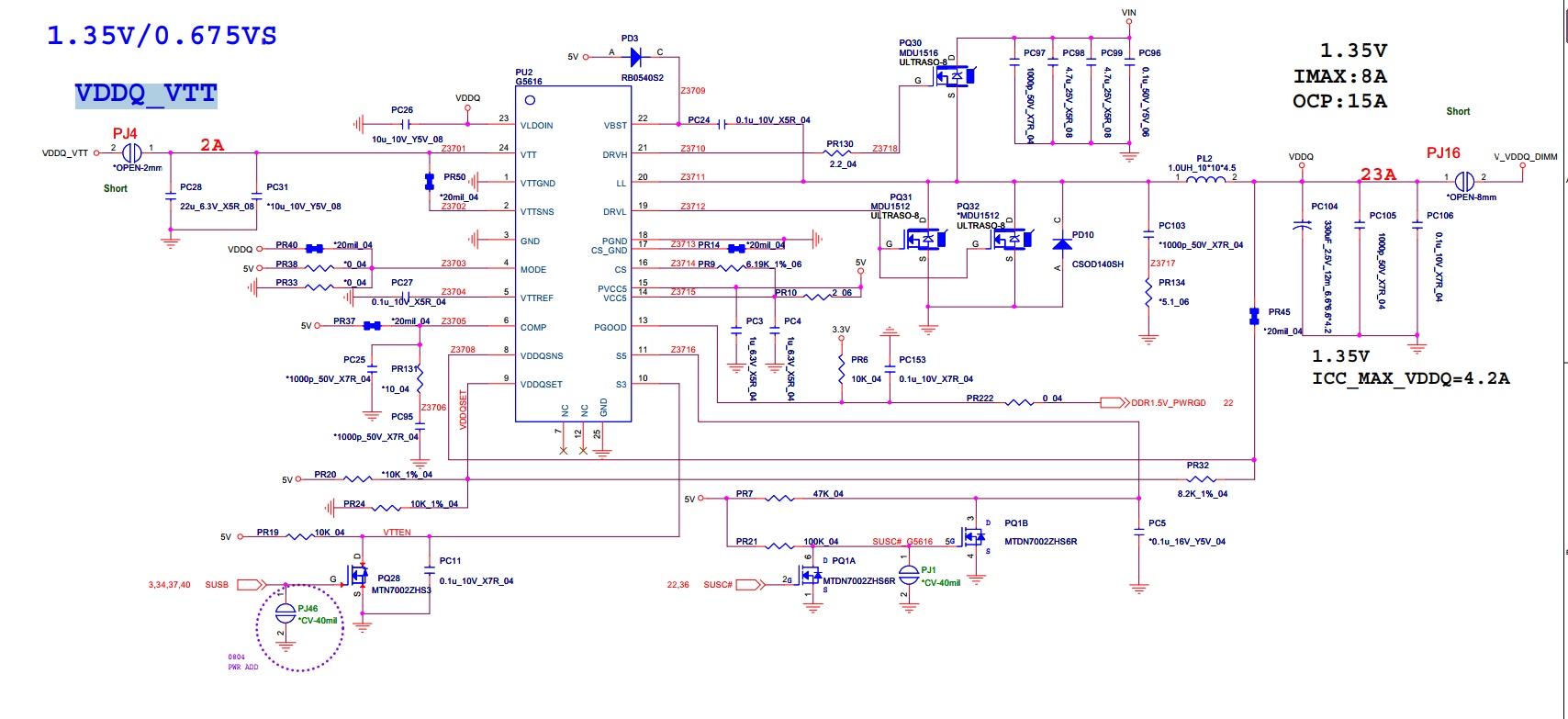

ZXCVWtest
标题: 大神们帮忙看下这个VTT 和VTTREF都是什么信号,或者是供电? [打印本页]
作者: 浩悦    时间: 2020-7-25 09:58
标题: 大神们帮忙看下这个VTT 和VTTREF都是什么信号,或者是供电?
大佬们帮帮看看这个24角VTT和5角的VTTREF分别是什么供电或者是什么信号?
作者: pfvl2008    时间: 2020-7-25 10:27
看图片是内存基准供电,24脚是输出脚,这个电压是内存主供电的一半,即如果内存供电是1.35V,那么VDDQ_VTT就是0.67V
作者: yongfei    时间: 2020-7-25 11:35
我是来学习的,给不了答案
作者: zhangxunhai    时间: 2020-7-25 13:31
后一个是基准电压
作者: 电路魅影    时间: 2020-7-25 14:47
三代笔记本低压版存供电芯片, 24脚芯片向外输出内存电压的一半,也就是1.35伏的一半0.675伏,5脚是芯片自身的基准电压。
作者: 28893589    时间: 2020-7-25 16:15
看图片是内存基准供电,24脚是输出脚,这个电压是内存主供电的一半,即如果内存供电是1.35V,那么VDDQ_VTT就是0.67V
作者: 浩悦    时间: 2020-7-25 17:45
28893589 发表于 2020-07-25 16:15
看图片是内存基准供电,24脚是输出脚,这个电压是内存主供电的一半,即如果内存供电是1.35V,那么VDDQ_VTT就是0.67V
现在内存供电IC的开启电压和主电压都正常只有这个电压没有,是不是可以判断是内存供电IC坏了?
