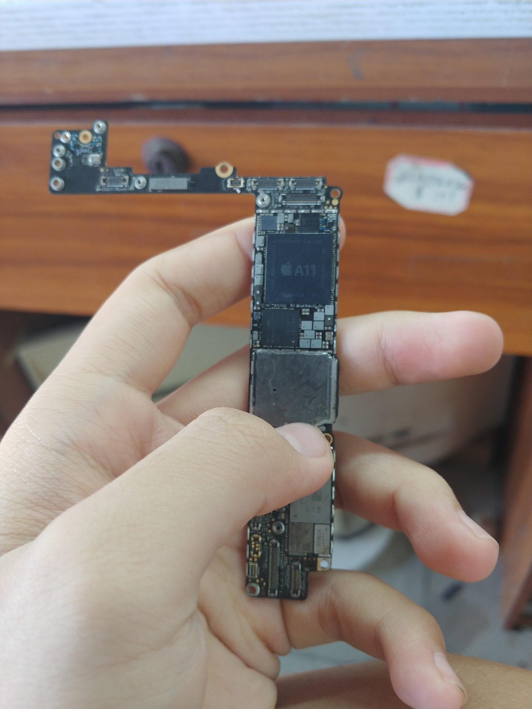

一个多灾多难的8p 开始不开机然后修好了开机 接着没基带 也修好了  接着是阴阳屏 阴阳屏没修好时 过了一会这样 就不开机了 搭电无漏电 很正常 然后开机 电流30 50 80 120
回跳 重新30 50~一直这样 怎么说 一起来讨论一下

板底质量差的吧
搬板了解一下

板低问题,搬一下吧,就搬个U去ID板,看电流,正常的话就继续,还是跳就扔了吧

还是cpu问题有可能是板层问题

量一下几路i2c总线
