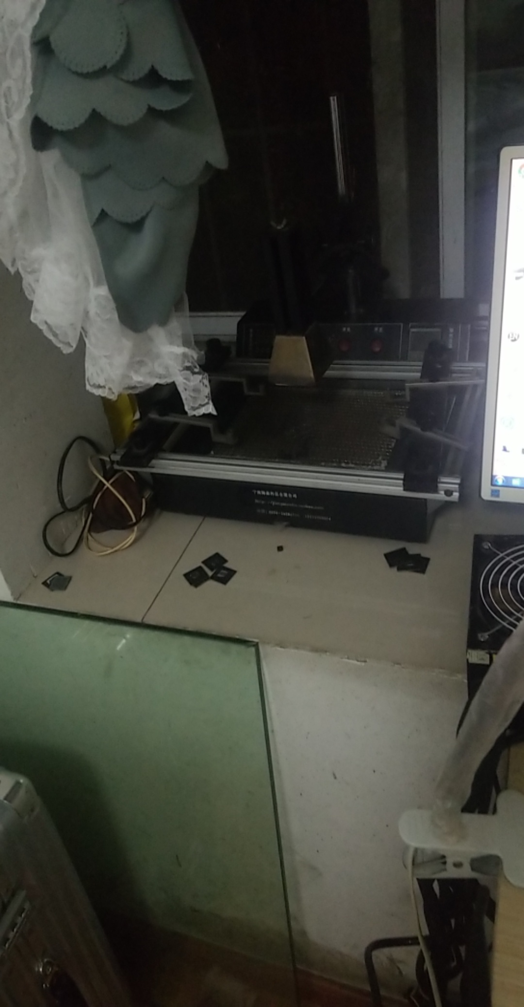

过程没有拍下来,已经更换好了,南桥植球时候钢网不好用导致大量补球,南桥鼓了一点,但上机没问题。淘宝买了5颗上板短路两颗,另外三颗没上板测电容就已经短路了,它姥姥的淘宝JS。
     给新手一点经验:H61珠距比较密,建议用0.35锡珠,上板时候一定要对齐,不像HM65那种偏一点自动归位!这种珠距密的很容易短路!
500块的bGA,成功率除了H61也是非常高的!只是最近机器好像温控不准了

照片不高清没看到有下风嘴,莫不是传说中的二温区BGA?

作者: 吉莉    时间: 2020-7-25 22:27
是的!其实很好用的,只是摔坏了。今天拆个Rx580核心240度就融锡了
作者: 电脑士理    时间: 2020-7-26 01:39
应该是你的温度问题吧
作者: 653507013    时间: 2020-7-26 12:45
温度过高了,才会鼓包吧
