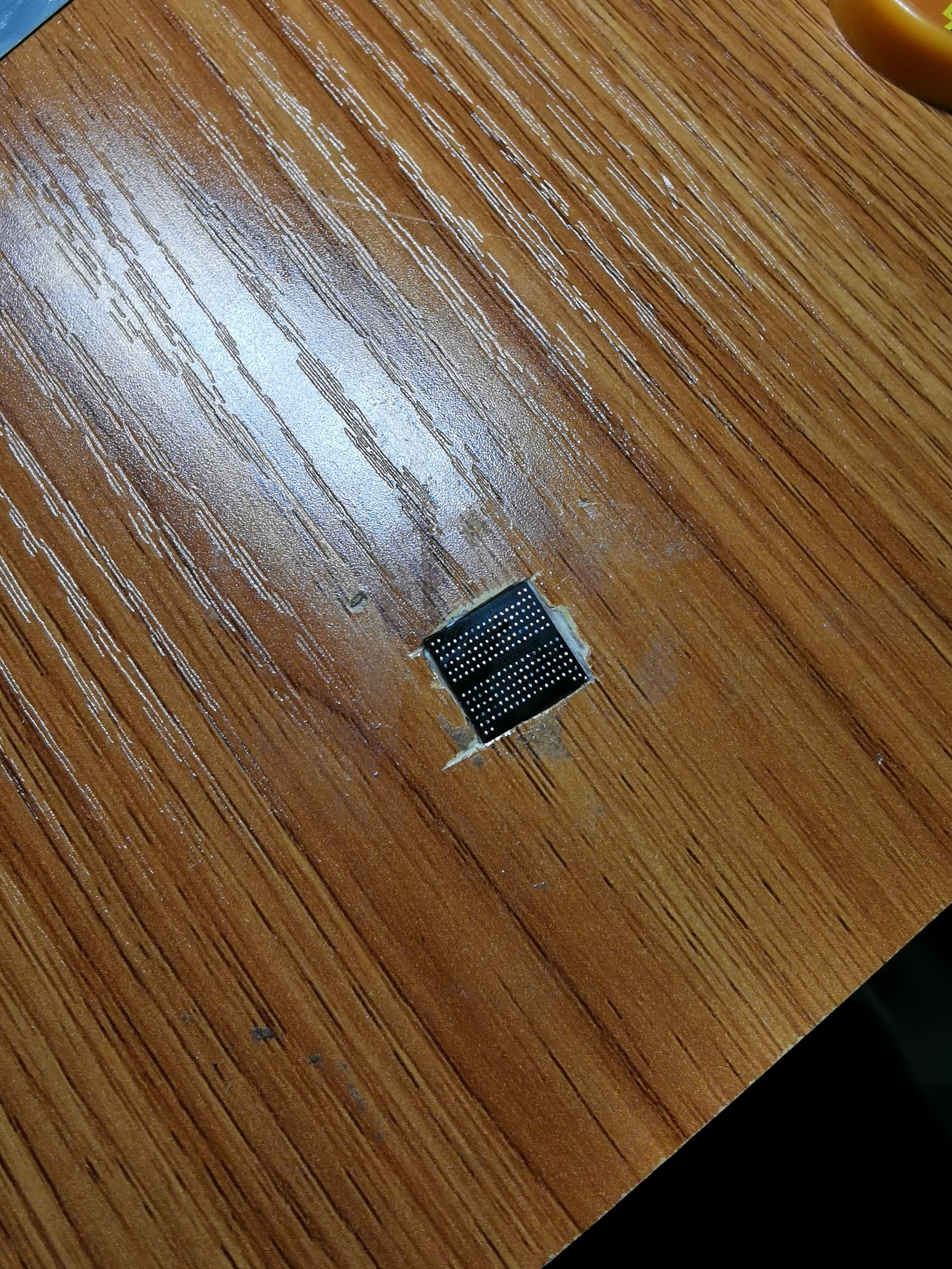

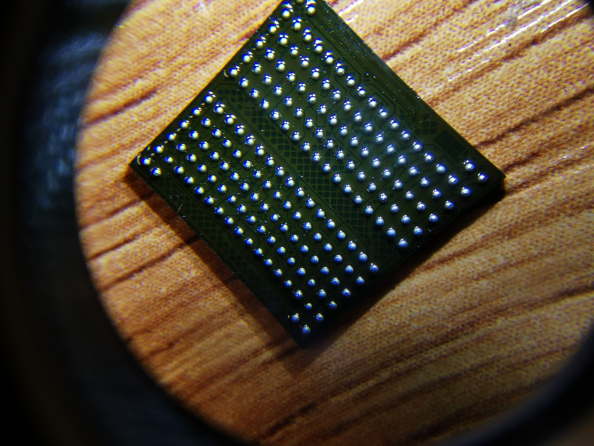

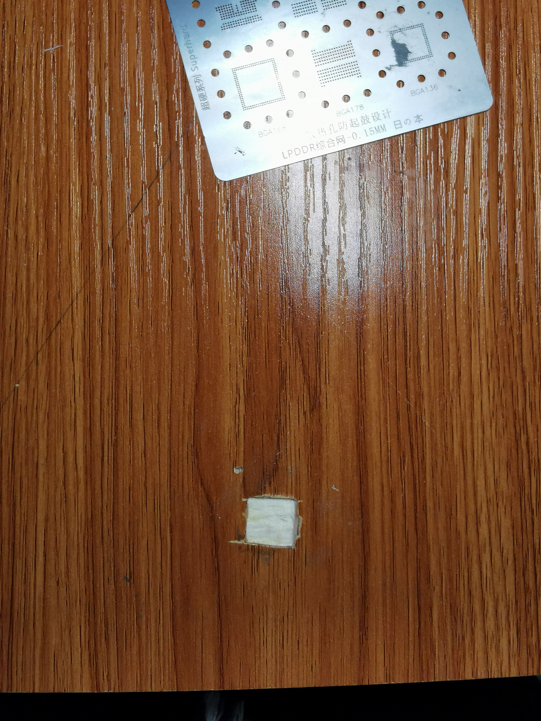

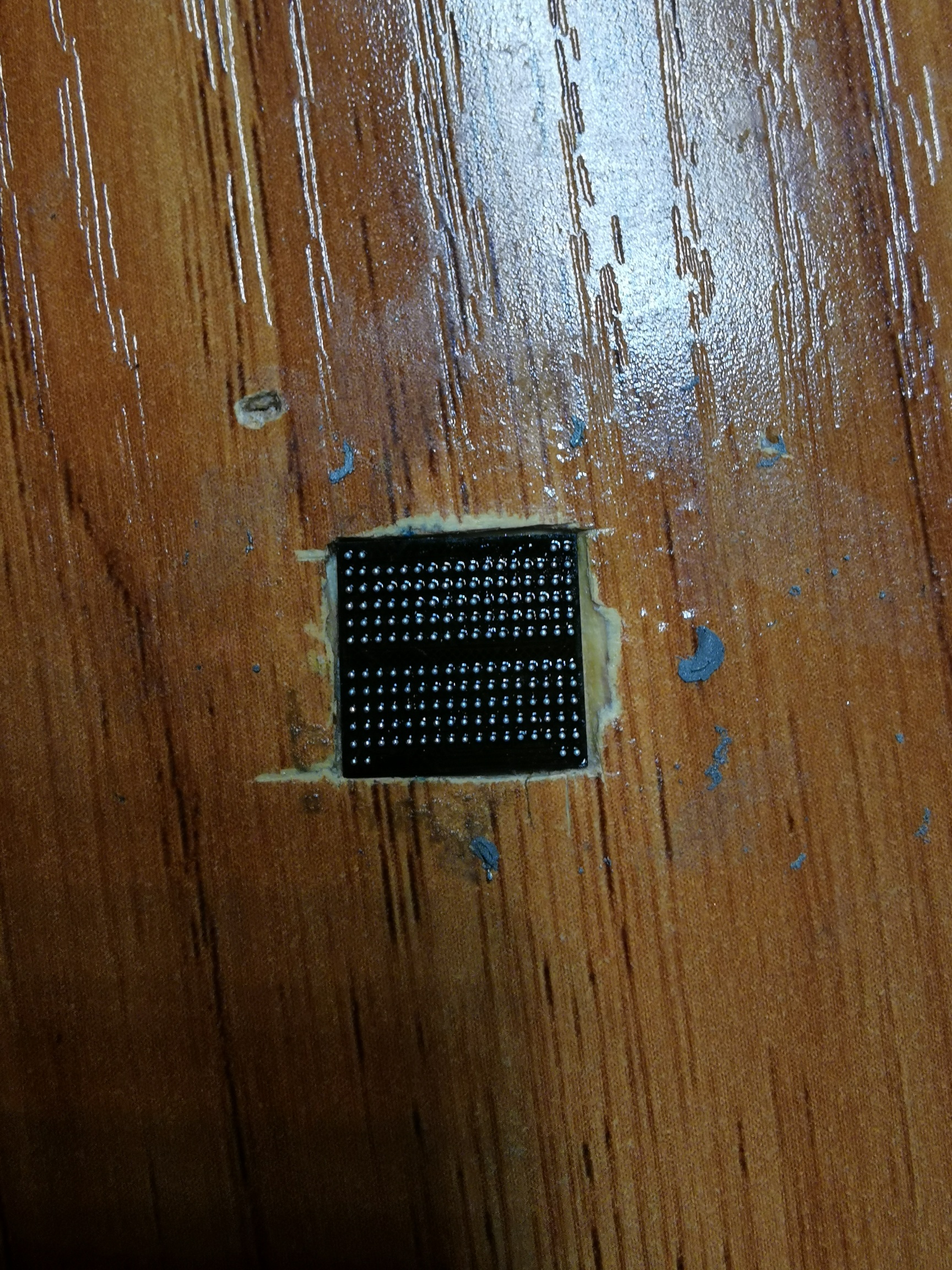

第一次植锡,第一次玩热风枪,买了个植锡网,一加热就翘边,植锡就废了。没办法,利用身边的物品,挖了个坑。结果效果还不错。颗粒还算饱满,好像稍微有点大小。
成品放大图

作者: 一样不通    时间: 2020-7-24 20:28

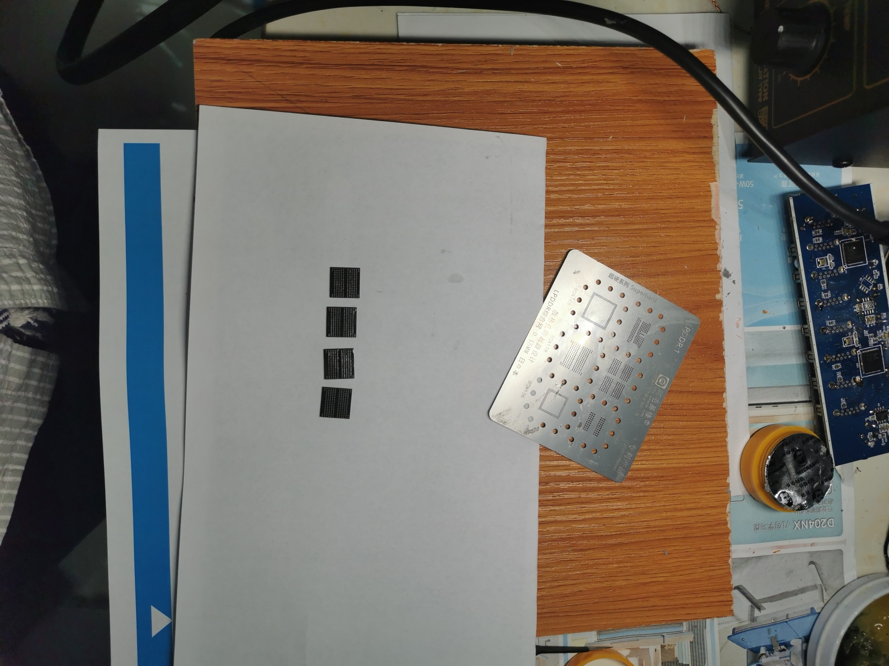

不是桌面。是块板子。完工了,四个颗粒。成就感爆棚

作者: 一样不通    时间: 2020-7-25 12:05
y634823163 发表于 2020-07-25 11:51
底下放几张纸巾不香吗
纸巾没有用,植锡网和芯片还是不会平。

作者: y634823163    时间: 2020-7-25 14:33
一样不通 发表于 2020-07-25 12:05
纸巾没有用,植锡网和芯片还是不会平。
用镊子压住钢网,哈哈哈,已经值了几十颗,非常饱满

买个夹子夹着也行啊!挖个洞。。。。牛!!!!!
作者: 飞翔者    时间: 2020-7-26 10:16
不用那么麻烦. 钢网对好位,刮好锡膏,用镊子轻轻压住就可以了,不用挖洞。

作者: 蕃薯2010    时间: 2020-7-27 17:32
tjb2628358 发表于 2020-07-25 17:32
我植好后,老芯片在网上拿不下了,是不是得用方孔网才好
是温度稍微冷一点,就要拿下来了,太冷了助焊剂把芯片和钢网黏住了。
