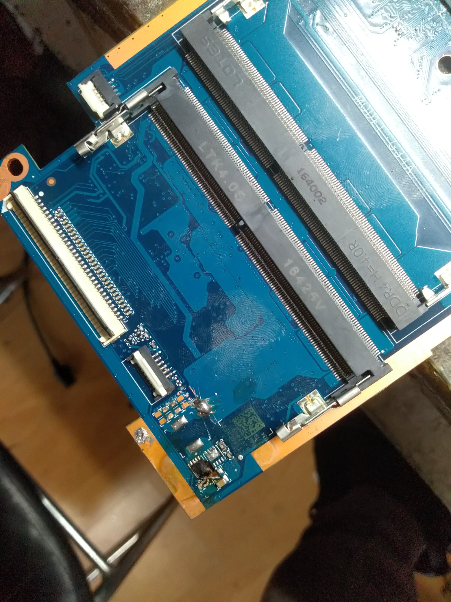

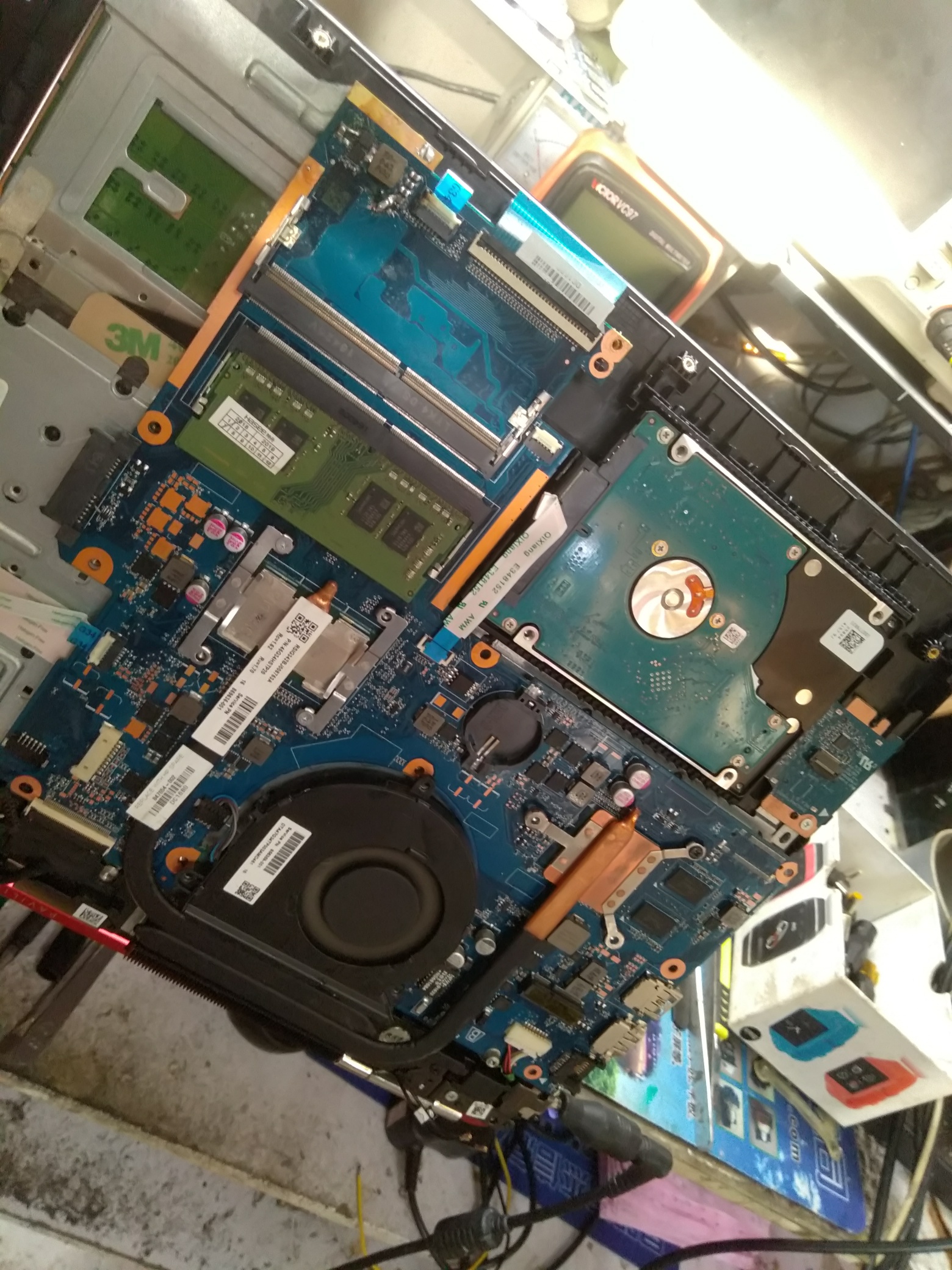

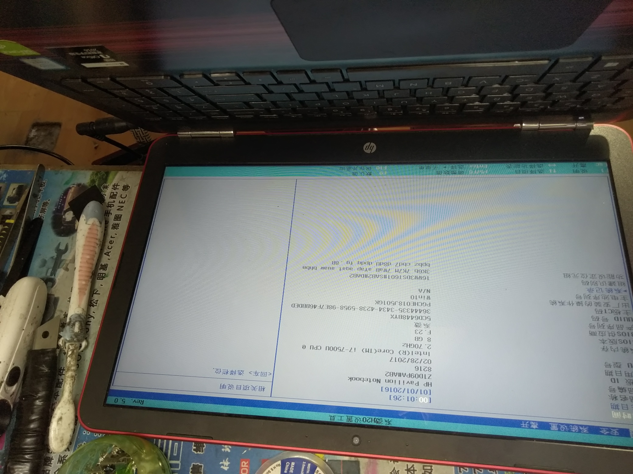

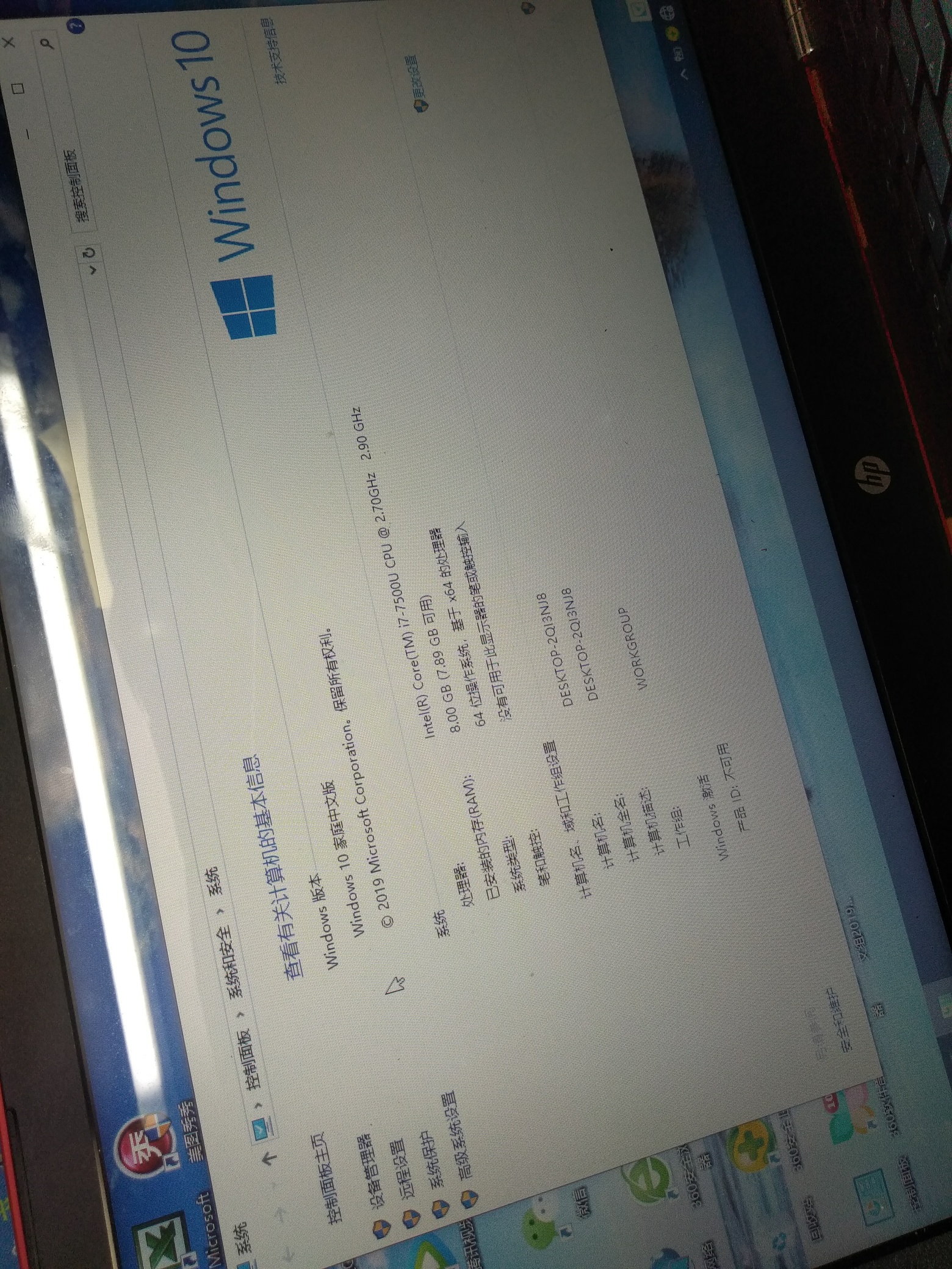

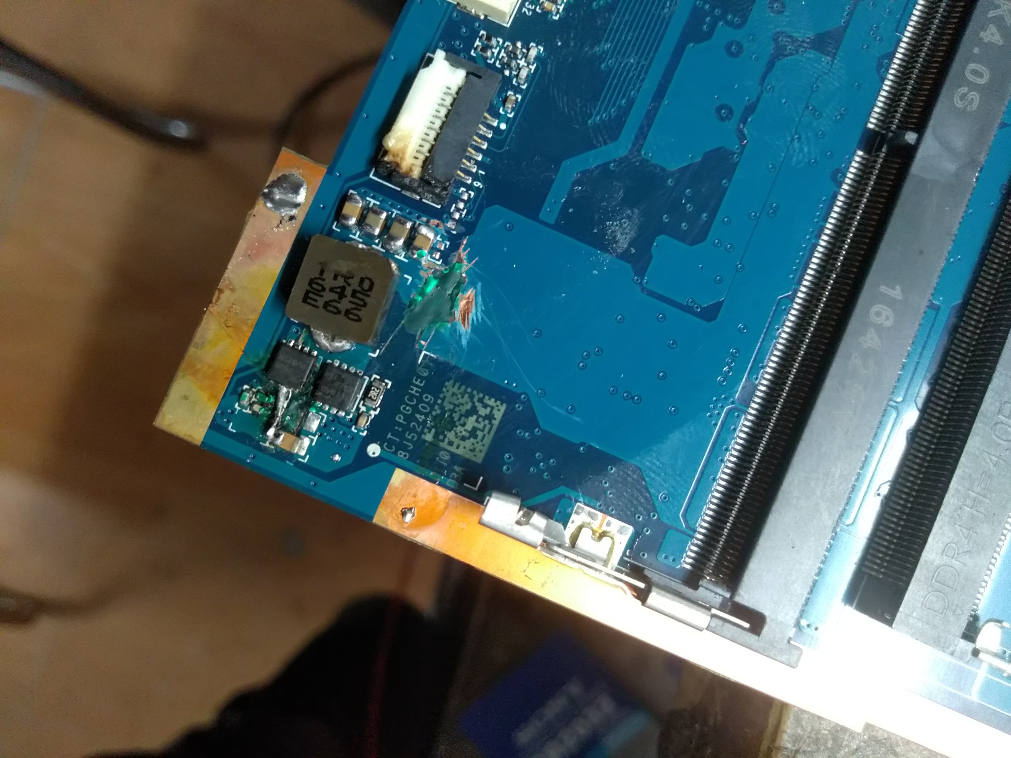

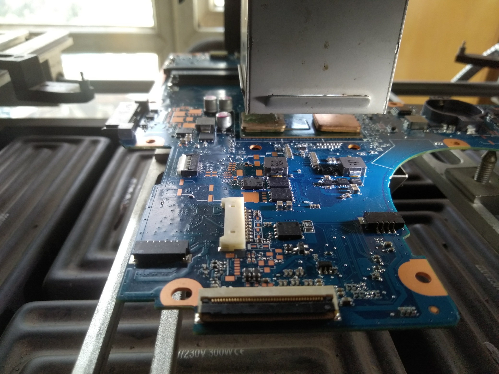

惠普笔记本内存电路烧坏   19V干坏CPU  其他家无法维修  发到这里  维修内存电路  更换cpu 解决问题  客户的7代i5  直接换成7代i7

兄弟用的什么BGA
作者: 陶升庆    时间: 2020-8-29 19:42
喂、放不放开 发表于 2020-08-29 16:18
兄弟用的什么BGA
卓茂的
