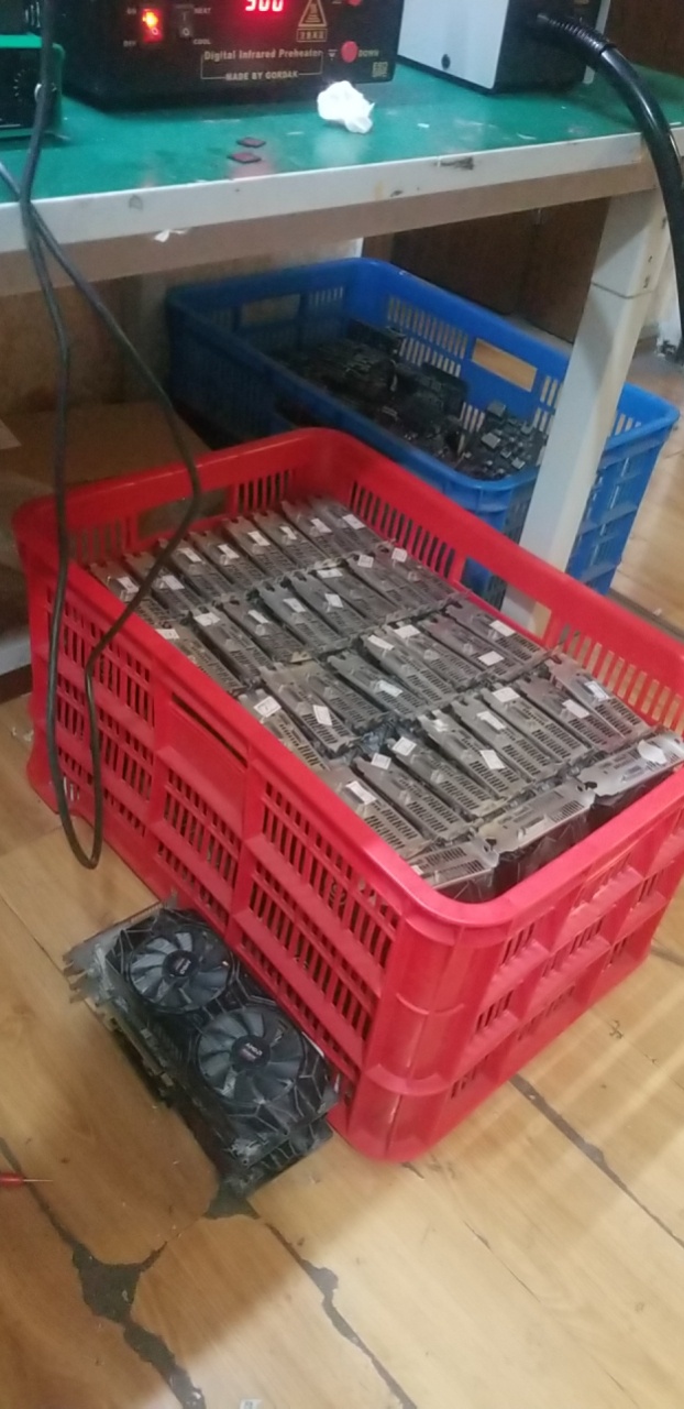

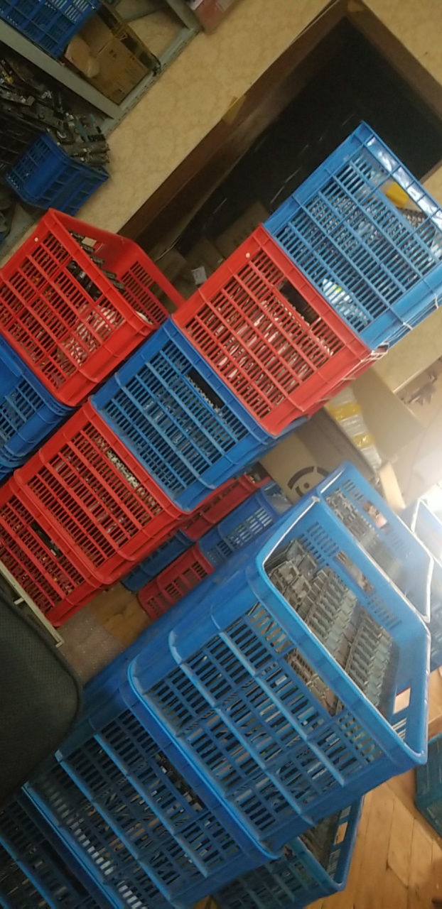

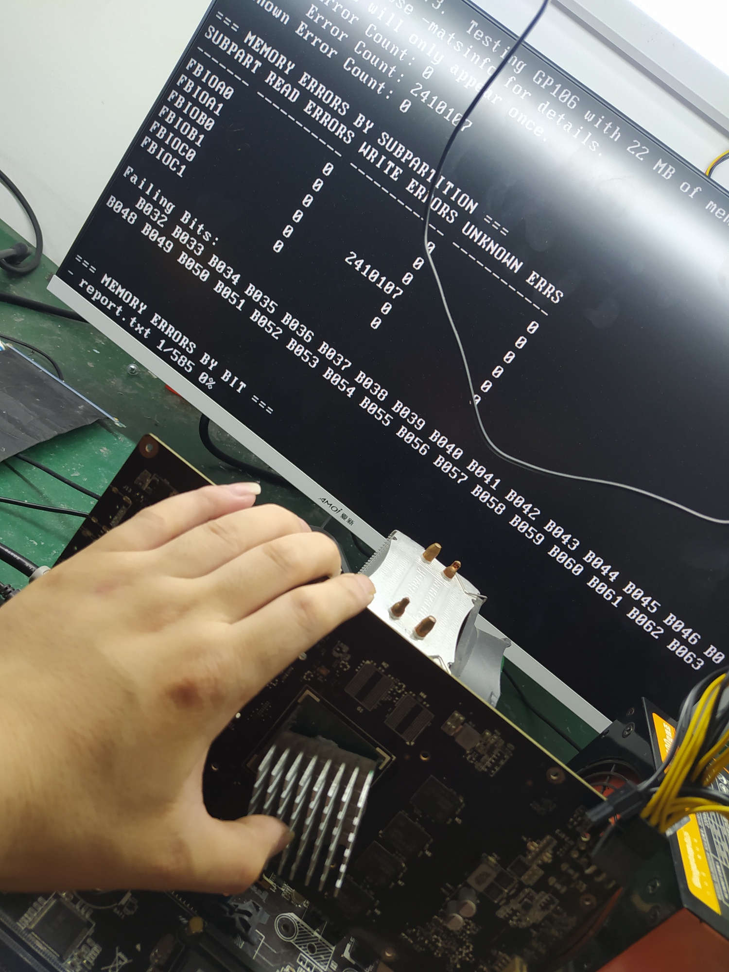

标题: 谁有P106 104测试程序,价格合理 [打印本页]
作者: 吉莉    时间: 2020-7-24 08:52
标题: 谁有P106 104测试程序,价格合理
几千张显卡等着我修,好特么累!谁有矿卡测试程序私聊我,满天要价的就算了!
作者: pfvl2008    时间: 2020-7-24 09:36
家里有矿的都是 这么牛逼
作者: "梦回风吟〃    时间: 2020-7-24 11:36
这显卡 真多                ·
作者: 闹腾的蛋黄    时间: 2020-7-25 14:05
真牛逼   我也是修显卡的  我也想有这么多等着我修  我有程序
作者: 吉莉    时间: 2020-7-25 19:29
闹腾的蛋黄 发表于 2020-07-25 14:05
真牛逼   我也是修显卡的  我也想有这么多等着我修  我有程序
卖吗?急求
作者: yan32768    时间: 2020-7-25 23:11
这个不难吧?说你不会用
作者: 吉莉    时间: 2020-7-26 19:53
yan32768 发表于 2020-07-25 23:11
这个不难吧?说你不会用
这个我没用过,因为这几天才批量修p106
作者: yan32768    时间: 2020-7-26 21:12
吉莉 发表于 2020-07-26 19:53
这个我没用过,因为这几天才批量修p106
这个我懂,私聊一下
作者: 离情    时间: 2020-7-26 22:36
可否喜欢
作者: 吉莉    时间: 2020-7-27 00:52
离情 发表于 2020-07-26 22:36
可否喜欢
多少钱?我的微信18164641966
作者: 123456胜华    时间: 2020-7-27 22:33
小白学习了,感谢大神分亨,值得学习和收藏
作者: 18937677600    时间: 2020-7-28 05:59
都这么多活了,还在意测程那点钱吗?
作者: AZASR半月    时间: 2020-7-28 12:53
离情 发表于 2020-07-26 22:36
可否喜欢
这手白白胖胖的,看着讨人喜欢
