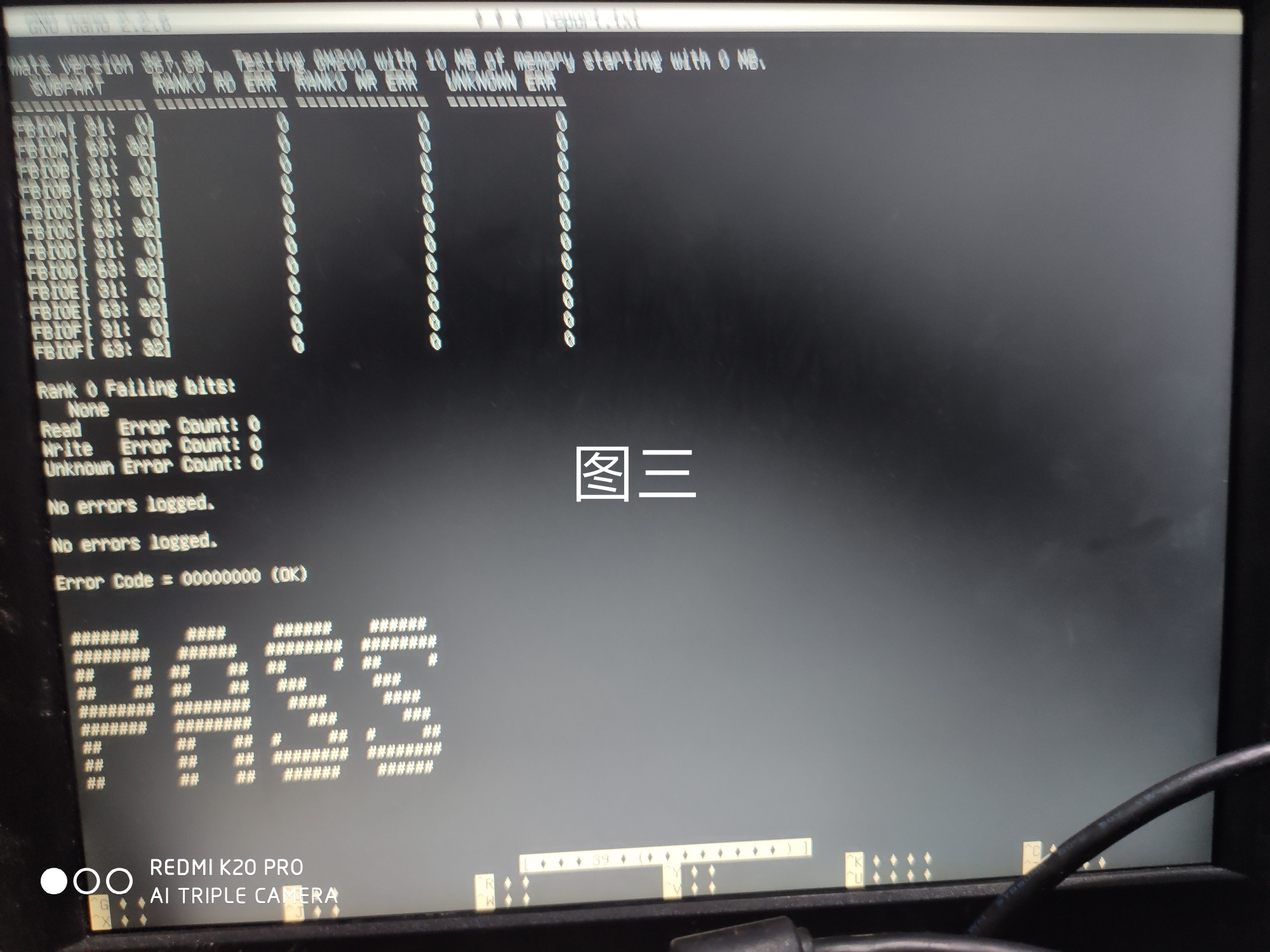

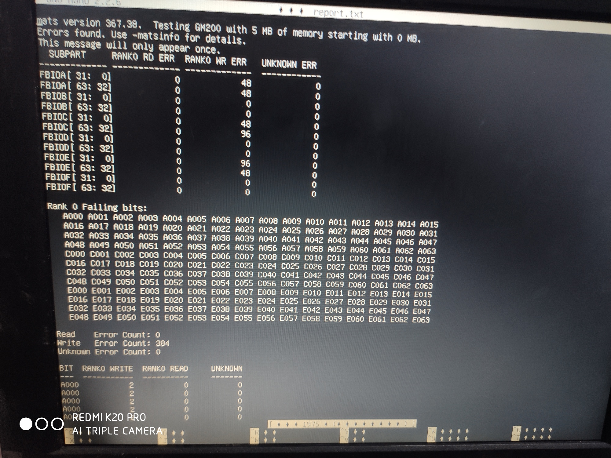

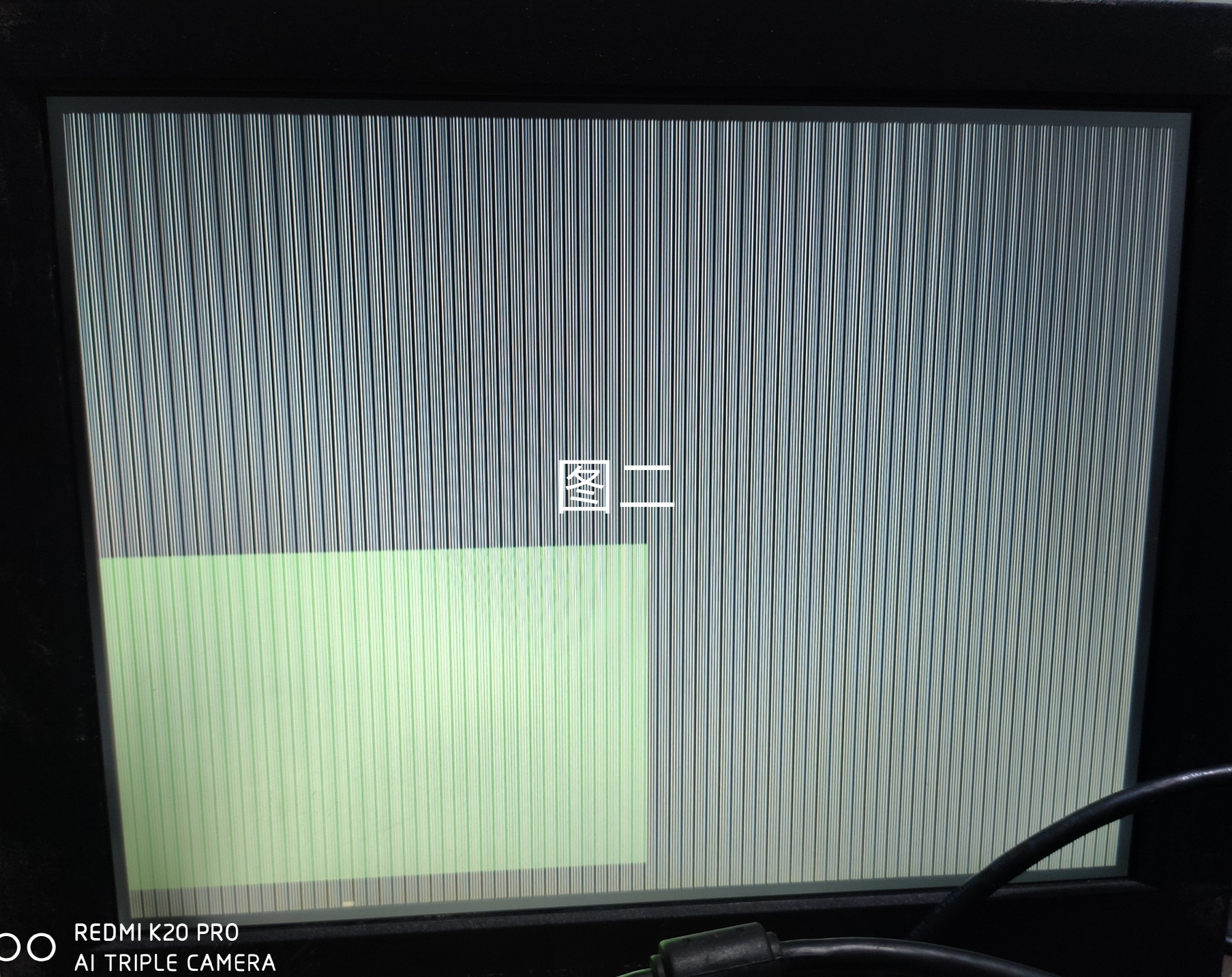

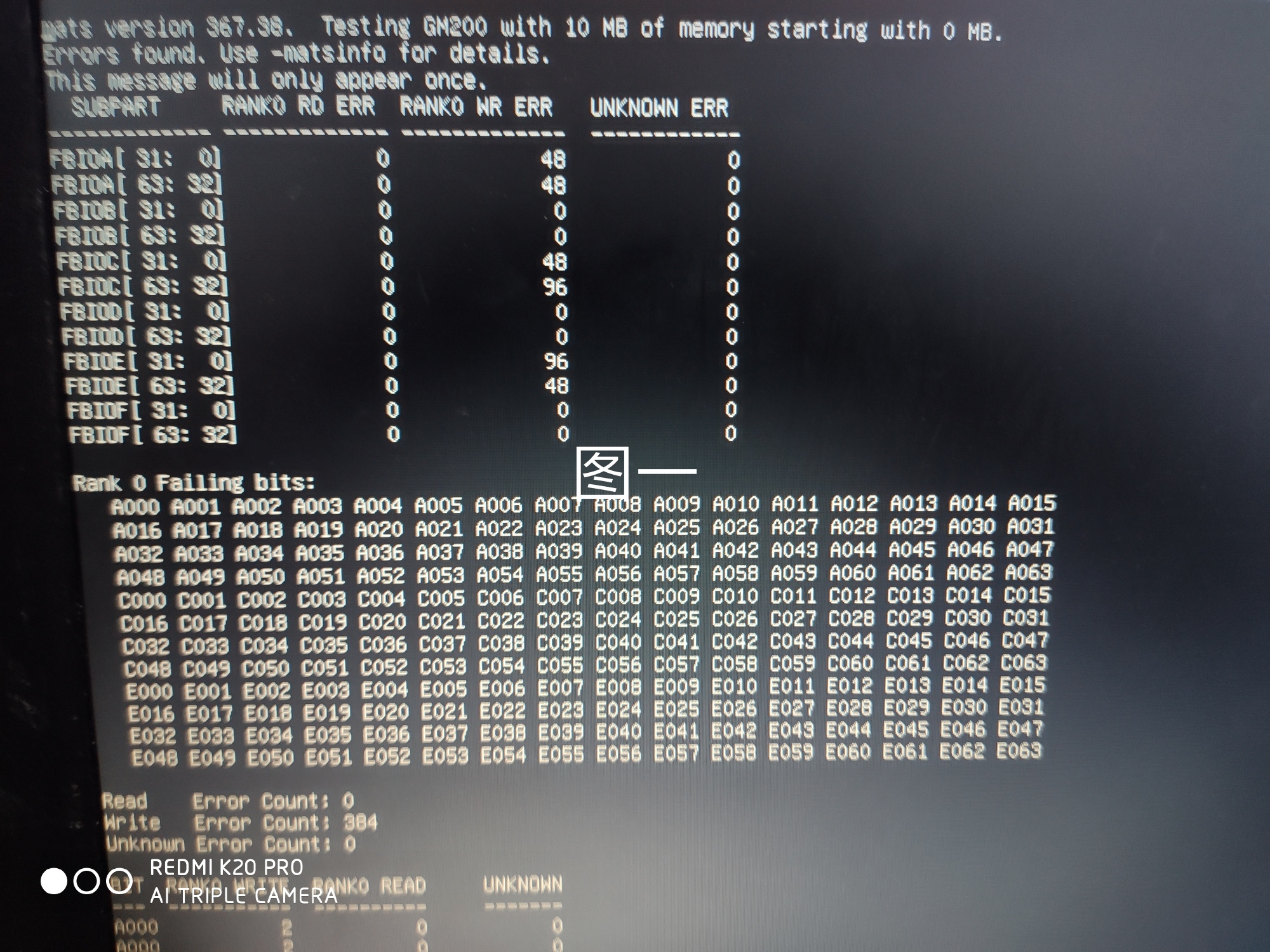

首先感谢论坛师傅无私提供的MATS软件(赞)!最近修一张GTX980TI显卡,原始故障显存供电12V击穿带走GPU加三颗显存,更换后驱动加载正无花
屏但是跑鲁大师显卡测试刚跑一点点就白屏死机,在Ubuntu文本下扫点结果如图一在Ubuntu高级模式下扫点结果如图二图三,师傅帮忙分析下给点思路谢谢
作者: 吉莉    时间: 2020-7-24 08:41
示波器测显存和核心供电

作者: gomblie    时间: 2020-7-25 23:57

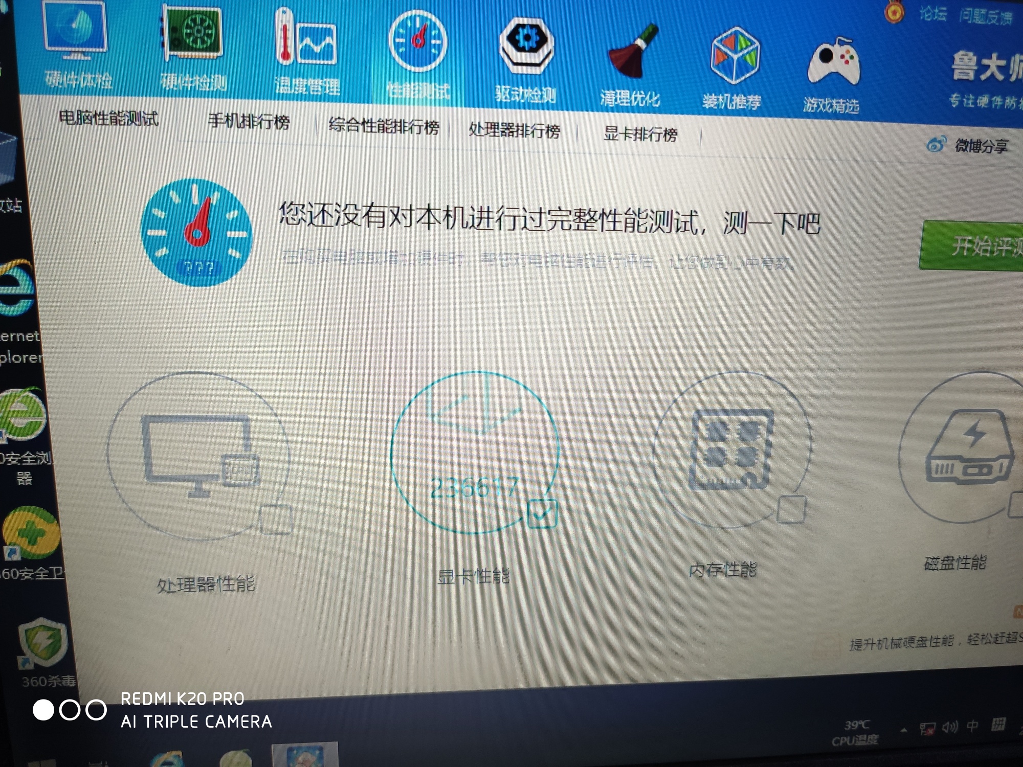

问题已解决,显存供电12V-F这一路0欧电阻变质阻值增大,先前维修时只量电压没量阻值,疏忽了
但是跑MATS还是如图所示,但是跑分测试正常,谢谢各位提醒关注。

吉莉 发表于 2020-07-24 08:41
示波器测显存和核心供电
确实是显存供电不足和原因,谢谢
