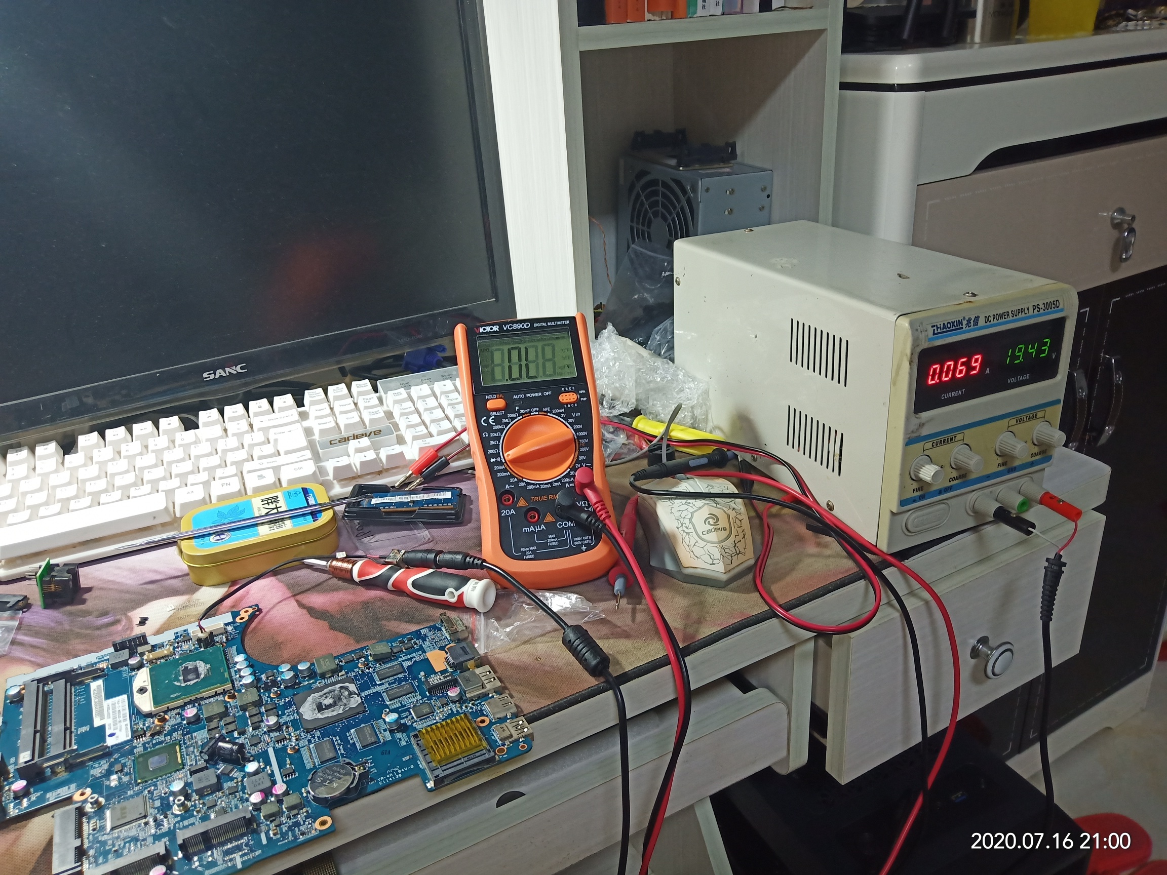

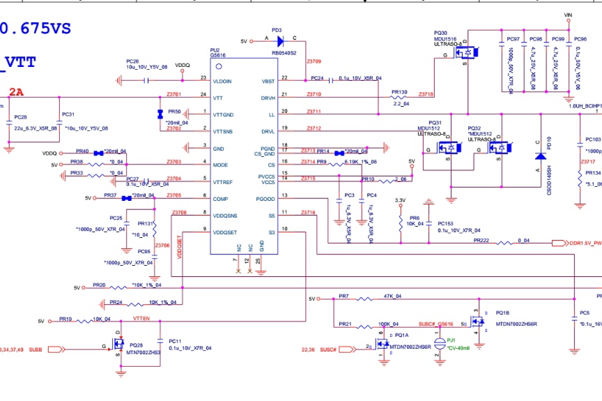

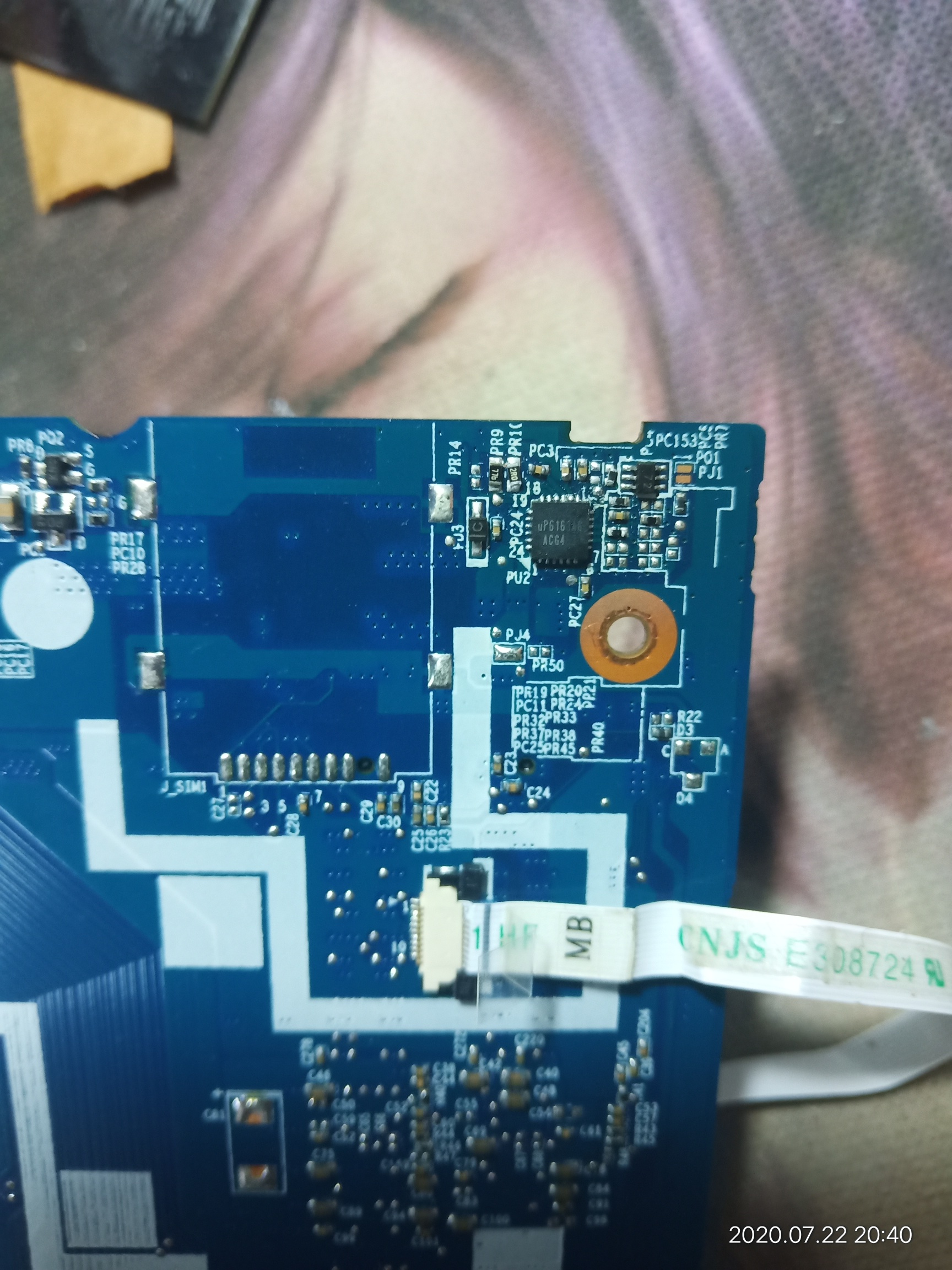

神舟战神K650D主板,主板不能正常亮机,裸板电流跑到0.69左右就不动了!一直卡着!经过测试发现内存供电没出,测试内存供电条件,上图纸发现内存供电管理芯片的开启,受到一个6角管的控制,经过测试发现管理芯片已经收到5V的开启了,内存供电管理芯片已经收到开启信号了,但是没有供电输出!手里没有合适的芯片可以进行带换,就搞下来重新焊了一下效果一样,请大神们帮忙看下,有没有判断错的地方!望大神们指导
作者: pyjincheng    时间: 2020-7-23 21:48
貌似二脚为高貌似二脚为高导通  6脚为低3 4截止开启就为高了

芯片的工作电压有吗?

裸板跑0.69  没有内存电压.电流有点高了吧.

S3 S5的开启都要有,再仔细查下,曾碰到S5的开启藕断丝连,内存供电时有时无
作者: ZHANGHOUHI    时间: 2020-7-24 16:26
工作条件都满足了,只能先换下芯片试试

没内存电流应该在100多到200

测一下MOS有没有短路o

芯片条件都正常,可以用示波器看下pwm波形有没出,当然换芯片是最快的了

我修过 换一小电阻 解决问题

查内存供电芯片附近的一个电阻 我具体不记得了?你仔细查查看
