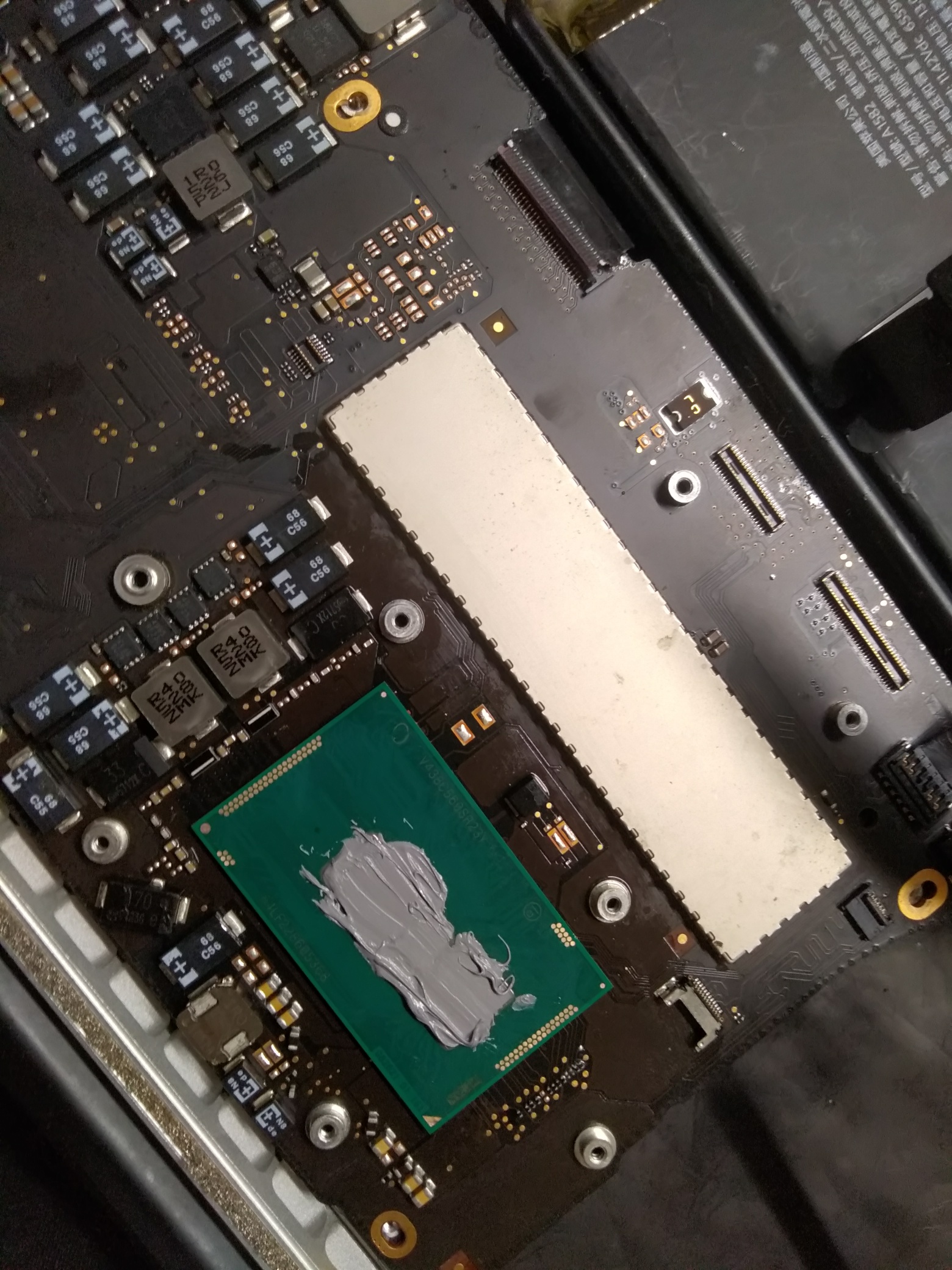

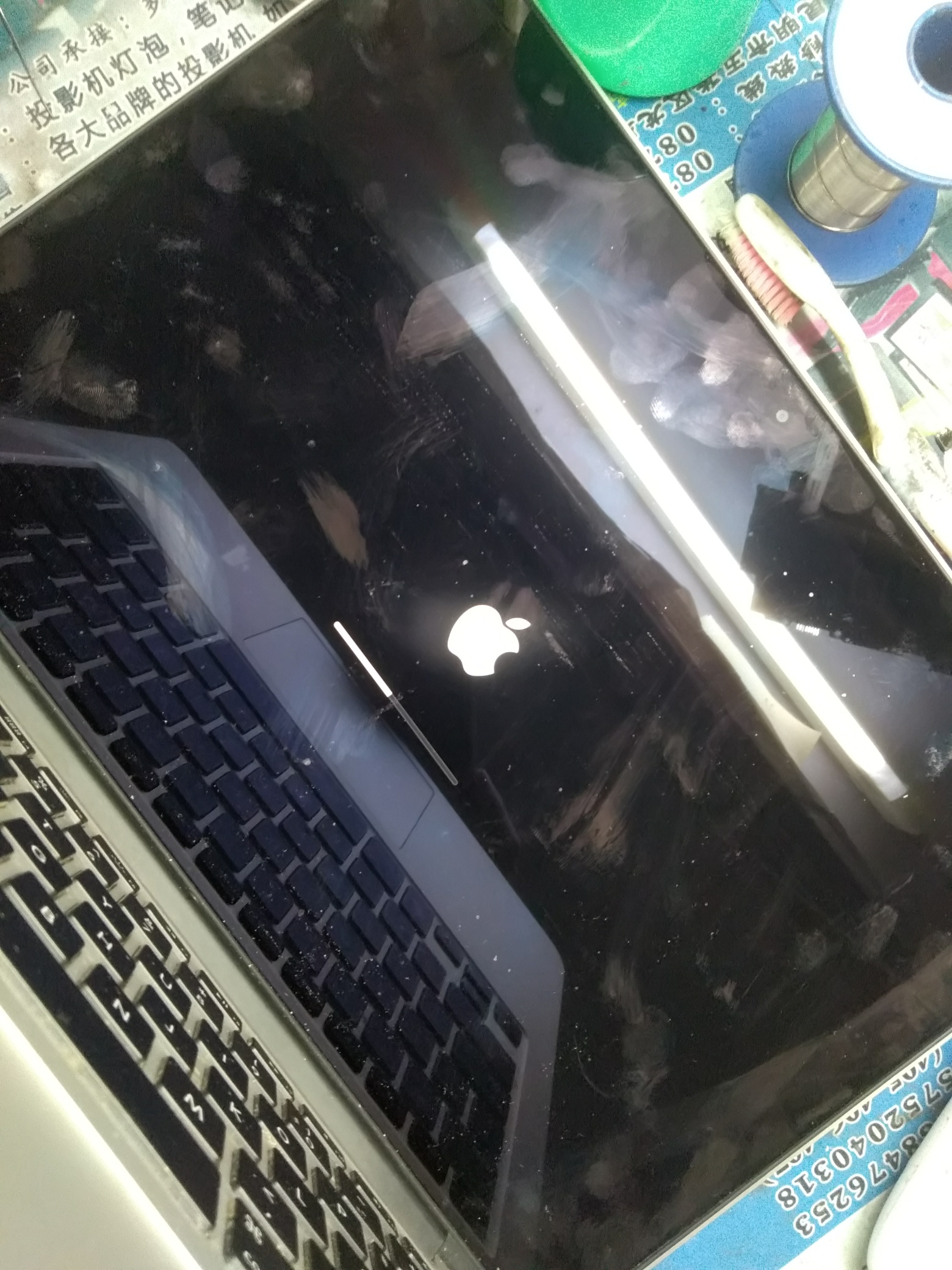

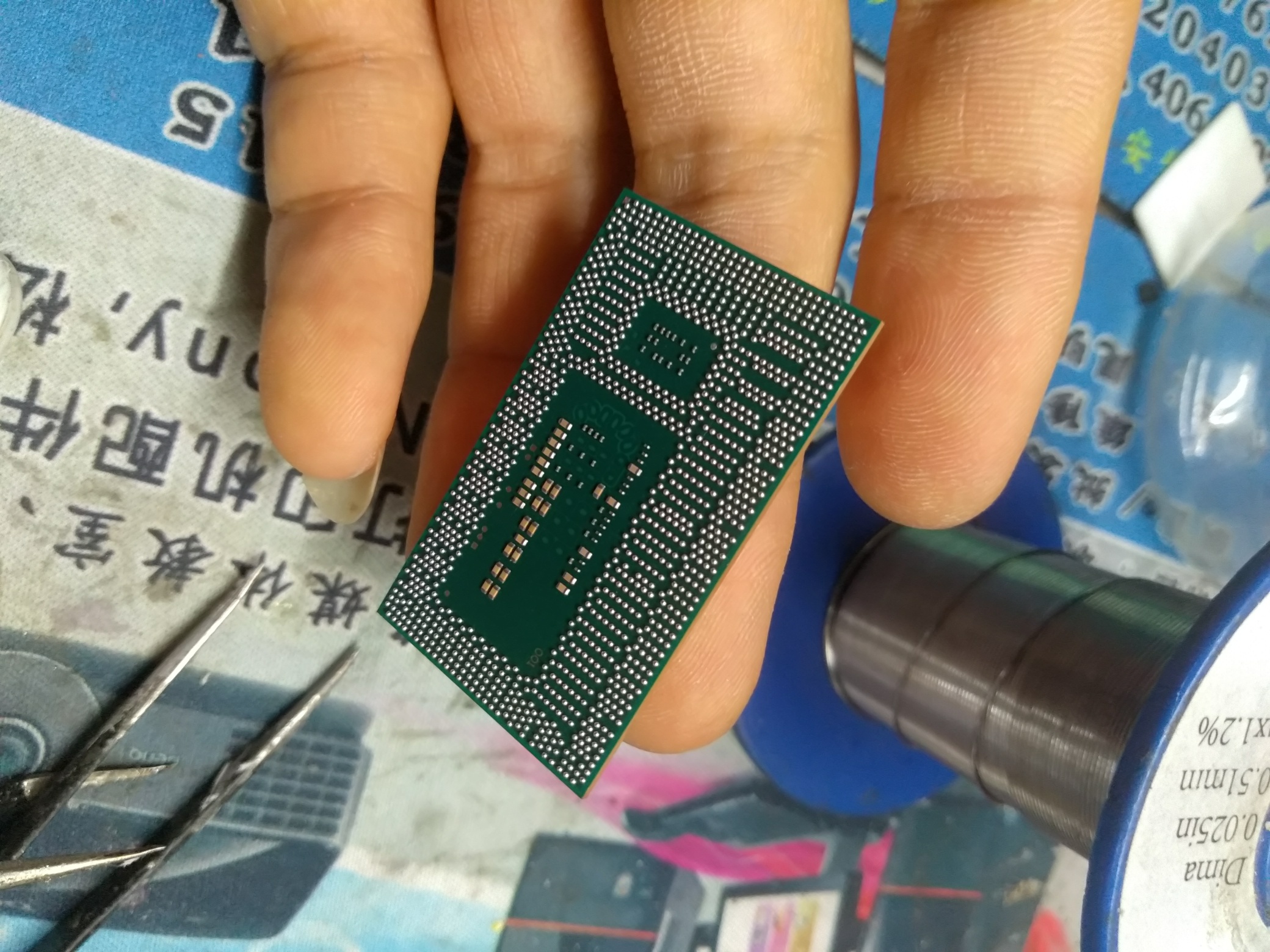

  苹果系统花屏  windows系统正常   关机后开机经常死机 卡顿 会灰屏很久  清下又正常 不卡顿 可以进windows 已经换过cpu    外接的时候里外都正常  难不成屏线有问题?
作者: 陶升庆    时间: 2020-7-22 18:44
性质慢慢的换u结果换了还是一样

有个和你一样情况的连花屏样子都一样的15款a1502,还发了帖子求助过(后来发现帖子里描述有点问题)。
具体也是:进macos就花屏,插上hdmi线内外屏就都正常显示,一拔hdmi线就花屏,但windows系统下又都正常。
尝试过以下方法:
1.换过屏线没用;
2.把屏用在14款的a1502上,macos下能正常显示,但14、15款屏不能代用(亮度不能调节,摄像头不一样),所以只是测试用;
3.用另外的15款好屏测试主板,显示没有问题,证明主板没有问题;
4.用另外的好的15款主板测试屏,一样的花屏问题。
结论:屏能显示但它就是有问题,莫有办法。要么就只在windows下用,要么就换总成。
不要折腾主板了~~~
当然你要是能修好了屏也告诉我下。
