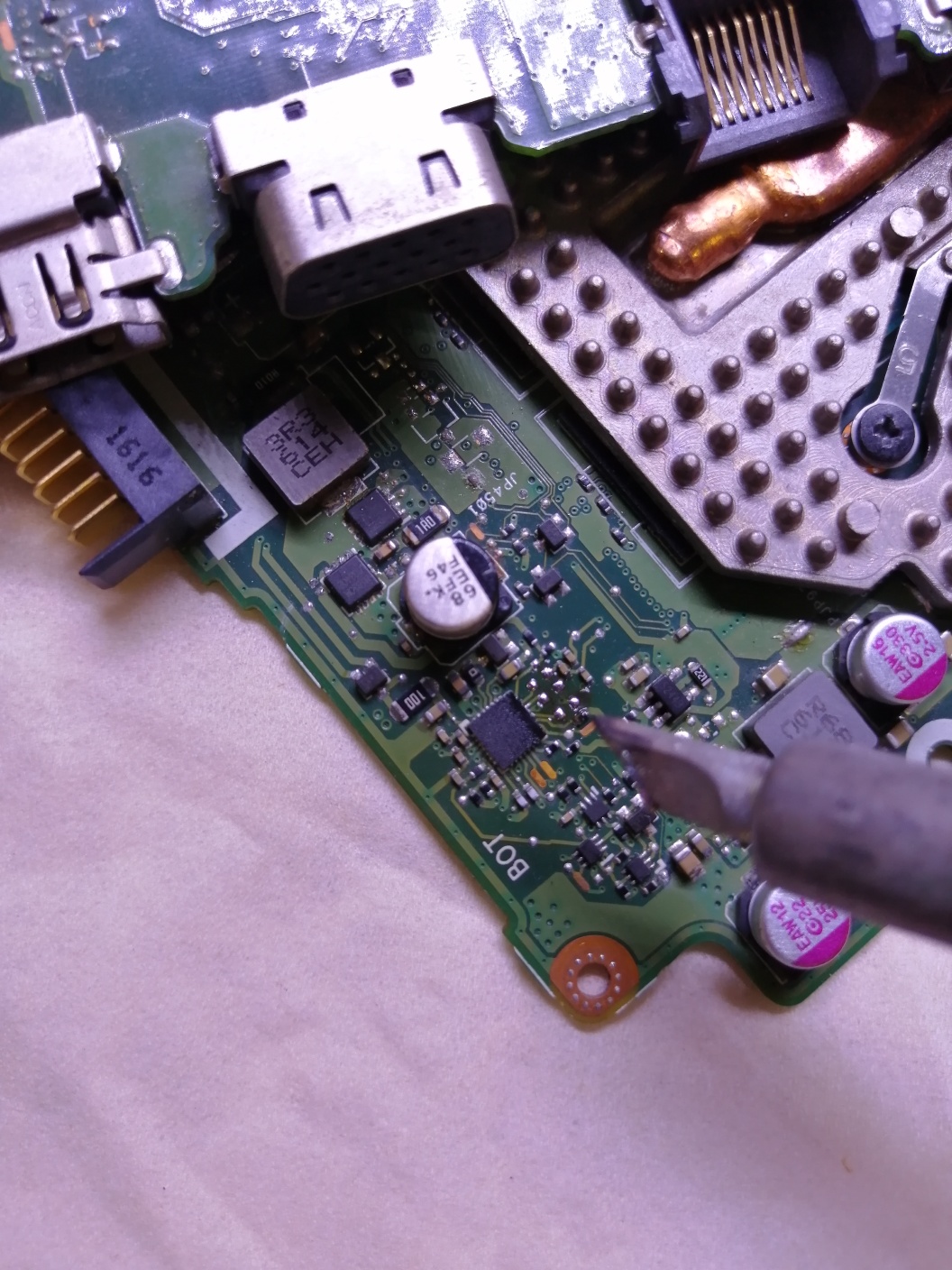

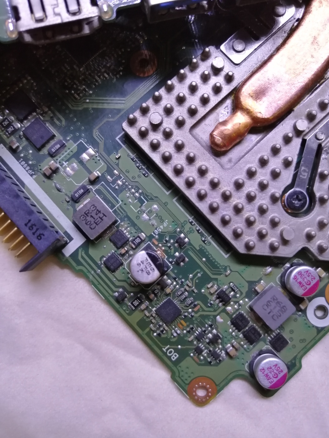

标题: ASUS FX50V X550VX不充电维修
笔记本本来进了点水不开机,清洗一下可以开机进系统,电池显示电源一接通正在充电,但是充不进去,测量充电芯片BQ24780电路发现三个10欧的电阻不良,换一下修复
作者: 恋上【妳的床】    时间: 2020-7-22 18:42
电流检测电阻吧
