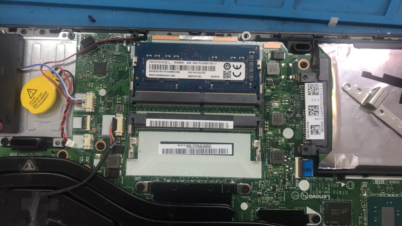

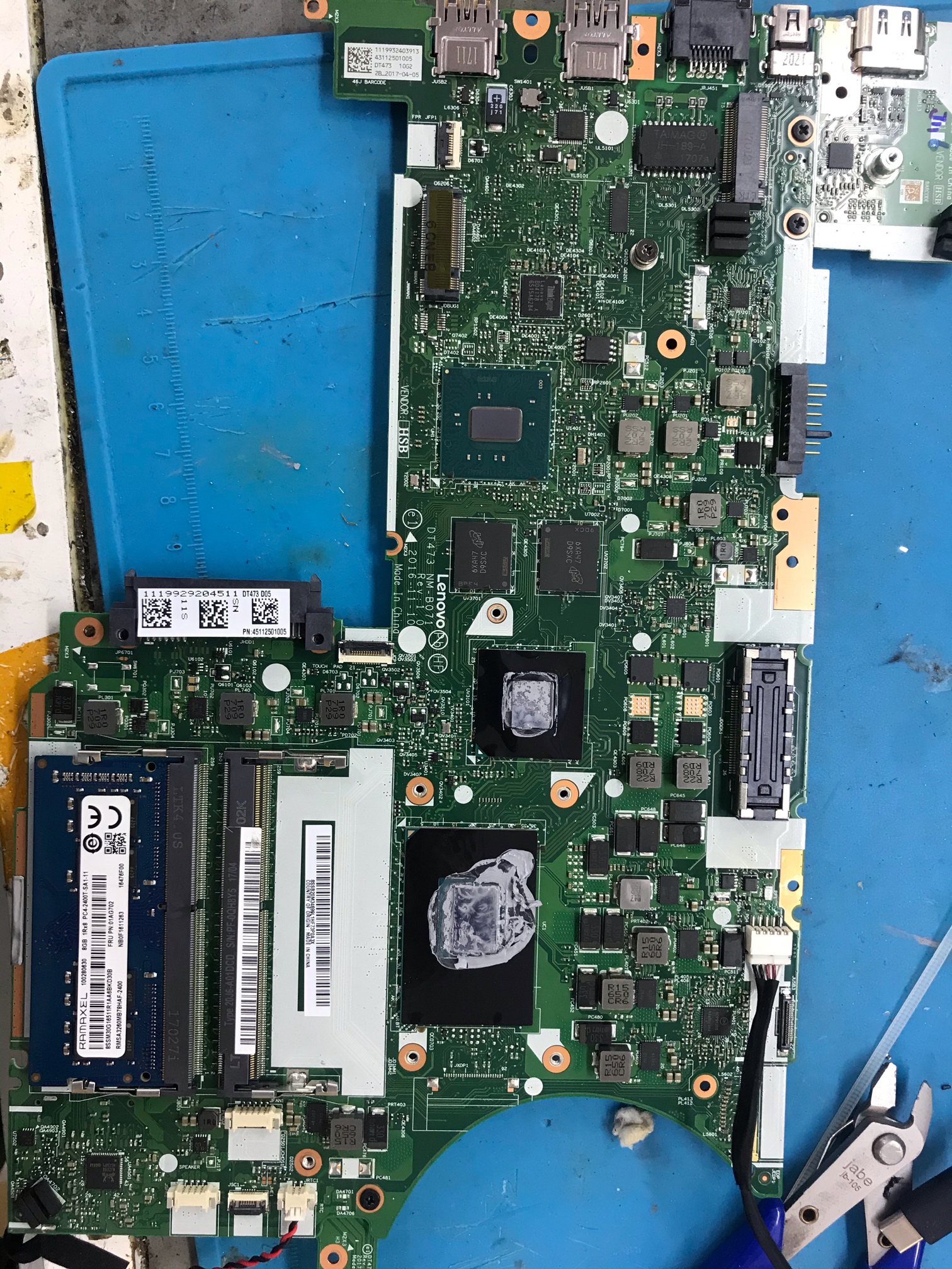

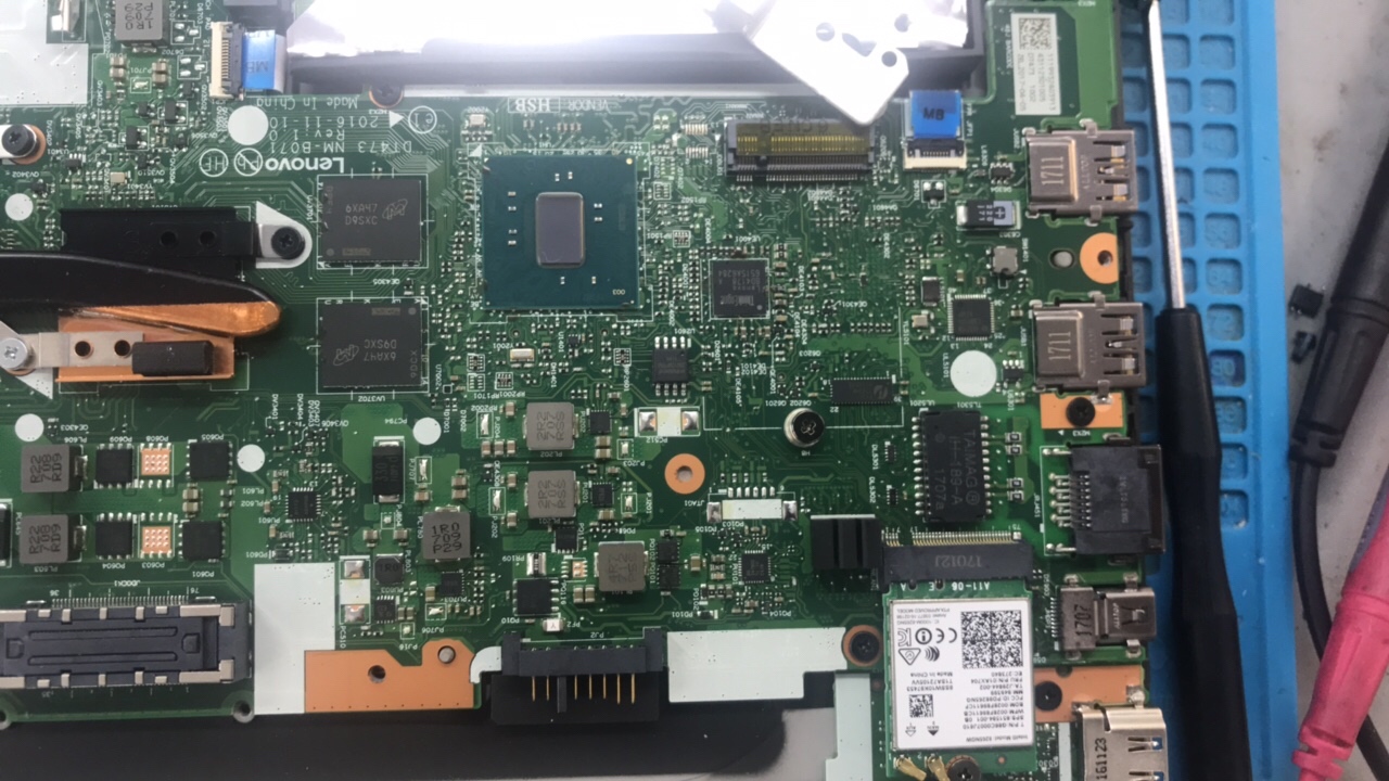

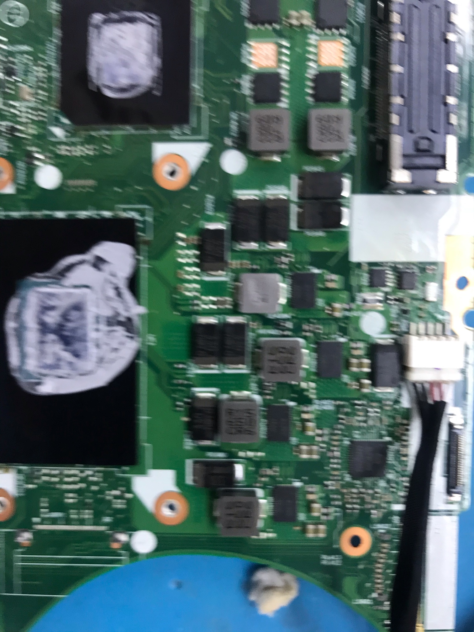

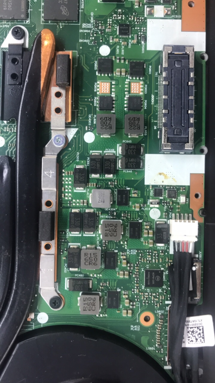

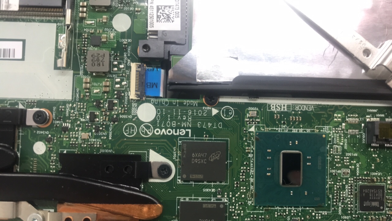

通电5A大短路。换掉PQ2之后。在换掉TPS51367电流停在0.035A不动。这是触发了已经。刷BIOs无果。求助
