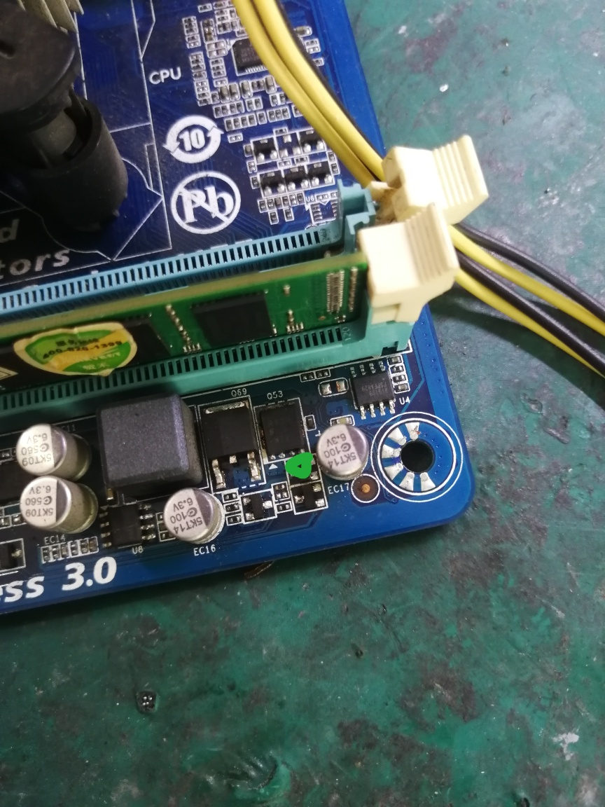

如题 USB插一个可以用,多了就没用。测量供电只有4.6V 查出处来自Q53转换,测得G极不足3V,经多次更换元件,最终锁定Q55,更换解决故障。图中涂绿色处为Q55

技嘉h81m     也是一样 usb供电不足
作者: xu641781400    时间: 2020-11-13 23:53
USB电压不足也是内存控制?
