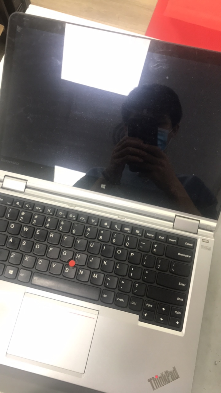

标题: 联想S3 Yoga通病。电池不能用。适配器正常开机。
作者: lajidong    时间: 2020-7-22 10:34
修的哪里,你倒是说啊
作者: 欠扁的幸福    时间: 2020-7-22 10:34
这机器5v USB管容易导致这问题
作者: boyuan19920926    时间: 2020-7-22 10:39
lajidong 发表于 2020-07-22 10:34
修的哪里,你倒是说啊
忘记写了。就是把主板那个电池开关拆了。直接连起来就可以了。

作者: -龟仙人-    时间: 2020-7-23 09:29
电池开关一般都是有螺丝控制接地 你应该没有注意

作者: 叨叨三叔    时间: 2020-7-25 17:26
15071354008123 发表于 2020-7-22 11:10
电池还有开关 现在的设计师越来越让人搞不懂了
这样设计是方便维修人员拆机时保护电路主板。一般这些开关 设计在外壳或螺丝孔。当拆开外壳 内置电池可以自行断电 保护主板
作者: 有田的农夫    时间: 2020-7-27 05:52
这贴太水了,建议版主删掉这样的贴子,我补充一下,这机子设计时在主板螺丝孔上有个跳线连通设计,打上背板螺丝导通电池,相当于螺丝就是跳线帽,有些客户自己拆机没上这个螺丝的话电池是识别不到的
