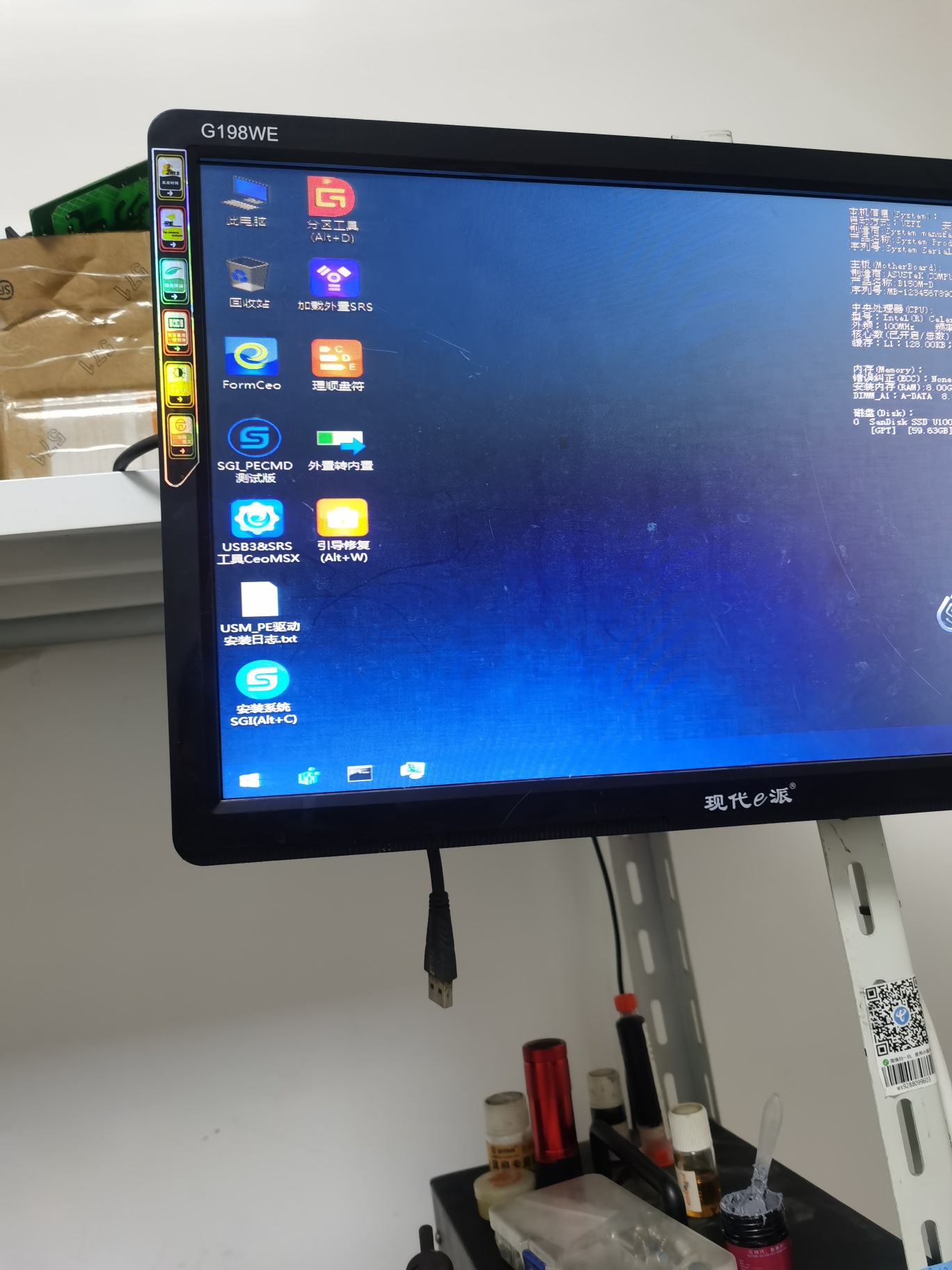

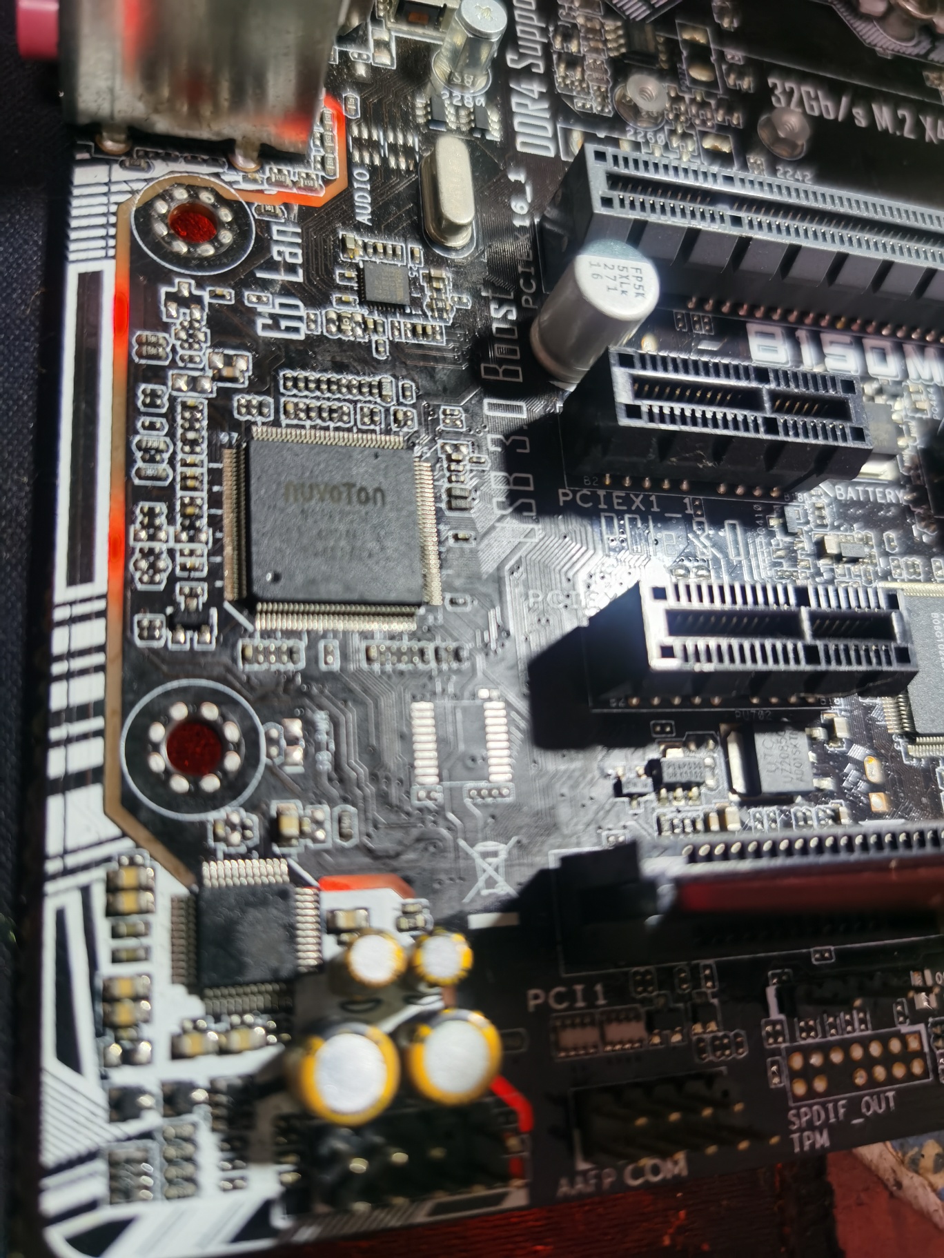

b150m-d 有时亮机  有时不亮 而且还掉电 刷BIOS故障一样 最后故障点在串口芯片短路导致
作者: zhoumw    时间: 2020-7-22 09:37
给愿意分享经验的人加分
作者: "梦回风吟〃    时间: 2020-7-22 10:13
串口芯片  发烫吗  不发烫 感觉不好查
作者: 有成电脑维修    时间: 2020-7-23 14:38
不标记哈那个位置坏人
作者: 遇说还修    时间: 2020-7-23 15:51
有成电脑维修 发表于 2020-7-23 14:38
不标记哈那个位置坏人
串口芯片就不用标记了吧,这个还是比较容易找到的
