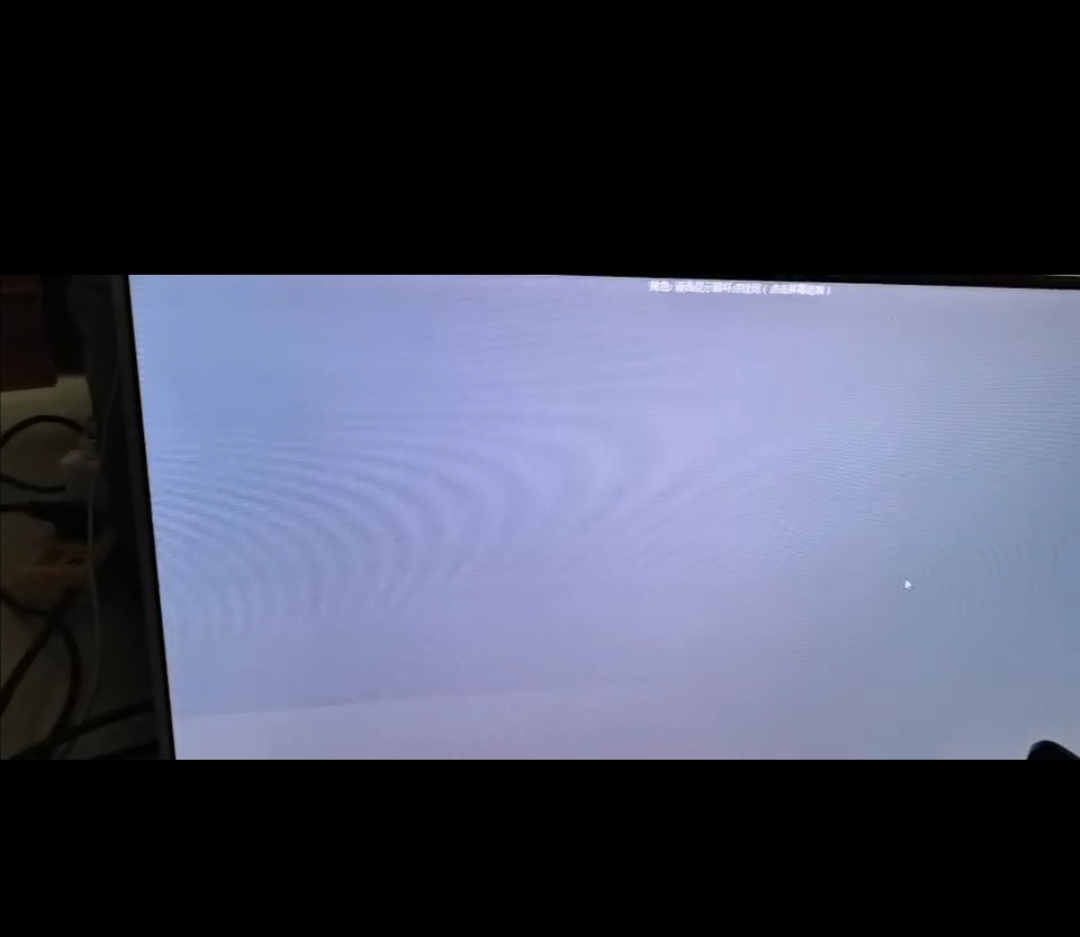

图片可能显示不出效果  就是显示器上半部分有横纹水波纹 往右逐渐减淡消失   排线跟视频线都换过了  没有问题  这下该检修哪里呢?  请赐教

先换滤波电容,看看300V电压,后级电容全换

专业名称叫牛顿环,换偏光膜。
