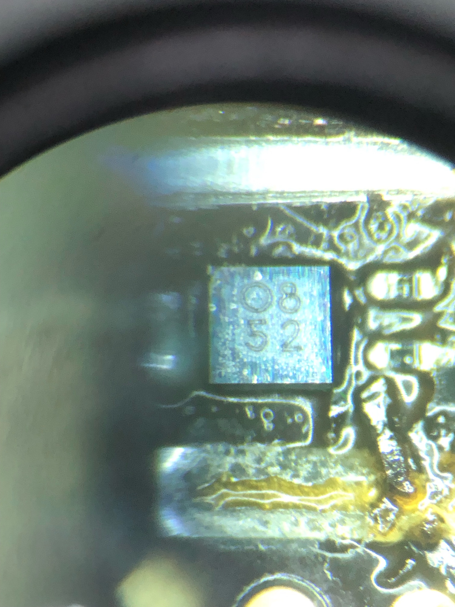

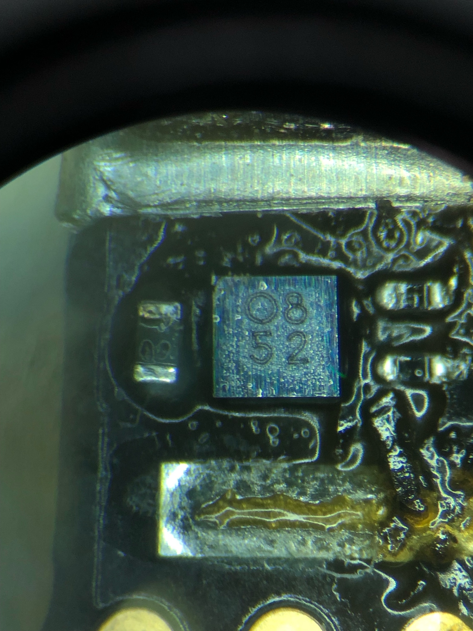

标题: iphone6 报错9 更换硬盘一样 逻辑码片打值正常 [打印本页]
作者: 主板混混    时间: 2020-7-21 02:08
标题: iphone6 报错9 更换硬盘一样 逻辑码片打值正常
拿来是不开机 不充电的 客人说摔的 担心逻辑那两个点到cpu不正常 打值正常400多 更好u2 正常开机 装回去就不开机了 白苹果重启。打了很多次那两个电阻 确定没有断线。刷机看看 报错9。又打直那两个电阻正常。更换了两个硬盘一样 到进度条不走 直接报错9。 这回就观察到逻辑码片左上角有点破损  更换逻辑码片刷机 正常
作者: 张鹏5208    时间: 2020-7-21 21:32
这么小的碎片,感觉 不会坏的样子,呵呵 。
作者: 余工不移山    时间: 2020-7-22 03:08
原来是码片坏了
作者: 主板混混    时间: 2020-7-22 04:07
写错了 指纹码片
作者: 徐洲    时间: 2020-7-22 10:29
经典故障,简单快速直接。
作者: zhangbo1769    时间: 2020-7-23 20:30
提示: 作者被禁止或删除 内容自动屏蔽
作者: 主板混混    时间: 2020-7-24 02:48
zhangbo1769 发表于 2020-07-23 20:30
那个位置不应该是逻辑码片吗
我看到别的文章有写指纹码片 应该一样吧 指纹码片 逻辑码片
作者: 主板混混    时间: 2020-7-24 02:49
徐洲 发表于 2020-07-22 10:29
经典故障,简单快速直接。
修了好几个小时   累积经验吧
作者: 信达数码维修    时间: 2020-7-24 13:01
叫逻辑码片是准确的
作者: 大诺数码维修    时间: 2020-7-25 17:25
头一次听说指纹码片的
作者: tjb2628358    时间: 2020-7-25 17:36
这叫指纹马片?换这又不影响指纹解锁,
作者: liu1076037313    时间: 2020-7-31 10:15
手工大师专业专业
作者: ankey826    时间: 2020-8-7 15:33
感谢楼主分亨经验,值得学习和收藏
