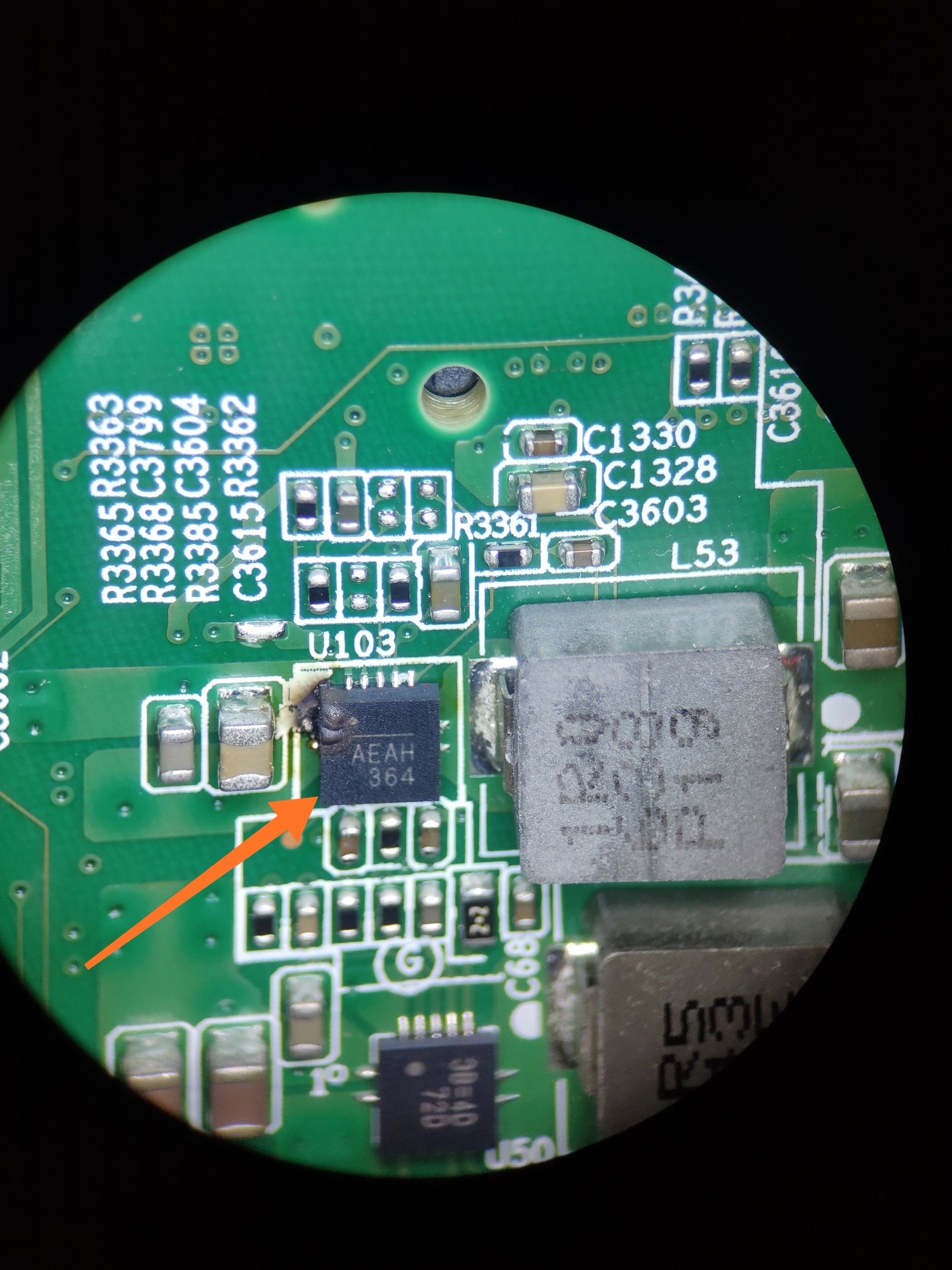

客户描述用着突然关机了。加电看电流瞬间有几毫安,像是短路保护了,  拆机测试各大电感对地阻值,发现1.05v与3V电感对地短路状态,
仔细查看发现1.05v电源芯片烧糊了,拆掉芯片后1.05v与3V电感依然短路状态,

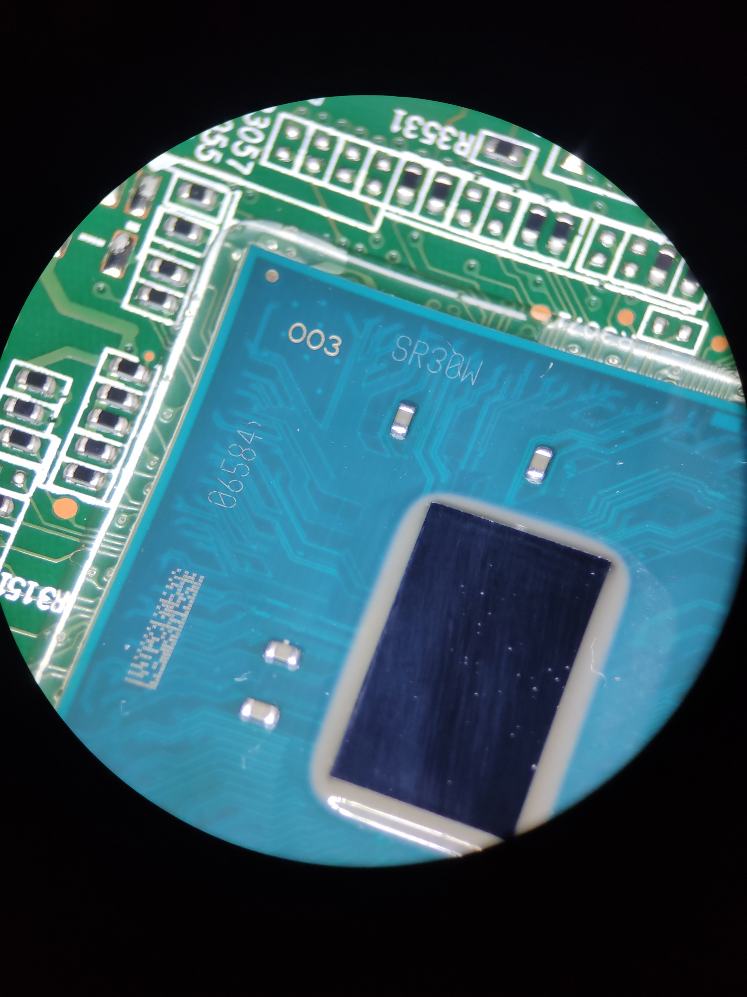

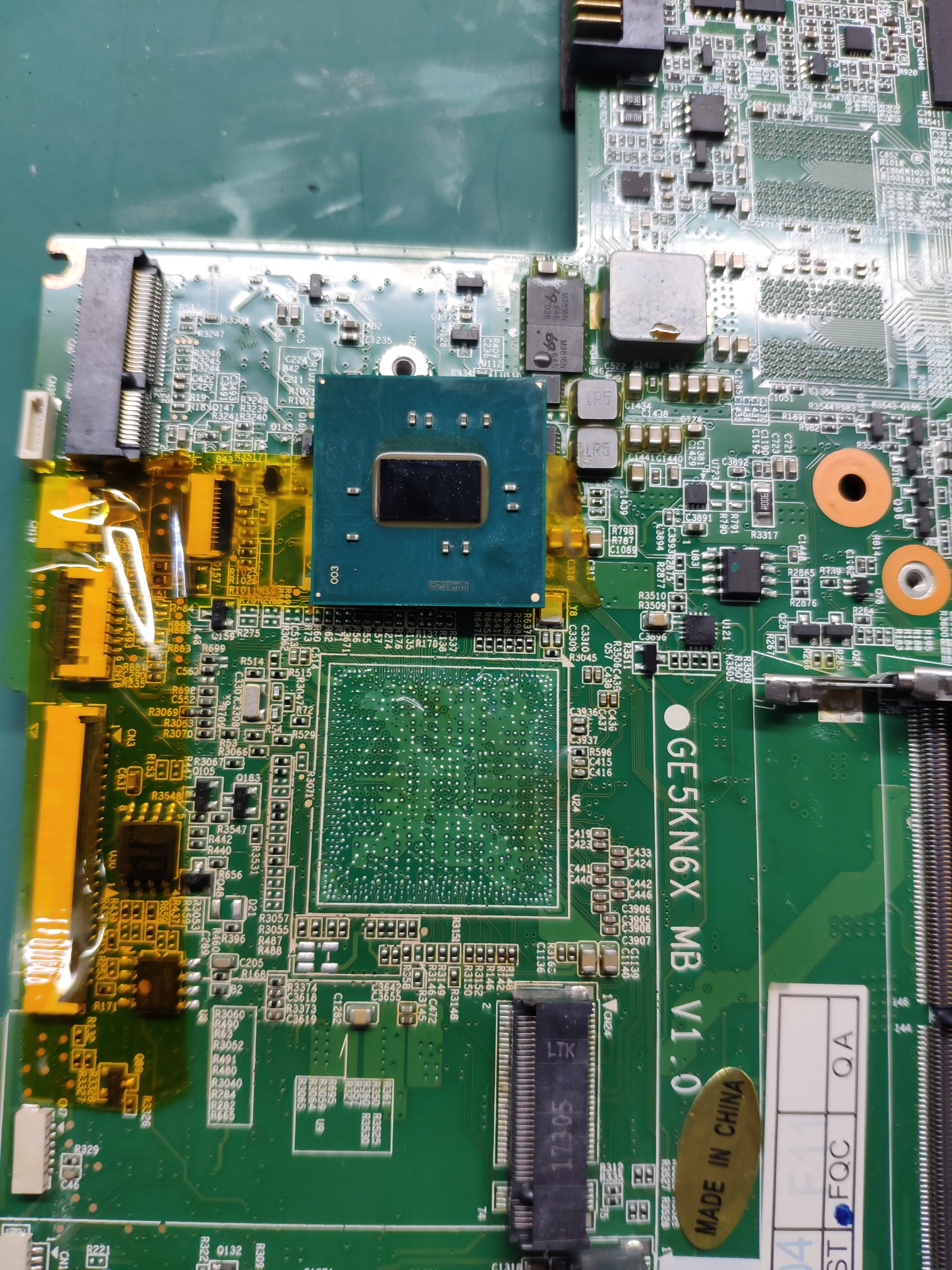

再测桥芯片上的电容也短路,无奈上BGA干桥,将桥拆掉后阻值恢复正常,

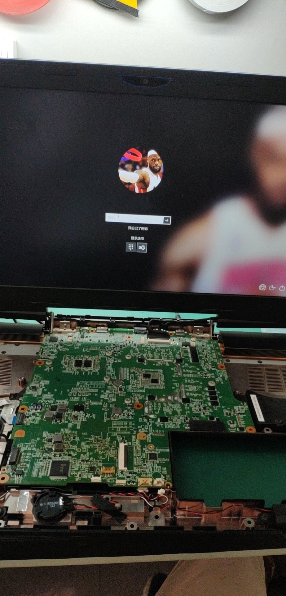

开始在网上定芯片,等了三天后芯片到了,将芯片与桥装好,再把BIOS改ME,故障排除。

作者: 37592179    时间: 2020-8-12 17:08
楼主做BGA很细心,都做好保护
作者: 王大超    时间: 2020-8-13 21:16
楼主做BGA很细心,都做好保护
