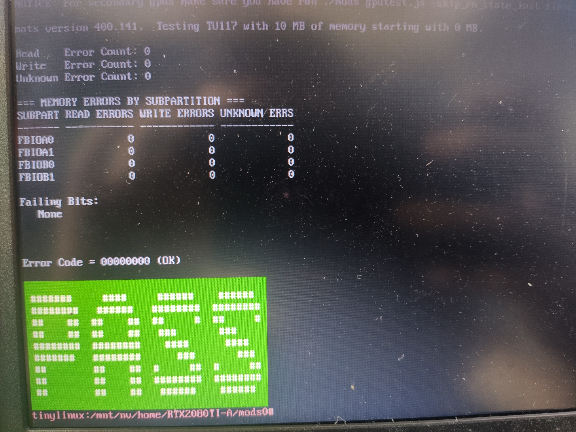

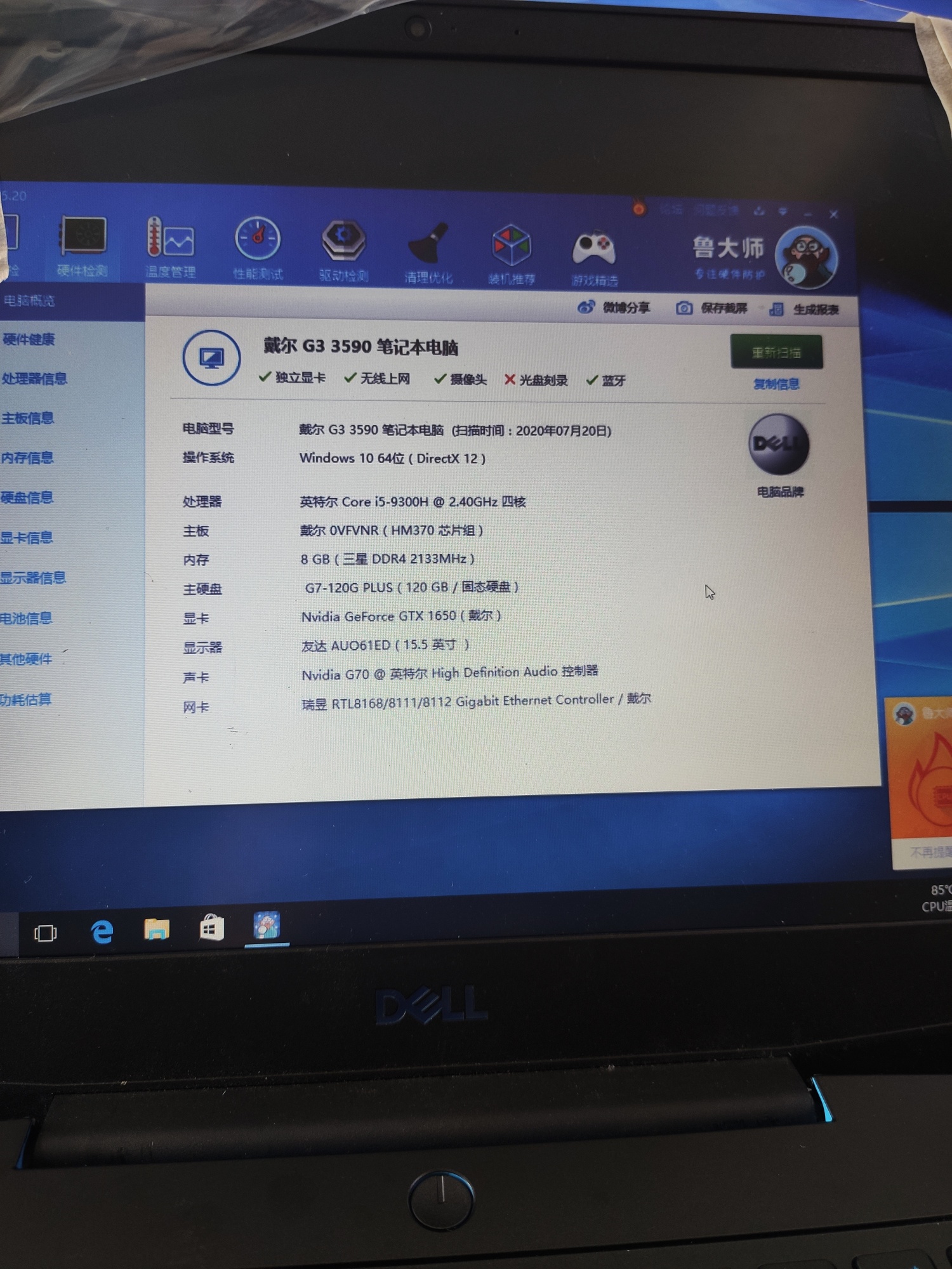

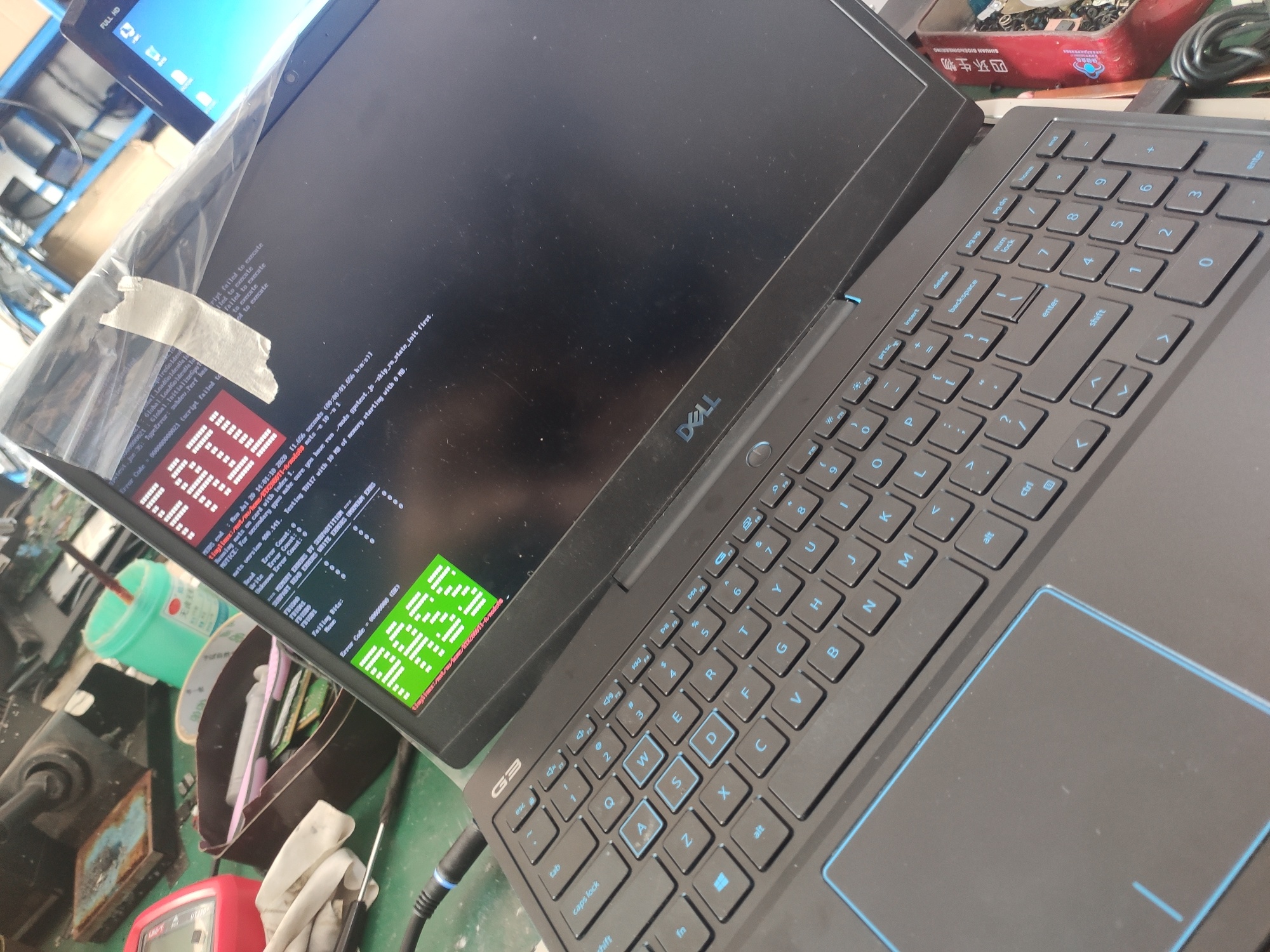

DELL九代I5,1650显卡mats测试结果,不支持传统模式,使用uefi进入测,除了不支持传统模式,测试命令跟以前的也不一样,最终成功跑测试
作者: hyy    时间: 2020-7-20 16:52
双显的这样测是测内显还是独显
作者: 点烟菗寂寞    时间: 2020-7-20 17:37
hyy 发表于 2020-07-20 16:52
双显的这样测是测内显还是独显
集显是cpu里面的,跑不了,跑的是独显

作者: H55    时间: 2021-3-18 03:26
一样的测试。400,455版本的 mats!
作者: H55    时间: 2021-4-23 11:32
传统模式和uefi什么测试指令不一样!故弄玄虚!测试指令只和软件版本367 400 455有区别!双卡测试包括diag 超频
