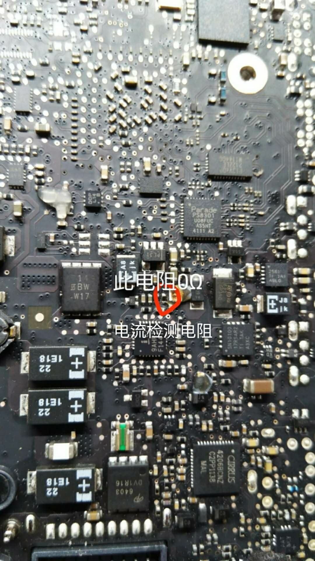

今天收到一台苹果A1278笔记本,开机测试加电到0.9A,反复加电不开机,拆开一看发现内存斜插,仔细一看有个插槽有点损坏,重插好的内存插槽插好,加电测试还是老样子换根内存一样问题,考虑到这个问题的通病应该是检测电流电阻损坏,测量发现电阻30Ω,正常应该是0Ω,在料板上找了个0Ω电阻换上,上电测试熟悉的开机声音传来,机器修好了。记录一下,方便以后维修。

这个通病会引起触发无显 ?

作者: 才毕业    时间: 2020-7-22 19:54
这个应该是不充电把 怎么会不显示
