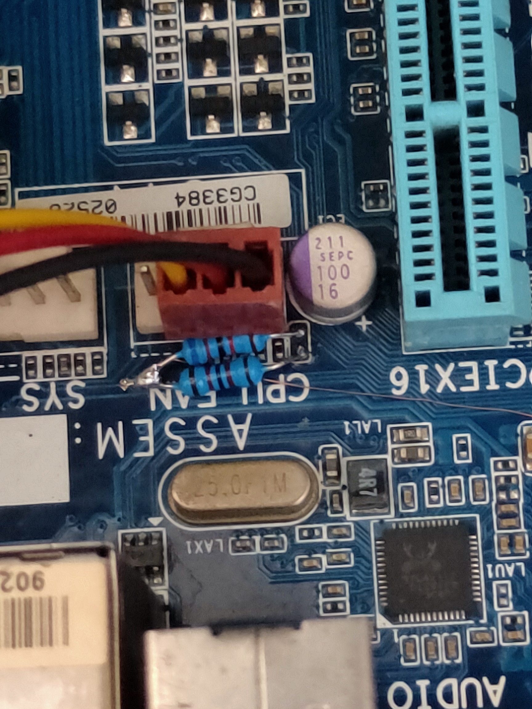

新人报道,请多关照!

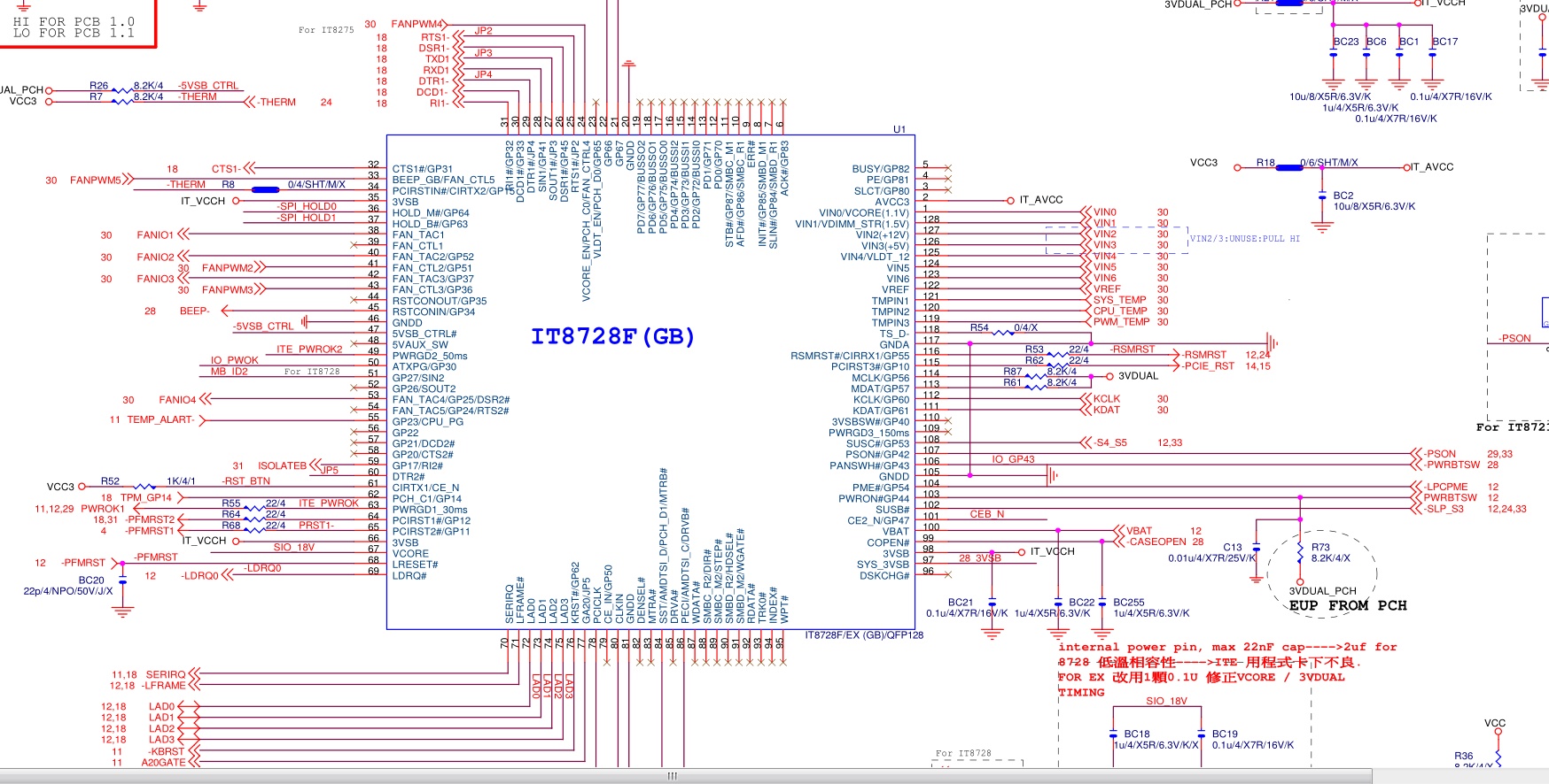

故障出现时不能再次触发,拔电后重新上电,直接短接绿线强制上电开机一直正常。检测io127脚2.5v明显不正常,怀疑电阻R25 27不良,去掉两电阻在风扇插座处有一空电容位,然后外接两只碳膜电阻分压2v引到io127脚,长时开机也没有出现掉电了。

看标题就知道是12V检测电压的问题

12V上端限流电阻温度要比下拉电阻发热,因此故障率很高

12v检测电路分压电阻出问题了
