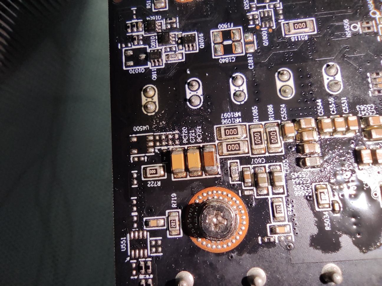

维修公司 发表于 2020-07-19 22:49
是无铅的,可能覆铜散热太快了
lnkshao 发表于 2020-07-20 06:35
下面架个led拆焊台。我发现它可是个好东西。下面预热一会。用风枪420度都能无损拆显卡芯片
south045512 发表于 2020-07-20 13:01
我一般都加点锡
柳飞扬 发表于 2020-07-21 11:28
对付这小贴片加点焊油上点锡烙铁就能轻松把它弄下来。
老吴来了 发表于 2020-7-21 14:08
没图纸, 找不到相同的电容怎么办?体积一样大的可以代换吗?
Kebillleung 发表于 2020-07-20 11:23
两边放点低温锡浆,再风枪加烙铁侍候
不会修板子伤感 发表于 2020-7-19 23:48
很多方法 1纯烙铁加锡 2风枪861 500度 3 jd5500 打磨机 你下面就是全铁 都能打掉
