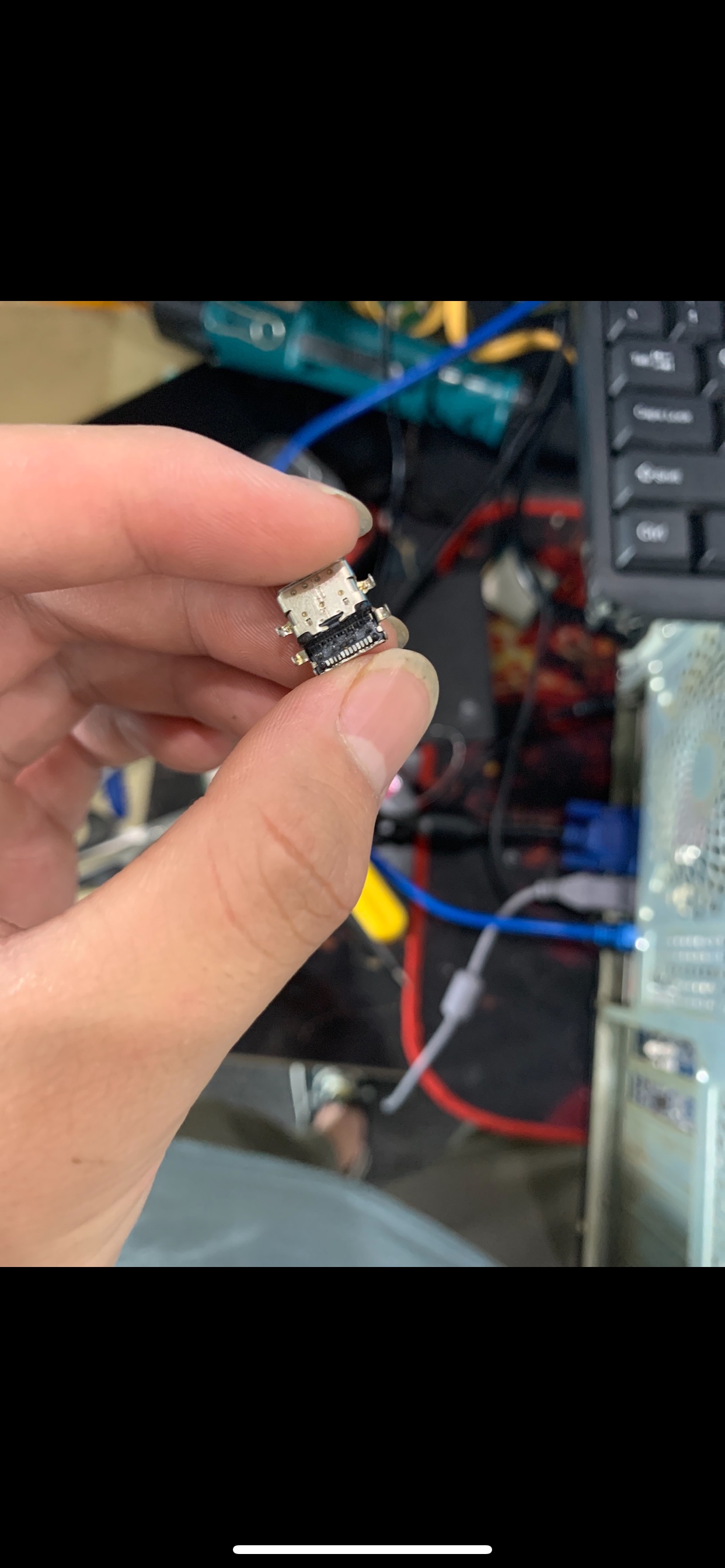

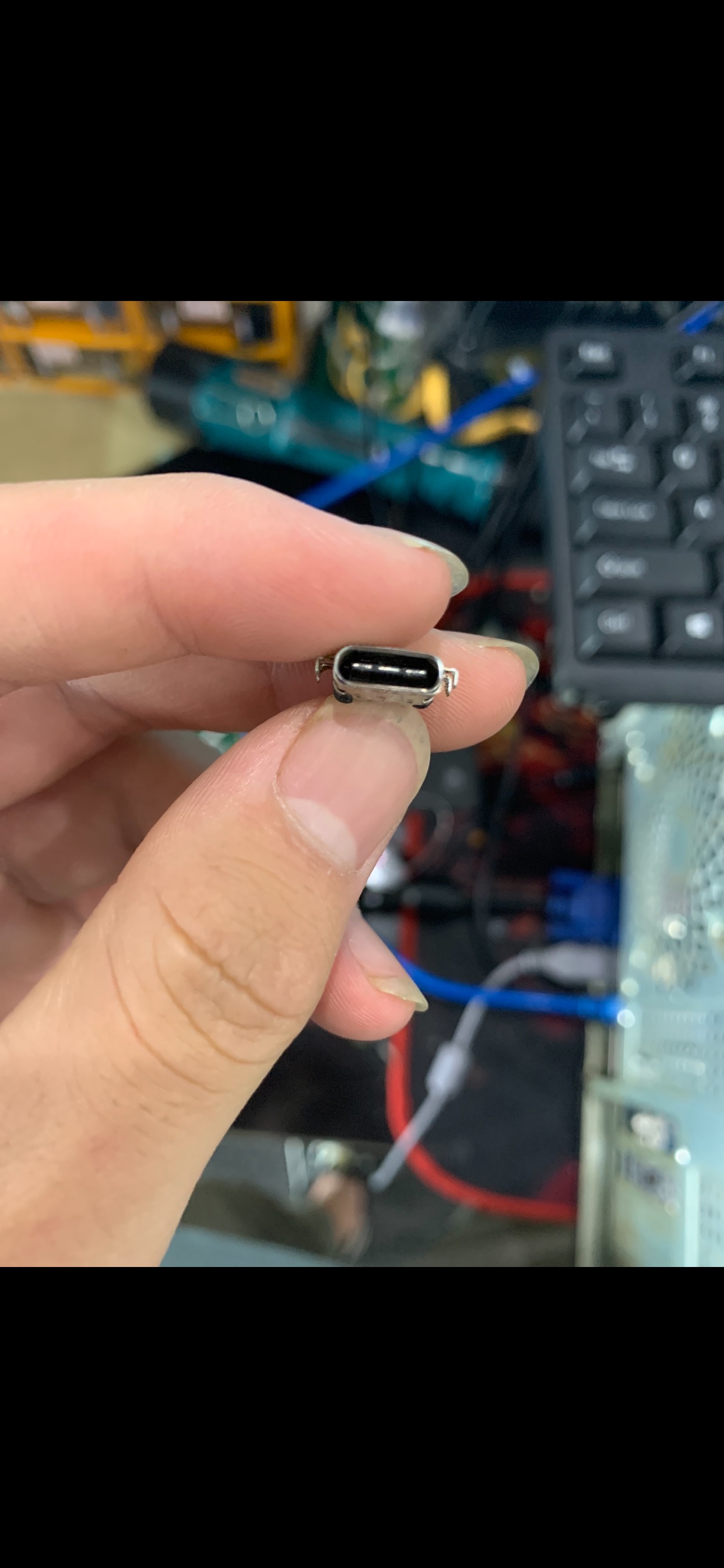

标题: 小米笔记本故障:通电短路Type-c [打印本页]
作者: 张铎    时间: 2020-7-19 14:20
标题: 小米笔记本故障:通电短路Type-c
小米笔记本故障:通电短路
1.拆开主板,目测主板有没有进水烧伤掉件,
2.同样烧鸡大法,通电手摸主板有没有发热电容或者芯片,摸到一颗电容有点发烫 拆掉以为能秒杀,通电还是短路。继续烧鸡,可是再也无发热电容货芯片。
3.仔细想想一下,看看主板USB口有没有损坏腐蚀,手机打开手电筒,在看到充电口的时候发现里面异常发黑,果断热风枪吹掉,给充电口通电果然电流显示短路,杂选问题。Type -c
总结:这是一个Type-c充电口导致的短路,发此贴提醒自己修机多留意,也提醒广大修机友们多留意。
作者: ai623698041    时间: 2020-7-19 14:31
通病了   口质量不行
作者: zhangxunhai    时间: 2020-7-19 14:34
焊接不好,容易松动,,,,
作者: wske    时间: 2020-7-19 14:44
通病了   口质量不行
