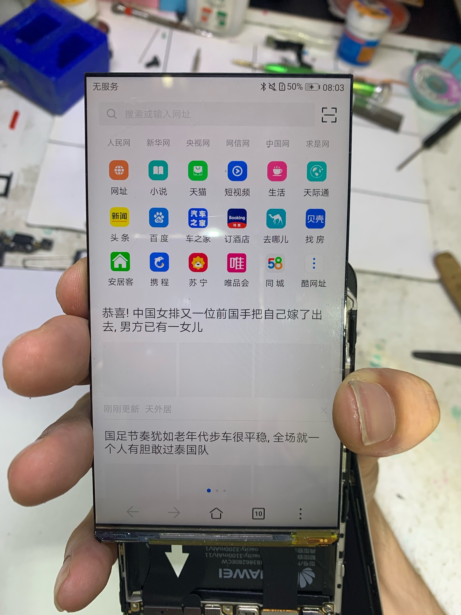

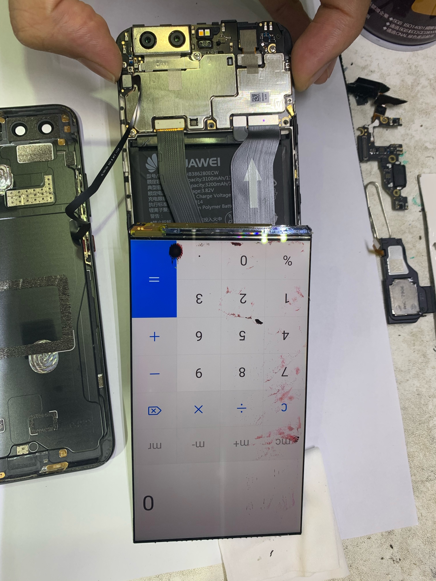

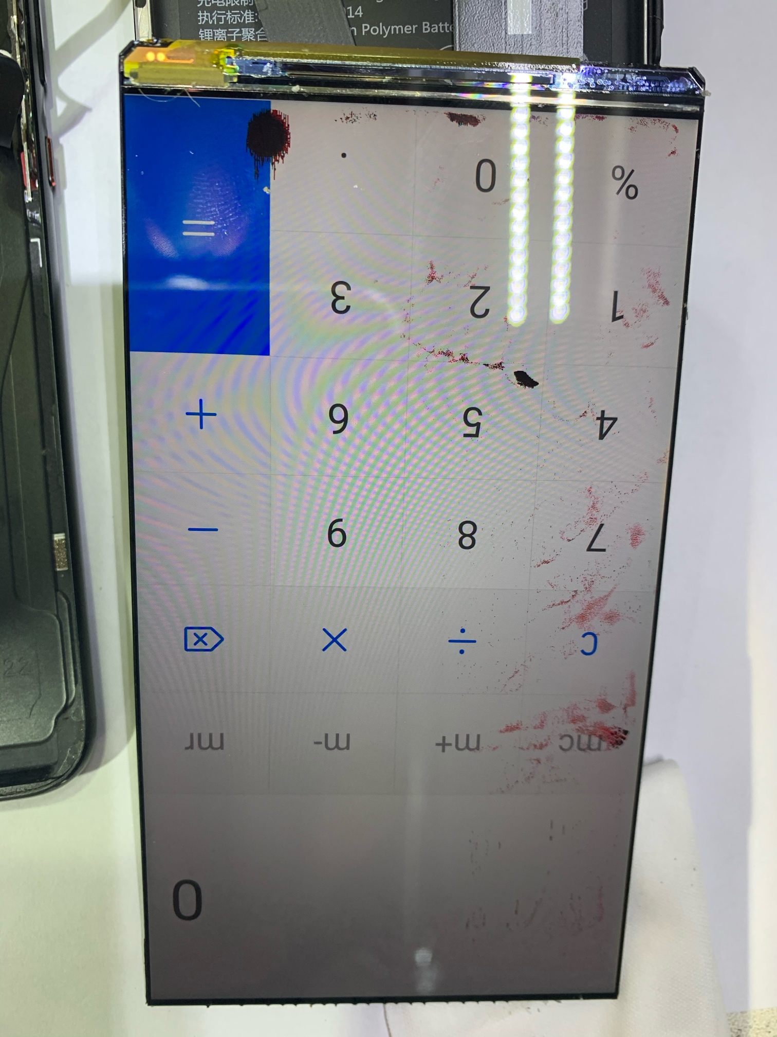

标题: 华为p10换外屏 分离后有漏液 [打印本页]
作者: jiangshiyi    时间: 2020-7-19 10:39
标题: 华为p10换外屏 分离后有漏液
今天接到一个同行换屏,拆机,分离,屏幕分离后出现漏液现象,我晕,以前也出现过,找了一下自己屏幕,以前也是漏液。今天拿出来试了一下,居然好了,也不漏液了,这个有点尴尬,哪位大神知道分离漏液原因吗? 感觉是温度,手法,还是什么问题?欢迎大家探讨一下,
    屏幕漏液,放起,不一定下次可以用手!么么哒
作者: 张顺峰    时间: 2020-7-19 11:12
换盖板风险高,我都是直接换总成,有风险的不干
作者: jiangshiyi    时间: 2020-7-19 11:54
张顺峰 发表于 2020-07-19 11:12
换盖板风险高,我都是直接换总成,有风险的不干
要挣钱养家嘛,肯定需要节约成本了
作者: ABCD1231111111    时间: 2020-7-19 12:37
向楼主学习了
作者: aa62292291    时间: 2020-7-20 10:19
这种情况我也碰到很多种,屏幕拆下来还是好的,切完除胶就出现这样的漏液,然后多除泡贴合几遍基本都能解决,我感觉可能是这个屏幕本身就有点压伤了,切和除胶可能伤到屏幕了就出现漏液。
作者: jiangshiyi    时间: 2020-7-20 12:20
aa62292291 发表于 2020-07-20 10:19
这种情况我也碰到很多种,屏幕拆下来还是好的,切完除胶就出现这样的漏液,然后多除泡贴合几遍基本都能解决,我感觉可能是这个屏幕本身就有点压伤了,切和除胶可能伤到屏幕了就出现漏液。
下次试下,谢谢
作者: 自成电脑维修    时间: 2020-7-20 18:07
华为手机屏幕出现这故障很正常,放除泡机连续除泡几个小时就没有了,有的放那自动消失,这故障是你分离时候钢丝粗了导致的,建议使用0.4-0.5的钢丝就不会出现这情况了
作者: dataozi2008    时间: 2020-7-20 20:11
分离时温度低了,再就是钢丝粗了。
作者: 123456胜华    时间: 2020-7-20 21:49
小白学习了,感谢大神分亨,值得学习和收藏
作者: 大井船长    时间: 2020-7-20 23:16
这种程度的漏液应该除不掉吧,太阳还是有可能除掉的。
作者: A手机维修杨晓辉    时间: 2020-7-21 10:42
正常放放就好
作者: A—    时间: 2020-7-24 10:54
提示: 作者被禁止或删除 内容自动屏蔽
作者: keyism    时间: 2020-7-24 11:12
本帖最后由 keyism 于 2020-7-24 11:15 编辑
温度  分离快慢有关。但主要还是屏幕材质问题。温度高低钢丝粗细都会有,只要出现液体扩散的屏下次无论温度高低他还会出现,我用0.3mm的钢丝依旧出现。没关系  贴好后除完泡还有的话就给客户告诉他贴屏后遗症 麻药反应而已。一会就没。有的一天就消失了 ,
作者: lideqin    时间: 2020-7-24 13:50
张顺峰 发表于 2020-7-19 11:12
换盖板风险高,我都是直接换总成,有风险的不干
生意好任性
作者: lee1988    时间: 2020-7-28 09:58
放那自动消失
作者: 1904129703    时间: 2020-7-28 10:17
漏液会反反复复,时好时坏。
作者: 张顺峰    时间: 2020-7-28 11:49
lideqin 发表于 2020-07-24 13:50
生意好任性
赔钱赔的心疼,干脆不换盖板。,直接给客户说换总成
作者: 坦克世界    时间: 2020-8-23 23:36
被压揉着伤了
作者: 回音哥    时间: 2020-8-28 15:51
温度没到就开始分离还有就是钢丝粗了
作者: wzj423    时间: 2020-9-13 16:39
我也是遇到了这样的问题,客户一看漏夜就直接要求换总成了,后来我拿又重新贴合除泡,放了一晚,第二天就好了,一点漏液痕迹也没有了
作者: 云泰通讯    时间: 2020-9-14 11:10
应该是盖板太碎了 分离的时候碎玻璃渣挤到液晶了,放一两个小时就会恢复正常的!
作者: 蓝色搁浅    时间: 2020-9-16 00:30
这个应该不算漏液,只是像漏液而已。
作者: henda    时间: 2020-9-16 20:37
这种情况有,不贴胶放两天就好了。
作者: hmt    时间: 2020-9-28 15:45
你这个小问题,放除泡机里面抽一下就可以了。抽久一点
作者: 手机刘师傅    时间: 2020-9-29 10:26
小白学习了,感谢大神分享
作者: wjiege    时间: 2020-9-29 10:28
温度 和 手法
