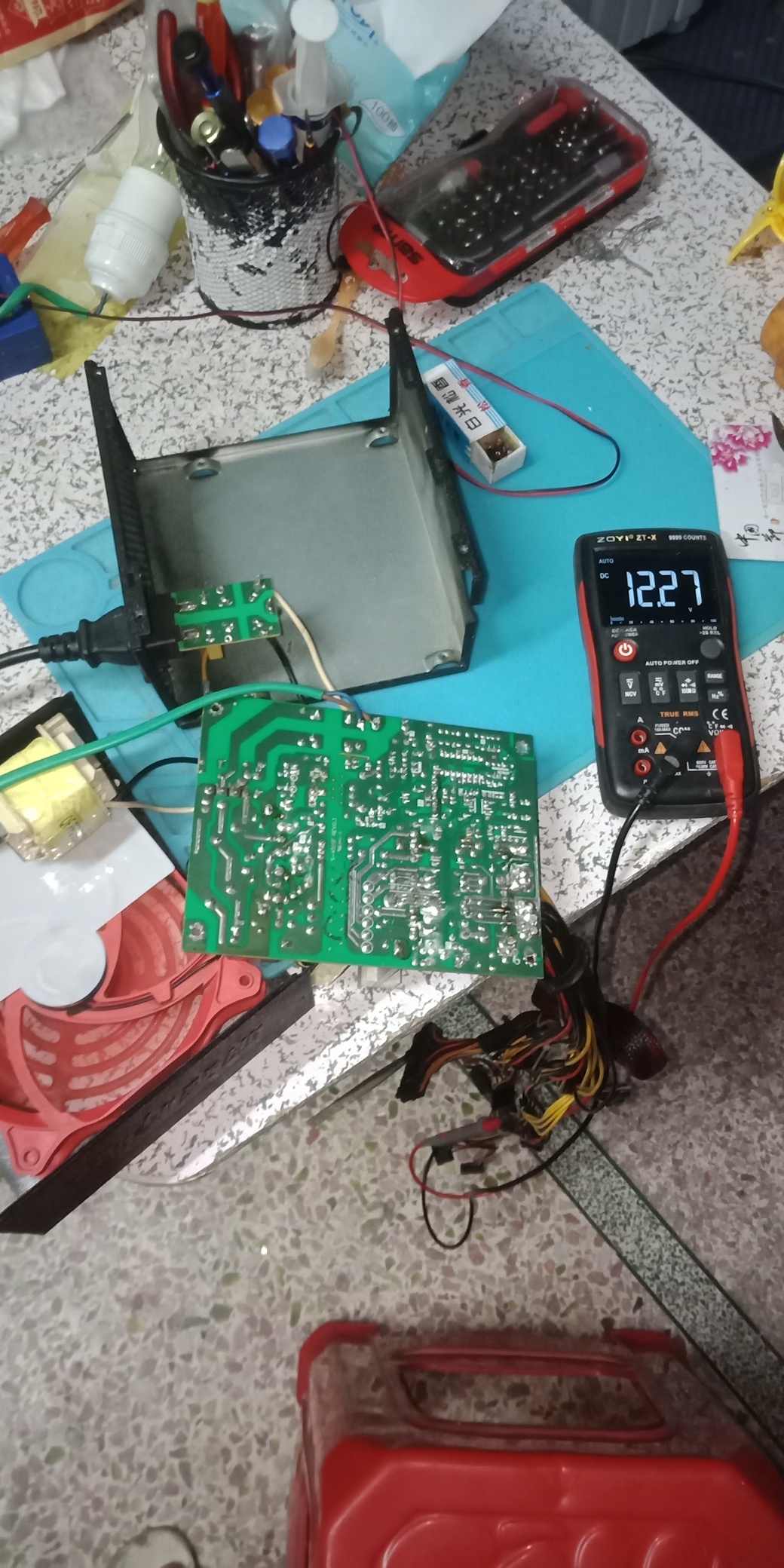

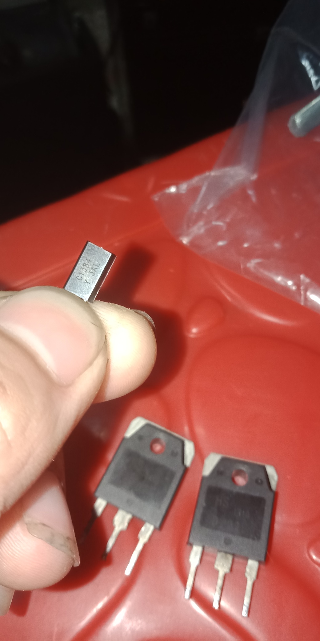

一台电脑在试机过程中,电源啪的一声,之后就再也不启动了,拆开发现,保险丝烧毁,两个功率管 D209L击穿,1欧保险电阻烧坏,更换上述原件后,串灯泡上电有辅助5伏电压,主电路不工作,经过检查,发现推动三极管C1384击穿
作者: 甲级电源维修师    时间: 2020-7-18 22:06
更换两只c1384之后,电源能正常工作了

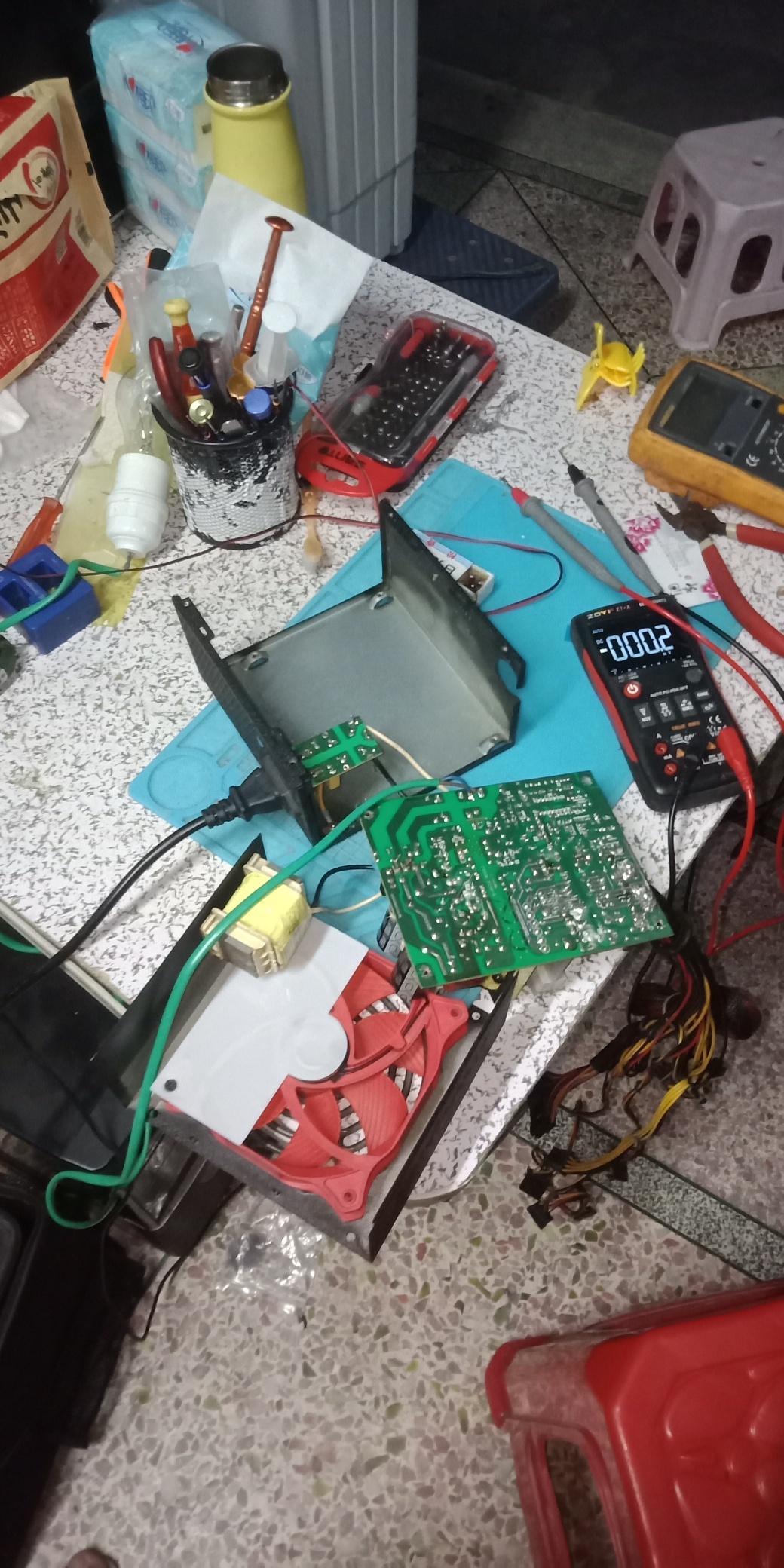

甲级电源维修师 发表于 2020-7-18 22:08
楼主的表有特点,介绍一下?,,,,,,
作者: 甲级电源维修师    时间: 2020-7-19 14:24
zxwzhm888 发表于 2020-07-19 14:17
楼主的表有特点,介绍一下?,,,,,,
众仪999拼多多130左右,能测交流电频率

推动三极管坏肯定有原因的,这样更换就能用?都烧保险了,整流电路估计也击穿了。
作者: 甲级电源维修师    时间: 2020-7-27 19:26
并没有击穿整流桥
作者: WUWANZHAO333333    时间: 2020-7-28 14:24
功率对管烧坏,多半会带来对应的驱动管烧坏。
作者: WUWANZHAO333333    时间: 2020-7-28 14:26
更换对管后,一般都需要对其周围的元件测试一下,然后再通电,测试。
