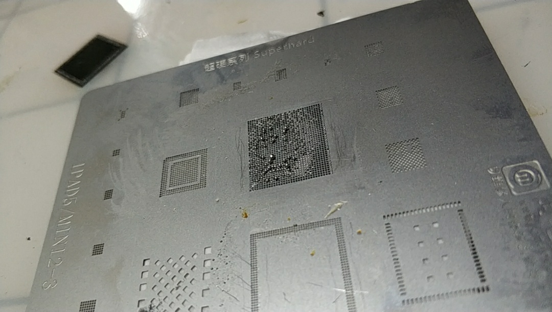

标题: 为啥cpu 植锡是这样子的?
锡球上浮是什么意思
作者: vae刘风    时间: 2020-7-18 20:36
这是锡珠大了,或者网子小了吧
作者: lxzg    时间: 2020-7-18 20:38
没压紧啊,受热变形了
作者: lnkshao    时间: 2020-7-18 20:44
球进钢网后用纸压一下,压倒钢网里面在吹。并且钢网压紧
作者: 余工不移山    时间: 2020-7-18 21:39
第一锡浆弄干一点。第二植锡网要干净放平尤其中间平正可垫纸。第三风枪温度330压住植锡网移动扫吹

作者: h409313078    时间: 2020-7-19 02:10
这个方法是快 缺点是不均匀 植球吧  你的上浮 是剂 还是油 放多快
作者: qq5287305    时间: 2020-7-19 08:33
锡浆太湿,网孔没对正,钢网没压紧

作者: 某皇    时间: 2020-7-19 11:32
锡浆太多油了
作者: keyism    时间: 2020-7-19 13:17
锡取出来弄干  也不要太干了,温度掌握在让锡浆融化高一点,因为钢网会散热快, 这样钢网不易变形
作者: 卖电脑的小快乐    时间: 2020-7-19 18:16
温度高了,用的锡膏助焊剂太多,多练练就好了
作者: movaxl    时间: 2020-7-19 19:50
植锡时没压平,压的时候钢网变形,涂锡就会漏下去很多。

作者: 大师兄工作室    时间: 2020-7-23 15:00
锡浆太稀,钢网变形太大,温度太高,都有可能

作者: 张天伟    时间: 2020-7-24 17:06
锡浆不干 或者锡浆就不行,钢网不好刮完要压牢,要转圈预热。

作者: 姻缘    时间: 2020-8-8 23:05
钢网没压平有缝隙,建议用小钢网容易压些

作者: 把苹果咬掉    时间: 2020-8-11 16:13
你这是爆锡了。

作者: 影子丶    时间: 2020-8-15 12:36
260度最低风吹
作者: jiubai18    时间: 2020-8-27 09:27
锡浆弄干一点,刮完了锡仔细用无尘布擦干净,吹的时候要慢慢从一侧到另一侧

作者: 超远    时间: 2020-9-17 14:30
90%锡浆太稀无尘布捏一下妥妥的
