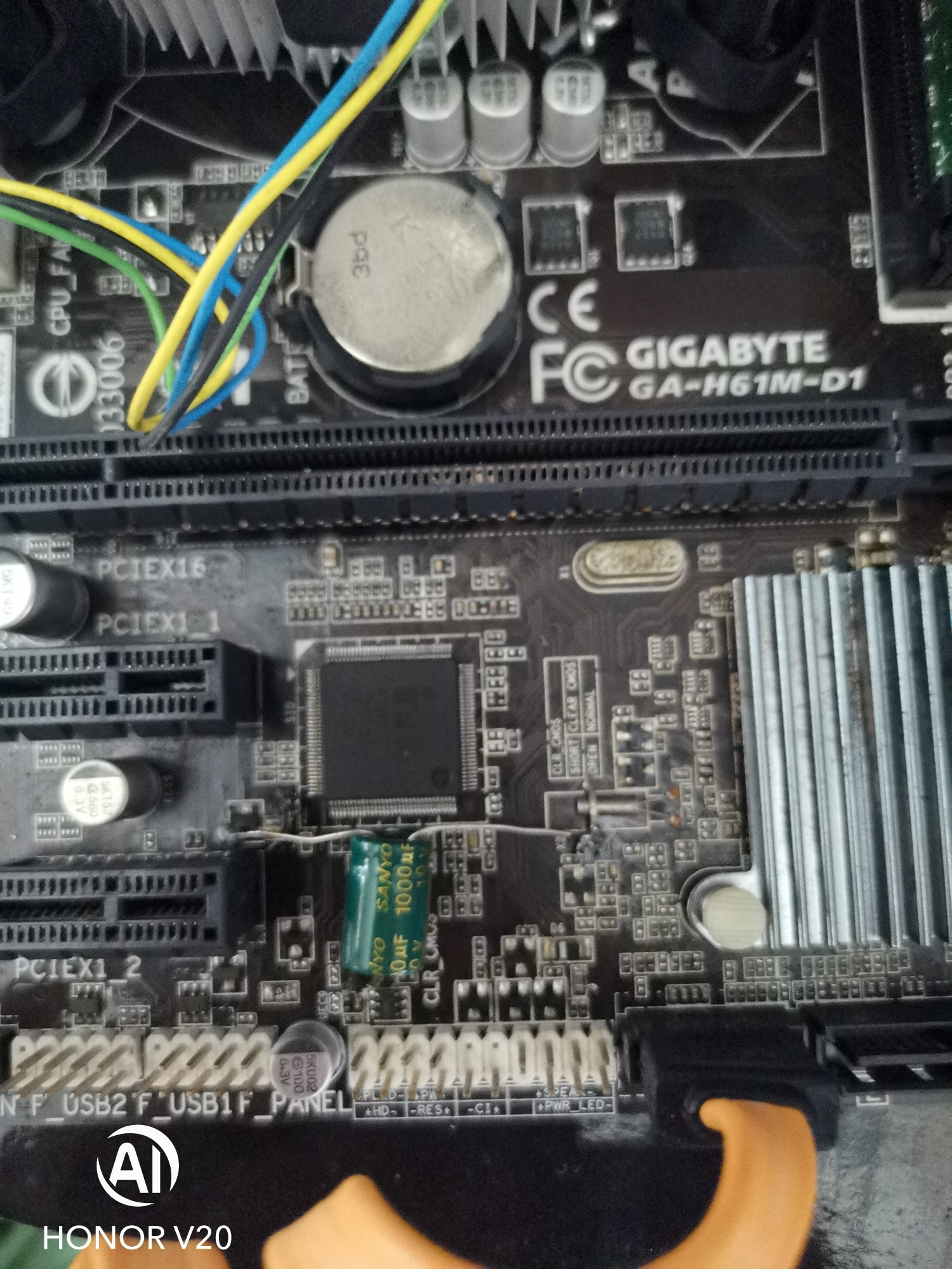

手上客户留下一块技嘉GA-H61M-D1故障主板,开机反复上电,反复重启,偶尔能点亮,有时候可以进系统正常使用,不定时掉电,反复重启,或者正常使用中系统点重启就有可能反复上电不亮了或者一亮几秒又重启,有时候又可以正常使用!在反复上电过程中测得各个供电正常,cpurst也正常,刷bios故障依旧,加焊桥后依旧,测量各个powergood信号开机瞬间也有,无计可施后,发现每次触发开机后用镊子短接绿色开机线到地就能点亮,正常使用,不出问题!看了图纸绿色开机线直接进io芯片pson脚,心想会不会是io芯片pson有问题不稳定不能保持拉低电位,手上又没有芯片换,突发奇想,在pson上加了一颗10v3300uf电容让pson的低电位能多保持一段时间,插电电源自动上电时间有点长(绿线给电容充电正常预料中),关机时间也有点长,换了一个1000uf的电容,试机插电风扇转一下停了,触发上电点亮正常使用,关机时间也基本正常,测试了几天没出问题,问题修复了!

作者: 252081585    时间: 2020-7-22 08:31
过来反馈一下,截止目前已经连续测试了一周了,主板运行良好,没有问题!

作者: 张儒国    时间: 2021-1-4 16:56
是不是存在漏电的情况?
