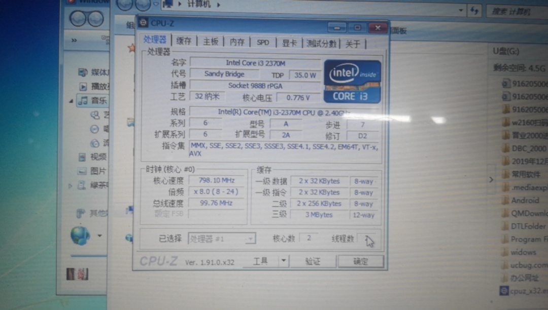

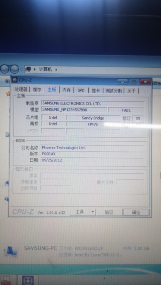

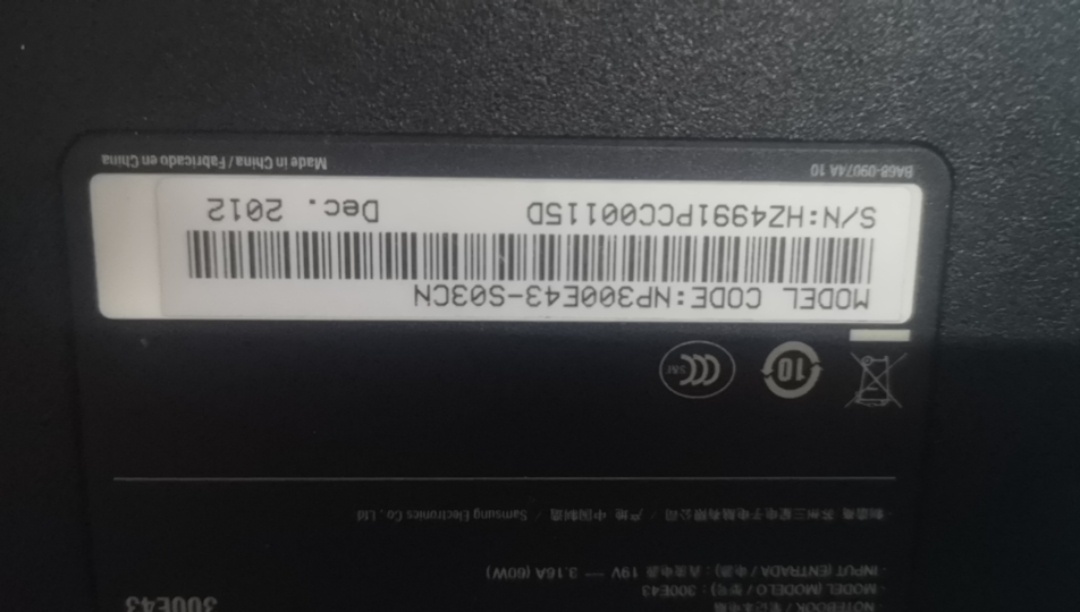

朋友的一台三星300e43笔记本  b820的cpu

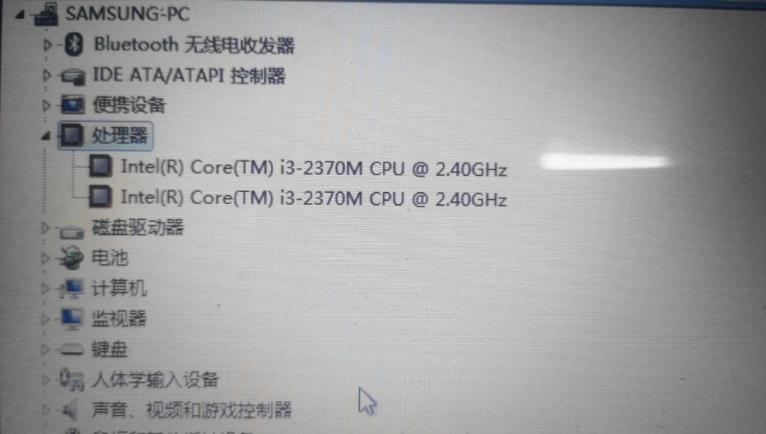

由于超级慢,想让升下级他老爸下棋用。上迅维网查资料说要把hm70的桥换了才能换i3的cpu!于是定了个hm76的桥  i3  2370的cpu  桥换上后装上cpu机器能亮机,也没出现传说中的半个小时后关机。
以为能交差了,可是最后发现换上去的i3变成双核了两线程了!!!也找论坛上下载了好多bios刷上了还是不顶用。请大神么怎么才能弄好。

BIOS下如果正常的话,重装系统就好。

作者: 维修公司    时间: 2020-7-18 21:54
笔记本的CPU升级 有时没有对应的BIOS,也不行

戴尔的我知道BIOS里面 有个H开头的选项,可以改线程,不知道三星的有没有
作者: virginlulu    时间: 2020-7-19 08:09
升级微码试试,三星改微码不难,加我就行

作者: 惠联网络    时间: 2020-7-19 10:16
virginlulu 发表于 2020-07-19 08:09
升级微码试试,三星改微码不难,加我就行
您好!怎么加您?微信吗?
