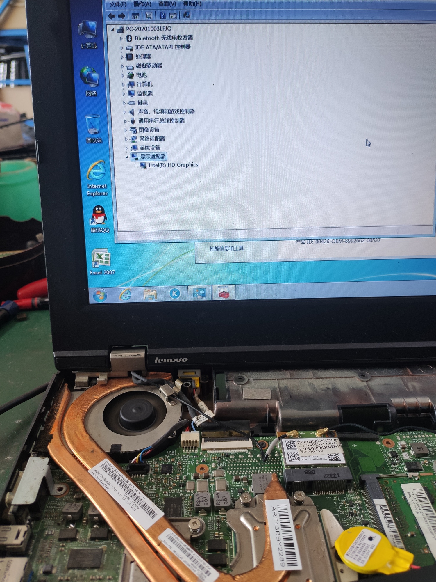

标题: 联想L430改集显
机器蓝屏,发现显卡短路,直接翘掉显卡供电能点亮,但是开机会风扇报错温控报错,然后直接改,如下图,改了就ok

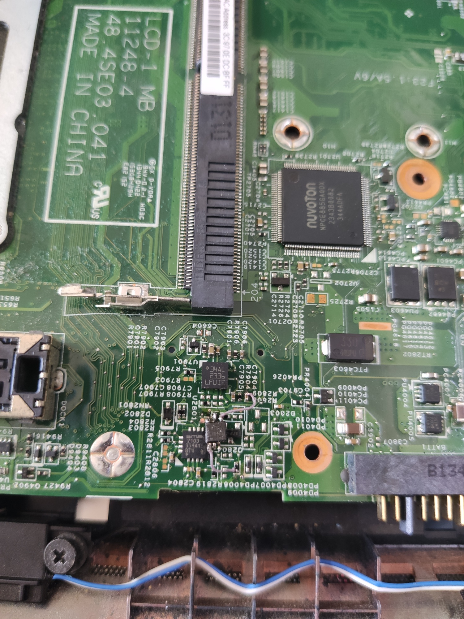

作者: 点烟菗寂寞    时间: 2020-7-19 10:24
Linshengqiang 发表于 2020-07-19 10:14
关键地方没有说明呀
发帖的时候是上班时间,所以没细说,现在说一下,断开独显会报错是因为ec检测不到显卡温控总线导致的,温控总线是smb总线,于是从别的主板上拆了一个8脚温控芯片,8脚温控芯片的7.8脚是smb总线,飞到ibm主板上,显卡的总线上,然后给8脚温控芯片一个供电一个接地就可以了,其他脚不用管

发帖的时候是上班时间,所以没细说,现在说一下,断开独显会报错是因为ec检测不到显卡温控总线导致的,温 ...
嗯 7.8脚飞回独显的SMB总线上吗?
作者: 点烟菗寂寞    时间: 2020-7-19 10:31
Linshengqiang 发表于 2020-07-19 10:30
嗯 7.8脚飞回独显的SMB总线上吗?
是的,数据飞数据,时钟飞时钟,只要能让ec检测到温控就行
作者: Linshengqiang    时间: 2020-7-19 10:33
哦 谢谢 这样就飞4根线就行了

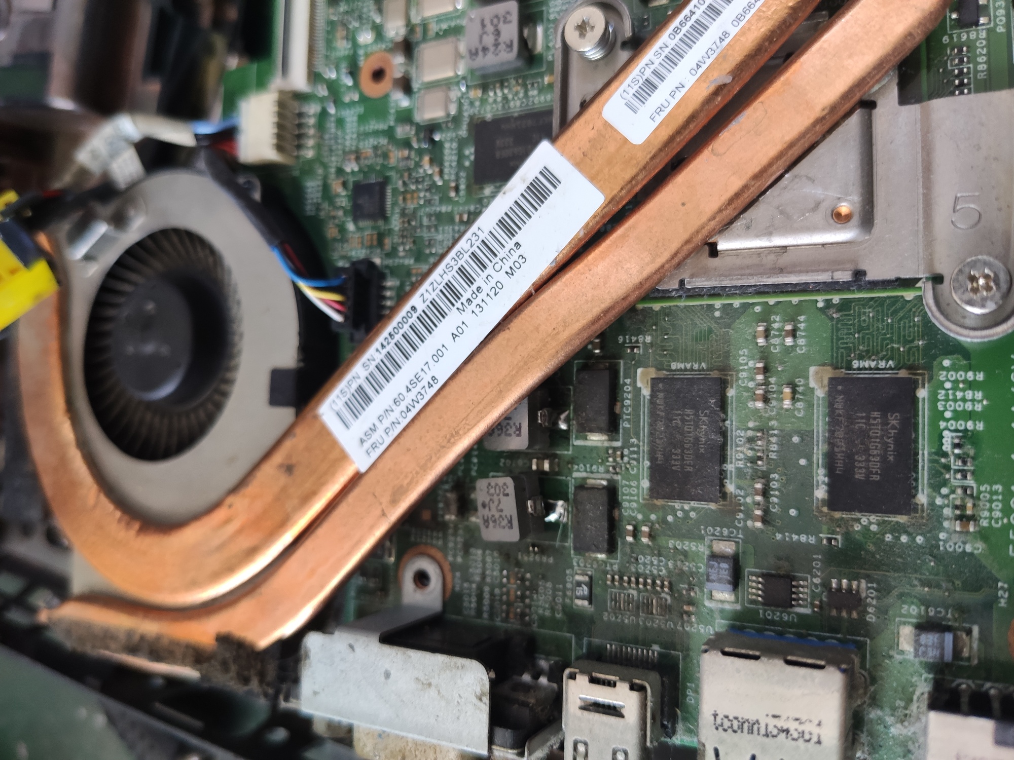

作者: 点烟菗寂寞    时间: 2020-7-19 15:26
wujianbog 发表于 2020-07-18 18:51
你那加的啥?看不清。图文并茂就完美了·
爬楼,补充了

温控芯片有要求吗?随便一个就可以
八角温控,有那种码片的,也有mos管那种的,都可以,只要数据和时钟飞好线,再给芯片供电接地就行
