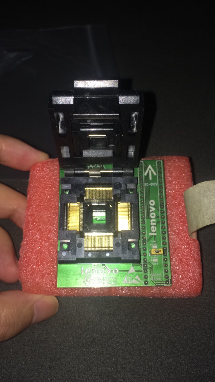

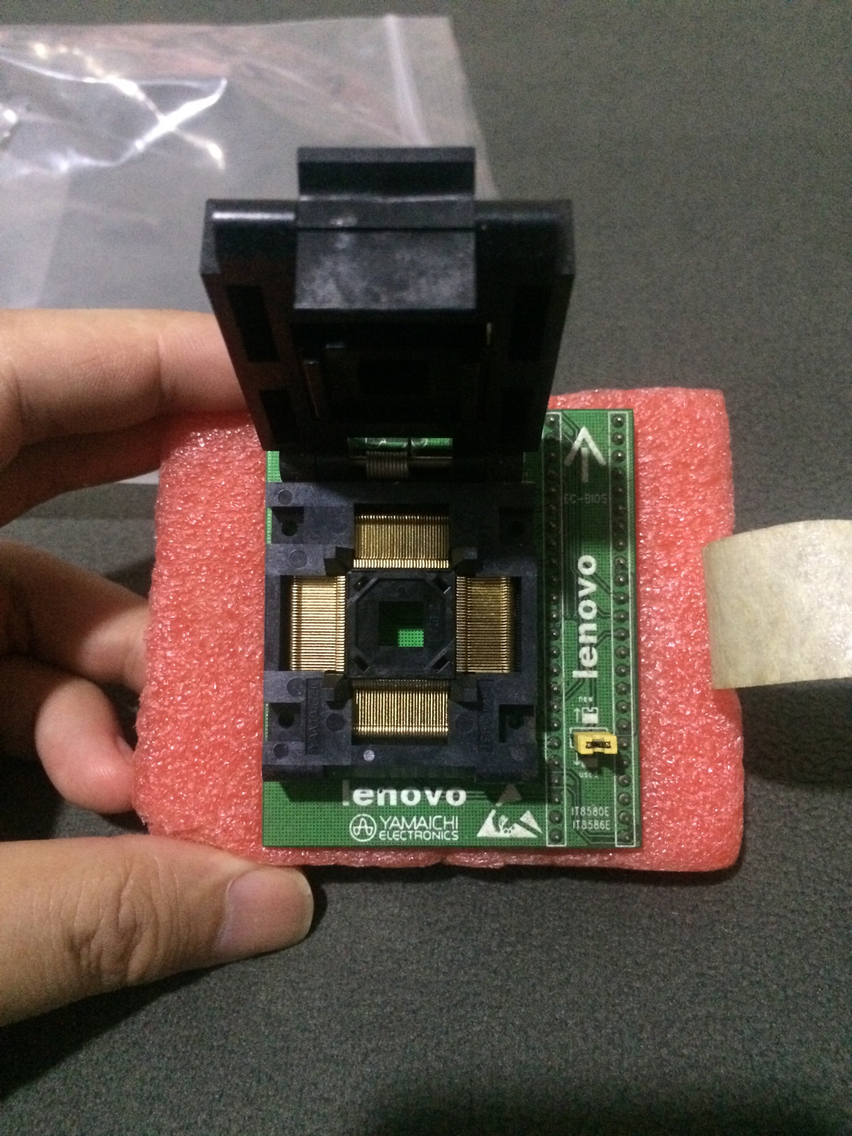

     啰嗦这么久了现在进入正题,一同行拿来一台10代新出的HP低压笔记本不触发,我一看10代这么新的为什么不拿去保修,他说保修不了,好吧拆机测量很简单cpu供电短路了,和同行说了一下cpu挂了还修不,价格贵。不一会功夫退货回话换CPU-i5-1035G1好吧订货,CPU到了,第一件事就是换有铅的,换CPU的一些事项处理等等我放后面说,这里直接上图片
    我平时主要都是搞CPU,把一些相关的经验给大家说说,欢迎大家补充谢谢。先说一些关于CPU的基础知识。先说低压的,4-5代是1168脚的,钢网通用,5代的主板一般都可以上4代的,4代上5代很多不行不单是bios。678代要分几种,先说678普通的都是1356脚的,普通款的钢网通用,CPU之间互换难度更大,但是同系列上高版本的可以但是有好多要改bios才行,比如原机是8代i3要上8代i7不升级bios不显示。678代有普通两个晶体的还有铁框2个晶体和铁框3个晶体,这些铁框3晶体是同系列的第二代成品,多用于微软 苹果等等新款笔记本或者平板。3个晶体比2个晶体多了两个供电,1+VCC_EOPIO_P  1V供电  2+VCC_EDRAM_P 1V。这些CPU都是1356脚的但是不通用。其中的67代是1356脚的但是8代有2种,一是普通1356脚的。二是1528脚的比如i5-8265U两者都是8代但是一长一短脚位都不一样,从8代的第二代开始到10代的延用1528脚的,这是目前我遇到4-10代cpu的一些简单封装形式。当然有可能也有我没有遇到的欢迎大家补充,其中不得不说的就是低压CPU有一些是加密的,比如加密CPU的主板只是进水严重修不了但是CPU是完好的,这时你把CPU取下来装在其他牌子主板同一型号的主板开机就掉电不能使用,加密的主要有联想和DELL,其中dell标压加密不多,基本上都是低压的,在维修和回收的时候遇到这些板子要注意,不要觉得自己赚了一个CPU,其实...... 标压的就要简单些,4-5代标压CPU都是1364脚的钢网通用,5代HQ主要用于苹果和一些少量游戏本比如V星5代游戏本都是用的5代HQ的,之间我代换过可以代换,4-5代HQ是最容易坏的CPU,前面讲过,遇到4-5代HQ不显示的常见的都检查了直接换CPU就好6 7 8 9 10代HQ包括8-10代i9HQ都是1440脚的钢网通用,6 7 8 9 10代HQ cpu也比较容易坏,不出CPU供电 不跑吗 不出集显或者集显一直有等等都是CPU坏的基本表现,其中6-10代HQ还有准系统游戏本,就是上的台式机CPU,这些南桥和笔记本不通用。
    上面是笔记本CPU一些简单基础的介绍,其实大家都知道,下面说说还笔记本CPU的一些注意事项和技巧。其实换CPU和换桥都是一样方法,为什么说到还CPU就害怕了,主要是CPU价格太贵了,害怕买到的就是坏的或者换上去没有好误判不是CPU问题导致亏本。所以大家在还CPU的时候就没有还几十元的桥那么自由自在了,其实换CPU,真的就和普通差不多,intel上午不管是PCH还是CPU是很耐高温的这点做的比较好,我有3台BGA 老款的效时360和380和卓茂的5860最后一段250度都是通杀,低压的温度可以低5度,没有大家说的额做短路了,250还是不算太高,intel的质量随便操,我从来没有遇到换短路的,比起老款的ATI AMD显卡来说就是小意思了,那些老家伙才容易爆,第一段80度时间久点好就是去水分去湿,23段时间30秒左右没有多大要求,因为123段的温度在200度左右,这样温度几分钟也没事,只要过了220度后每段时间不要超过20秒根据BGA来说,我一般弄6段,离拆芯片的倒数第二段不会超过15秒,进入最后一段取芯片,这时温度250度,取下时间和板层厚度有关系,比如苹果主板V星一些主板比较厚最后一段45十秒取下来也没事,不会短路的,我的5860一般的最后一段15秒左右就取下来了,放心不会短路的除非BGA偏风或者风差大,最后一点就是下部比上部高30度左右,这样时间会减少短路几率就更小了。反正说到BGA每个人都有自己方法,根据长期经验总结的,我说的的大家参考一下,我自己是这样一直做的,没有遇到搞短路的,灌胶的方法有点点区别,就是最后一段温度比平时低一点,等融化后再过10几秒翘起,这个需要经验,时间太久会掉皮,太短掉点比较多,需要大家多多实验。除胶的时候建议风枪加烙铁吸锡带结合除胶。至于直球那些只要有好钢网直球都是一样的,我做的都是专用直球台,一个型号一个直球台,深圳那边定做的580一套,当然也有便宜的,看大家了,建议把cpu弄成有铅的,无铅的做上去温度高变形就厉害,有的点会接触不到,有铅的温度低点不管是主板还是CPU变形的就更小成功率就更高。

作者: namezhang    时间: 2020-7-24 16:44
问下,楼主那个EC烧录座在哪里买的?可以离线刷写EC吗?
作者: 神笔    时间: 2020-7-24 16:44
见人烦 发表于 2020-7-24 16:23
淘宝坑人把人逼得买测试架了
可以加微信 有什么需要可以找我哈
作者: 神笔    时间: 2020-7-24 16:46
都是离线刷写的不需要飞线  可以看视频有详细演示的

作者: Linshengqiang    时间: 2020-7-24 17:32
哇噻 楼主的设置齐全 看上EC座子了

作者: Linshengqiang    时间: 2020-7-24 18:01
神笔 发表于 2020-7-24 17:56
那个不贵哈
哦 哪个多少钱?
作者: 神笔    时间: 2020-7-24 18:10
Linshengqiang 发表于 2020-7-24 18:01
哦 哪个多少钱?
ITE座子用在809H的700左右  ENE的目前用在809H有问题,我用的事ENE专用编程器是独立的
作者: Linshengqiang    时间: 2020-7-24 18:13
汗 一个座子700?
作者: 神笔    时间: 2020-7-24 18:16
Linshengqiang 发表于 2020-7-24 18:13
汗 一个座子700?
700还真不贵,ENE那个都是上K的了
