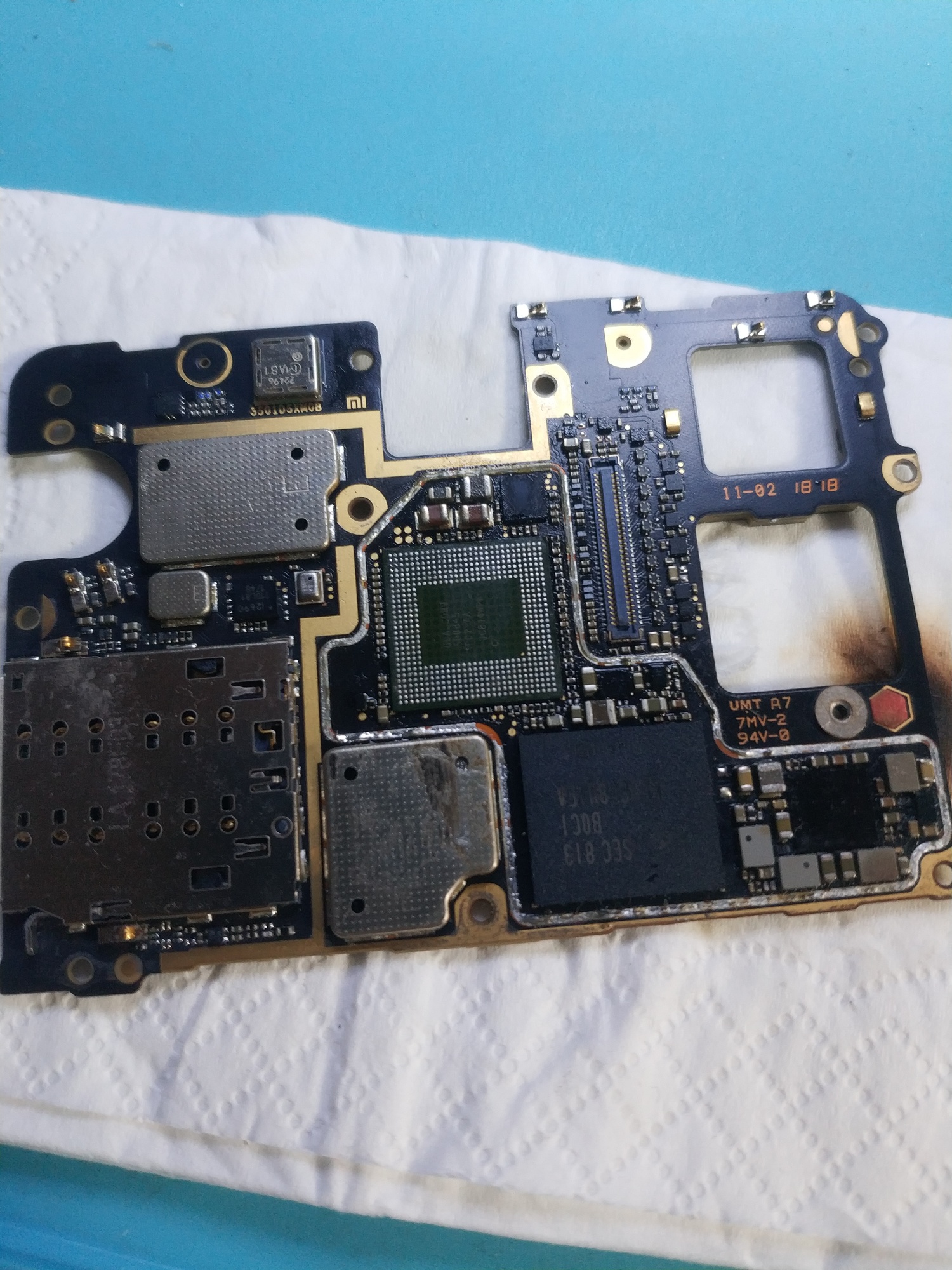

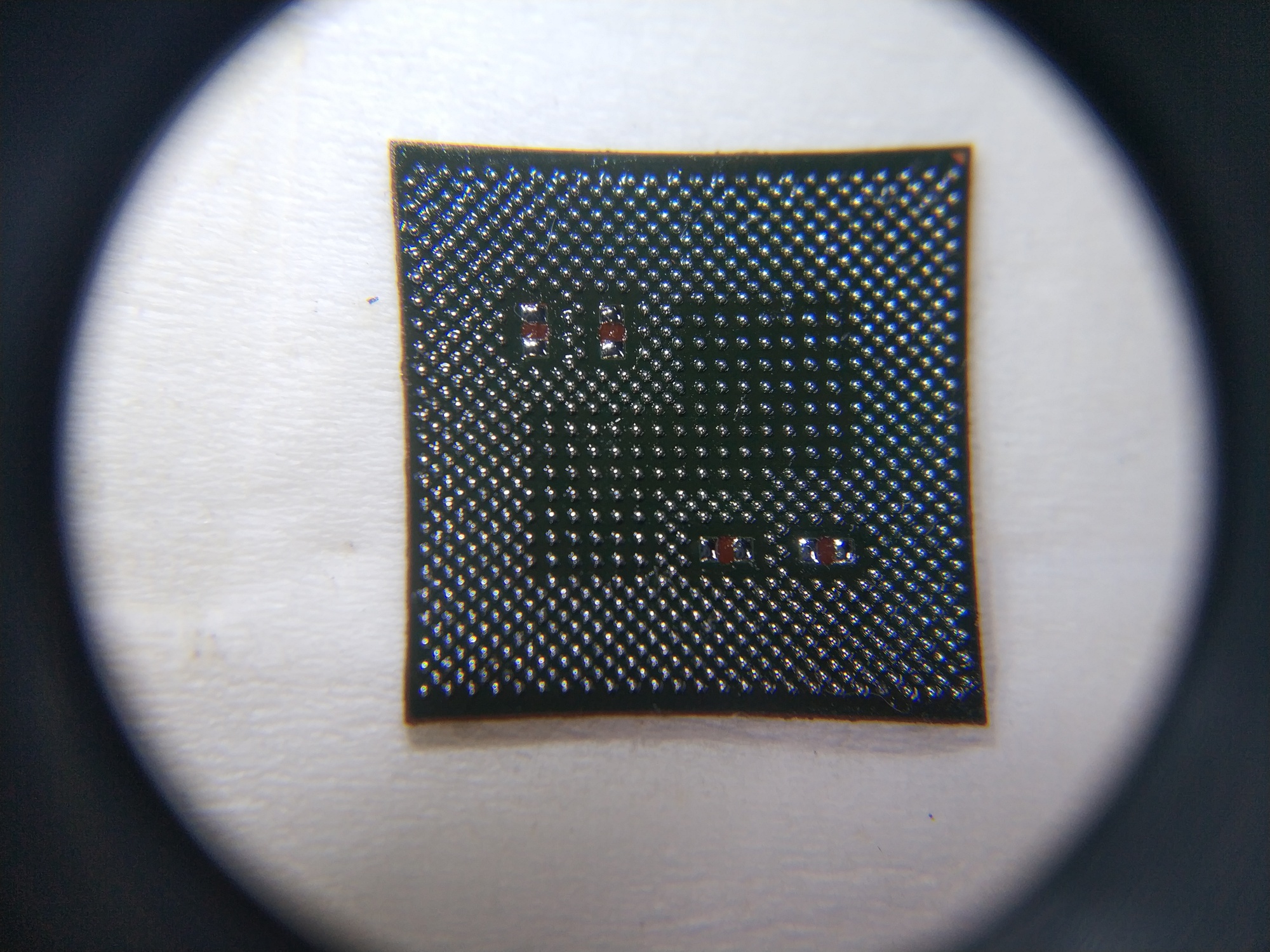

如何检查CPU是否损坏?

看着挺好的,没有问题
作者: 张天伟    时间: 2020-7-27 20:16
CPU底脚几路供电阻值,和好的对比。

边上没烤焦吗?看着像闻到了味
