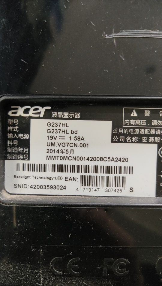

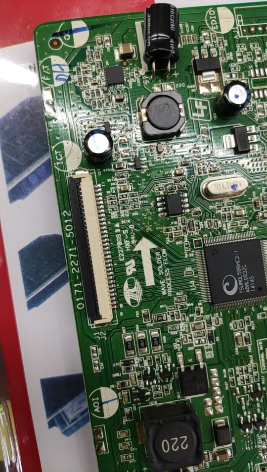

标题: 宏碁g237hl [打印本页]
作者: Niyuantong.    时间: 2020-7-17 11:28
标题: 宏碁g237hl
不通电  拆机测5v  3.3v  1.2v  开关板开机键 3.3v  都正常      刷mcu  搞定
作者: 712988818    时间: 2020-7-17 11:55
MCU哪里找的,问一下
作者: dskfie    时间: 2020-7-17 12:10
712988818 发表于 2020-7-17 11:55
MCU哪里找的,问一下
我觉得直接把文件发上来更好
