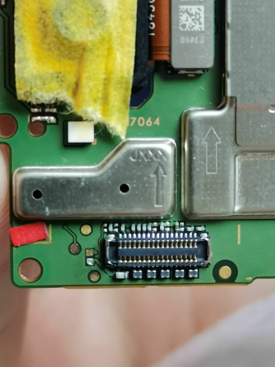

显排处腐蚀,处理后这个电感掉了,请问能代替吗?短接
作者: 快乐路人    时间: 2020-7-16 15:06
小白,请大神指点
作者: 快乐路人    时间: 2020-7-16 15:08
现在,开机正常,触摸指纹有振动。屏幕不显示
作者: 百度aX53s    时间: 2020-7-16 18:30
短接,灯控电感
作者: lchllinely    时间: 2020-7-17 08:54
百度aX53s 发表于 2020-7-16 18:30
短接,灯控电感
灯控电感可以直接短接吗?

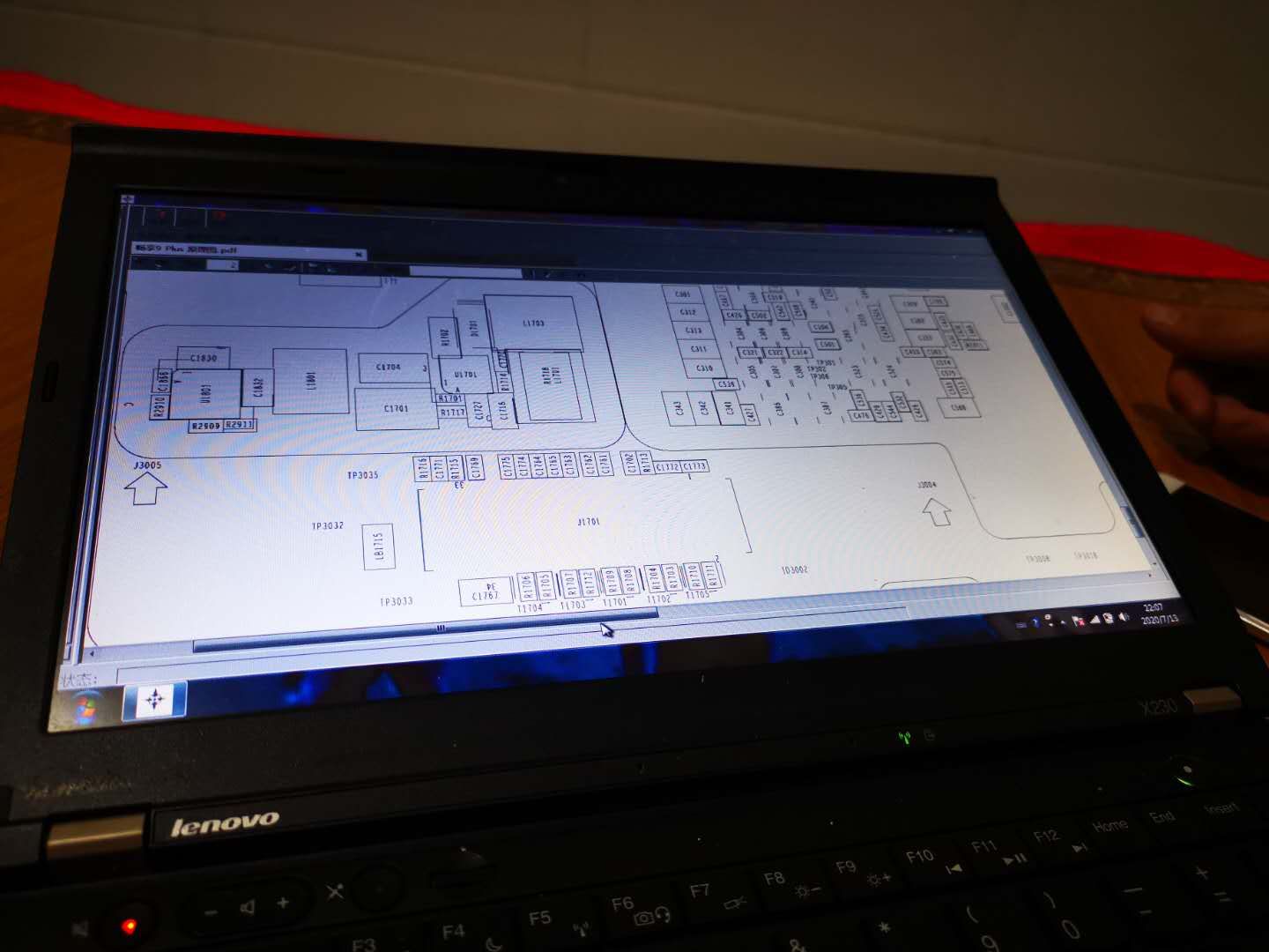

作者: 1904129703    时间: 2020-7-17 09:20
不是有图吗,升压电感大的不能短接,滤波电感短接,或者找一体积一样的接上。
作者: 快乐路人    时间: 2020-7-17 22:48
有图,只是位号图,没有原理图,不知道这个电感的作用
作者: chunyi123123    时间: 2020-7-18 00:37
这个是显示供电1.8或者3v的保险电感,可以短接

作者: 国邦科技    时间: 2020-7-18 19:03
背光正级的保护电感可以短接 楼主连这个都不知道?{:4_136:}
