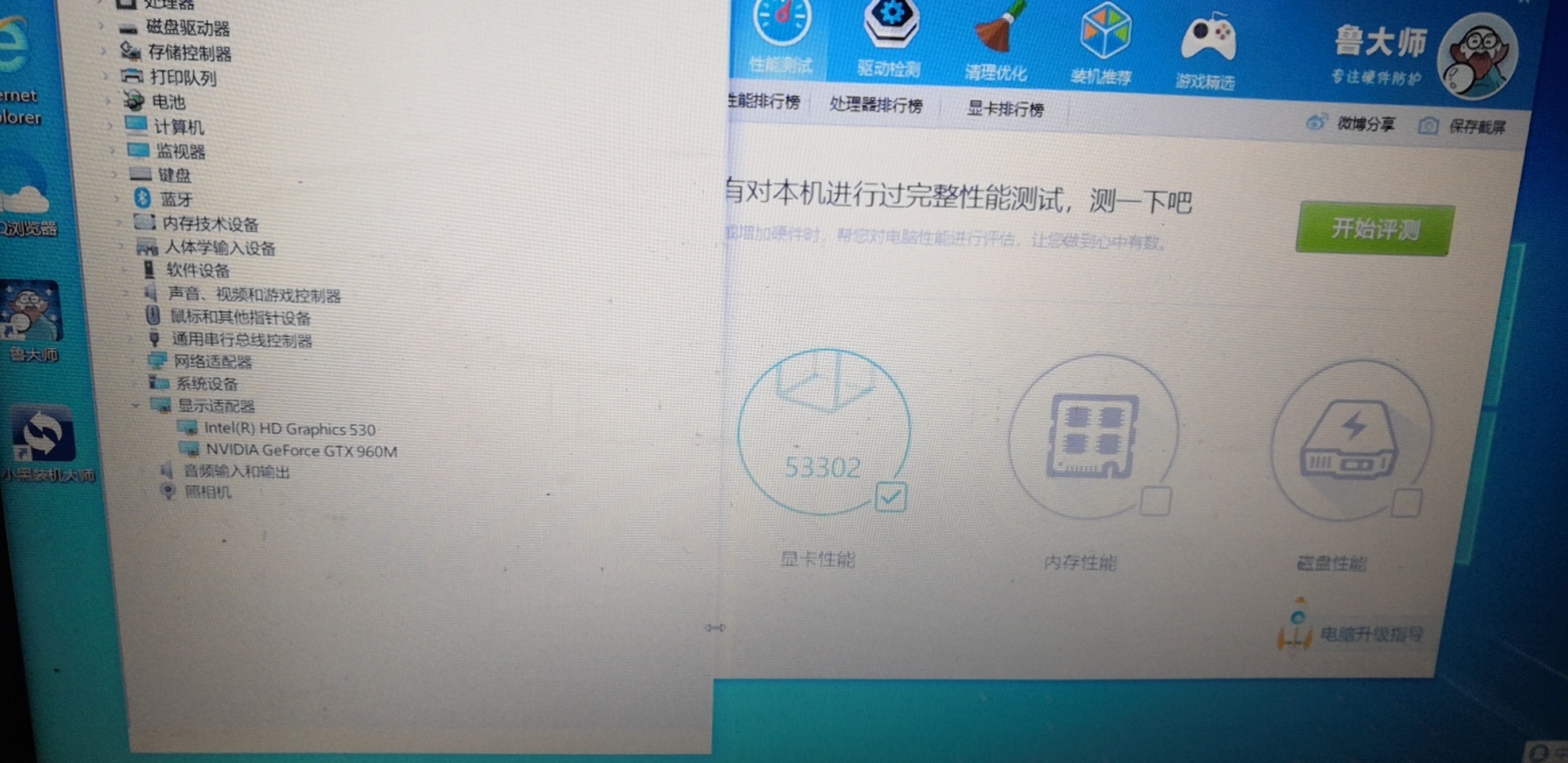

华硕6代的感叹号 打独显驱动卡死

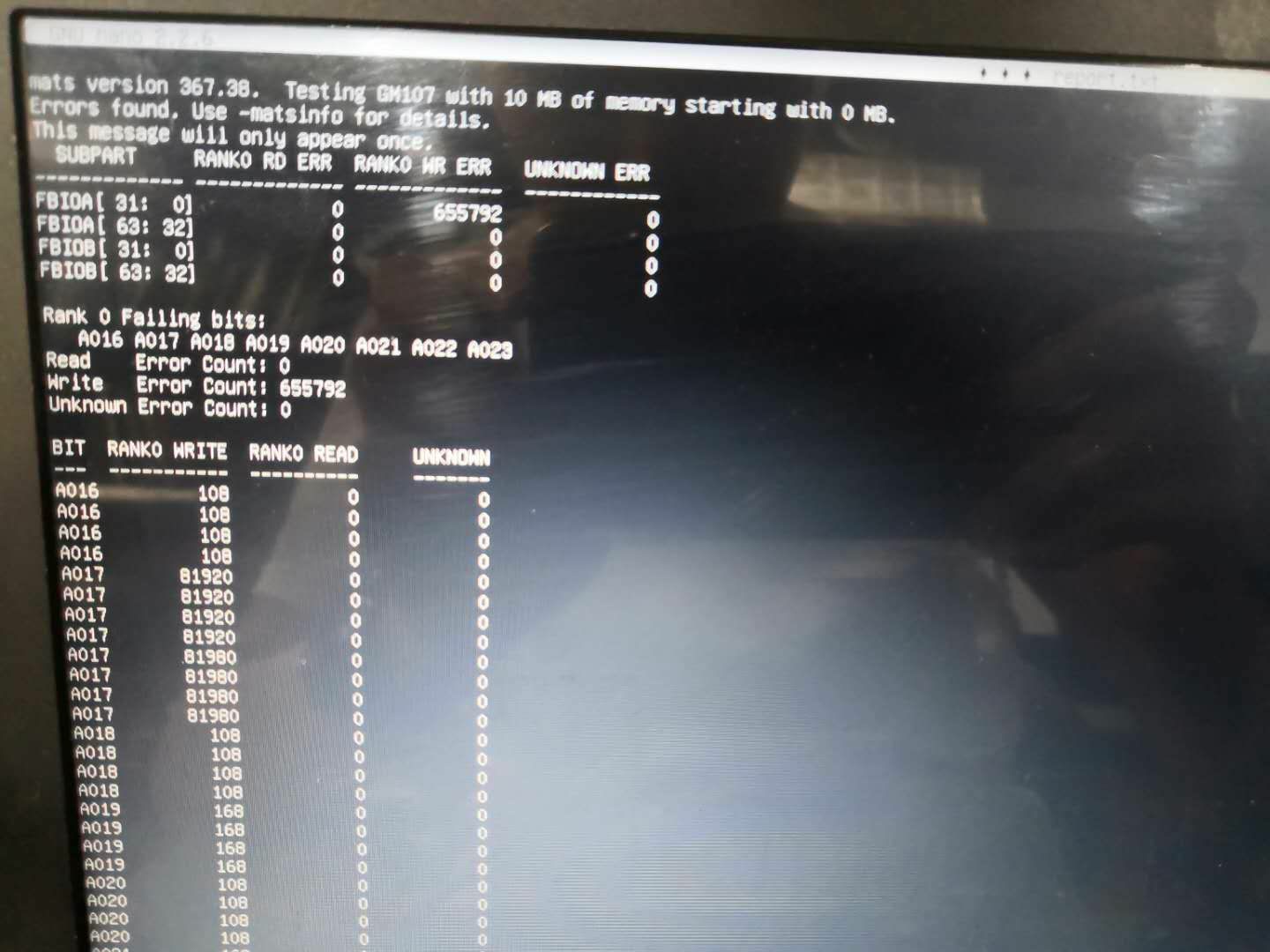

用mats扫描A通道低位报错,换了解决

作者: dskfie    时间: 2020-7-17 12:19
就换一个内存颗粒?这种测试一般不准
作者: 马立东    时间: 2020-7-17 15:16
换的显卡吗
作者: 点烟菗寂寞    时间: 2020-7-17 17:23
马立东 发表于 2020-7-17 15:16
换的显卡吗
换了一颗显存

作者: yuwwide    时间: 2020-7-19 11:18
显存虚焊,加焊,不行就换显存
