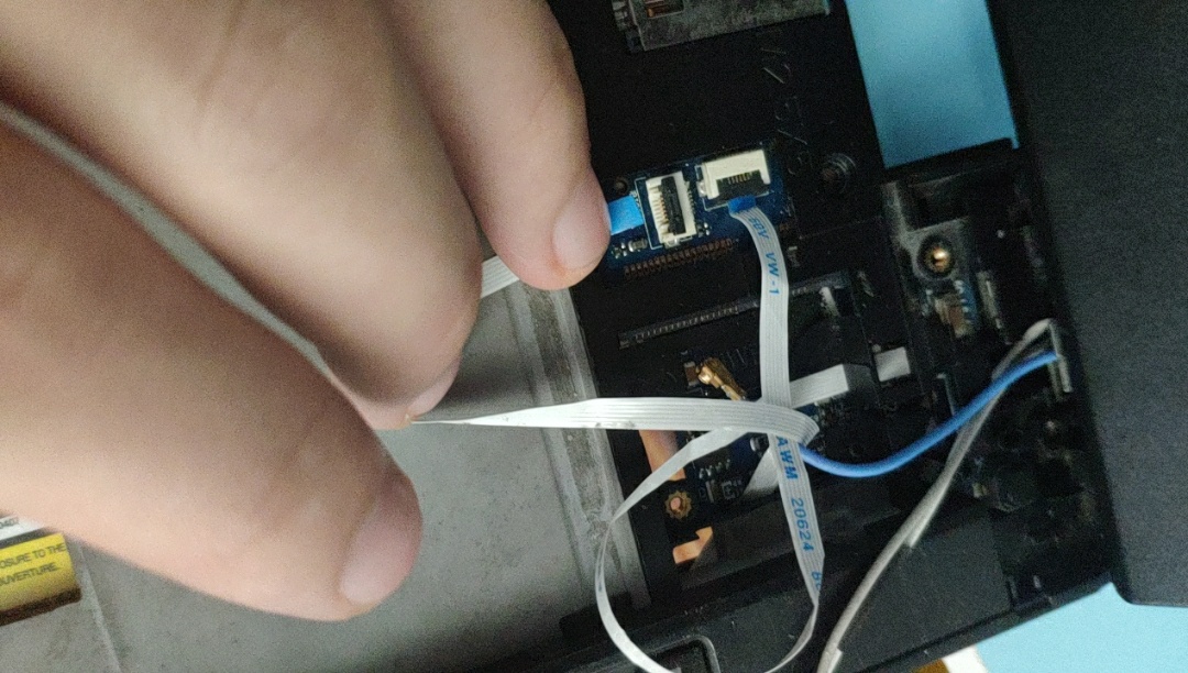

想买根排线,但原来的排线扔了,现在不懂买同反的排线还是两边都一样的排线,可以通过观察排线接口,买排线么,求论坛大神指教
作者: AYA5205861    时间: 2020-7-16 13:26
排线都是一脚对一脚的,主意是考虑你安装要求。如果不讲就走线,同向的折一下就是反向的了
作者: 天意wx    时间: 2020-7-16 21:31
观察确定反向还是正向?不好确定  可以用表笔测测  或者提供下具体型号看看论坛有一样的在修的不
